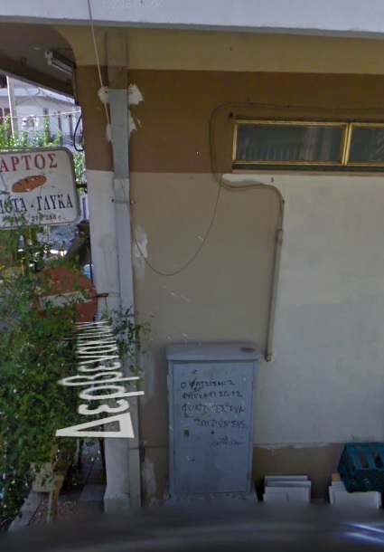

n1ck10 Δημοσ. 15 Σεπτεμβρίου 2016 Μέλος Δημοσ. 15 Σεπτεμβρίου 2016 Μου το είπε η forthnet. https://www.google.gr/maps/@40.6687511,22.927766,3a,75y,152.61h,64.86t/data=!3m6!1e1!3m4!1s3hFpVCkMwfn8kjepk2lPFQ!2e0!7i13312!8i6656 έ τότε δηλαδή αν βάλουν και vdsl δεν θα δουλεύει και αυτό σωστά?
makfil Δημοσ. 15 Σεπτεμβρίου 2016 Δημοσ. 15 Σεπτεμβρίου 2016 Αν εννοείς το πράσινο KV, είναι η παλιά καμπίνα του ΟΤΕ. Ακόμη και αν επεκταθεί το νέο δίκτυο του ΟΤΕ στην περιοχή σου, το adsl θα παραμείνει ως έχει.
Super Moderators Thresh Δημοσ. 15 Σεπτεμβρίου 2016 Super Moderators Δημοσ. 15 Σεπτεμβρίου 2016 Μου το είπε η forthnet. https://www.google.gr/maps/@40.6687511,22.927766,3a,75y,152.61h,64.86t/data=!3m6!1e1!3m4!1s3hFpVCkMwfn8kjepk2lPFQ!2e0!7i13312!8i6656 έ τότε δηλαδή αν βάλουν και vdsl δεν θα δουλεύει και αυτό σωστά? Αν είναι έτσι η καμπίνα τότε δεν υποστηρίζει vdsl...
n1ck10 Δημοσ. 15 Σεπτεμβρίου 2016 Μέλος Δημοσ. 15 Σεπτεμβρίου 2016 Ναι δηλαδή η καμπίνα τι είναι adsl είναι?
AzaZyL Δημοσ. 8 Οκτωβρίου 2016 Δημοσ. 8 Οκτωβρίου 2016 Ρε παιδιά έχω αυτό κάτω απο το σπίτι μου ακριβώς. Μπορώ να πετάξω κανά fiber και να γίνω NASA ή MIT?
makfil Δημοσ. 8 Οκτωβρίου 2016 Δημοσ. 8 Οκτωβρίου 2016 Όταν έρθει η σειρά της περιοχής σου για αναβάθμιση του δικτύου του ΟΤΕ και αλλάξει αυτή η καμπίνα, τότε θα μπορείς να αναβαθμίσεις και τη δική σου σύνδεση σε vdsl. 1
