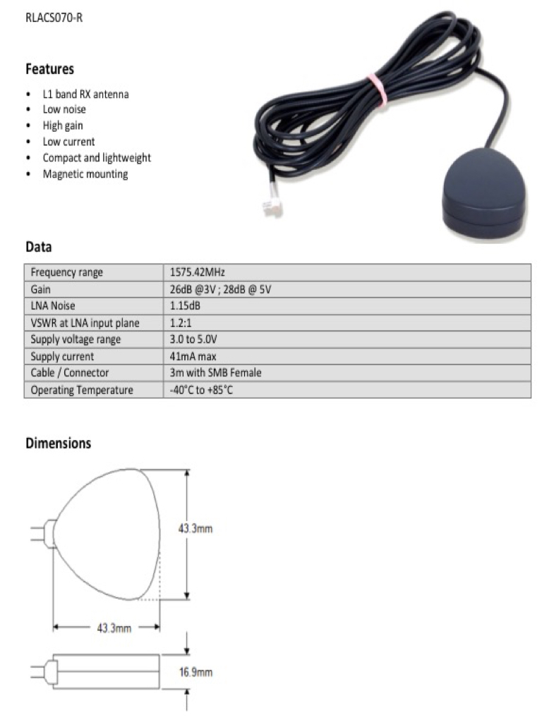

kSiS Δημοσ. 15 Σεπτεμβρίου 2016 Δημοσ. 15 Σεπτεμβρίου 2016 Έχω στο αυτοκίνητό μου μια συσκευή gps (lap timer) που έχει εσωτερική κεραία καθώς και θύρα για εξωτερική. Στο κατάστημα της εταιρίας έχουν εξωτερική κεραία με κόστος 36 ευρώ + 30 τα μεταφορικά. Η κεραία είναι αυτή στην πρώτη φωτογραφία. Έχω βρει στο ebay την παρακάτω κεραία με ίδια συχνότητα με πολύ λιγότερο κόστος. Θα γίνει η δουλειά μου με αυτην ; http://m.ebay.com/itm/251980707314 Νομιζω δεν φαινεται καλα
solution1 Δημοσ. 15 Σεπτεμβρίου 2016 Δημοσ. 15 Σεπτεμβρίου 2016 Η συχνότητα θα είναι σίγουρα η ίδια. Δες το gain (28db), το μήκος του καλωδίου καθώς και το βύσμα (αν είναι γωνία) Αλλά 99% είναι ίδια και θα κάνεις μια χαρά τη δουλειά σου. Στην τελική ρισκάρεις να χάσεις λιγότερο από 5€ αλλά να κερδίσεις 65€
kSiS Δημοσ. 16 Σεπτεμβρίου 2016 Μέλος Δημοσ. 16 Σεπτεμβρίου 2016 Ευχαριστώ πολύ. Ναι θα προβώ στην αγορά αφού δεν χάνω τίποτα όπως είπες.Το κινέζικο γράφει 28db, ενώ το γνήσιο της εταιρίας γράφει 26db@3V 28db@5V. Μήπως γνωρίζεις τι είναι αυτό να μου εξηγήσεις ?
solution1 Δημοσ. 16 Σεπτεμβρίου 2016 Δημοσ. 16 Σεπτεμβρίου 2016 Τα db είναι η μονάδα μέτρησης απόδοσης της κεραίας. Όσο μεγαλύτερο το νούμερο, τόσο περισσότερο σήμα "μαζεύει" η κεραία. Είναι λογαριθμική κλίμακα το οποίο σημαίνει ότι μια μικρή φαινομενικά διαφορά, έχει μεγάλη διαφορά στην ισχύ. Χοντρικά, μια διαφορά 3db, σημαίνει διπλάσιο σήμα. Η "γνήσια" κεραία, λέει απλά ότι αν της βάλεις τάση 3v, έχει απόδοση 26db, ενώ αν της βάλεις τάση 5v η απόδοση της πάει στα 28db. Φαντάζομαι ότι και η κινέζικη συμπεριφέρεται αναλόγως. Δες το βύσμα της γνήσιας πως τελειώνει Μπορεί να είναι ευθύ ή γωνία
kSiS Δημοσ. 16 Σεπτεμβρίου 2016 Μέλος Δημοσ. 16 Σεπτεμβρίου 2016 Γωνία είναι. Έχω παραγγείλει παρόμοιο. Είδωμεν. Ευχαριστώ για τις πληροφορίες!
