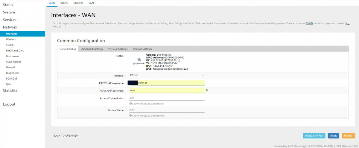

karaLRS Δημοσ. 6 Οκτωβρίου 2016 Δημοσ. 6 Οκτωβρίου 2016 Βρεθηκε λυση στο zte με τη βοηθεια ενος φιλου σε αλλο θεμα που ανοιξα στα ρουτερς...και μπορω να τα επεξεργαστω τωρα...λοιπον επελεξα bridge connection. Εβγαλα wifi, firewall και dchp...συνεσα το καλωδιο του wrt στη wan θυρα του απο μια lan θυρα του μοντεμ...ομως αναβοσβηνει γιατι δεν εχω ιβτερνετ τωρα...πρέπει να κανω κατι...τι λαθος κανω?? πρέπει να κάνεις εσύ την σύνδεση pppoe με τον παροχό..δηλαδή κάνε αυτό που λέει εδώ http://www.linksys.com/us/support-article?articleNum=135000 φαντάζομαι ξέρεις τους κωδικούς σου από την HOL. εγώ που έχω Openwrt περασμένο το κάνω στο menu εδώ. Πάντως να ξέρεις ότι το stock firmware δεν έχει torrent και κάποια άλλα καλούδια οπότε καλύτερα να ξεκινήσεις από το flashρισμα του.
GT-MAN Δημοσ. 6 Οκτωβρίου 2016 Μέλος Δημοσ. 6 Οκτωβρίου 2016 πρέπει να κάνεις εσύ την σύνδεση pppoe με τον παροχό..δηλαδή κάνε αυτό που λέει εδώ http://www.linksys.com/us/support-article?articleNum=135000 φαντάζομαι ξέρεις τους κωδικούς σου από την HOL. εγώ που έχω Openwrt περασμένο το κάνω στο menu εδώ. Πάντως να ξέρεις ότι το stock firmware δεν έχει torrent και κάποια άλλα καλούδια οπότε καλύτερα να ξεκινήσεις από το flashρισμα του. Screenshot_3.png ας τα δουλεψω κανα δυο μερες με το δικο του προγραμμα και το κανουμε και κεινο μετα... εγω τωρα γυρισα το zte σε default settings γιατι δεν εμπαινε ιντερνετ....η σωστη διαδικασια ποια ειναι? παω τι λειτουργια bridge connectio στο zte πρωτα. μετα απενεργοποιω wifi,firewall και dchp? και ποτε κανω αυτο που λεει το λινκ? πριν απο αυτα? γιατι μετα απο το dchp δεν εχω ιντερνετ
karaLRS Δημοσ. 6 Οκτωβρίου 2016 Δημοσ. 6 Οκτωβρίου 2016 πρώτα γύρνα το wrt σε 192.168.2.1 και ετοίμασε και το Pppoee connection. όταν τελειώσεις το σετάρισμα του Wrt κάνε το Zte bridge mode και εκτιμώ με μια επανεκίννηση στο wrt Θα συνδεθεί το Internet.
