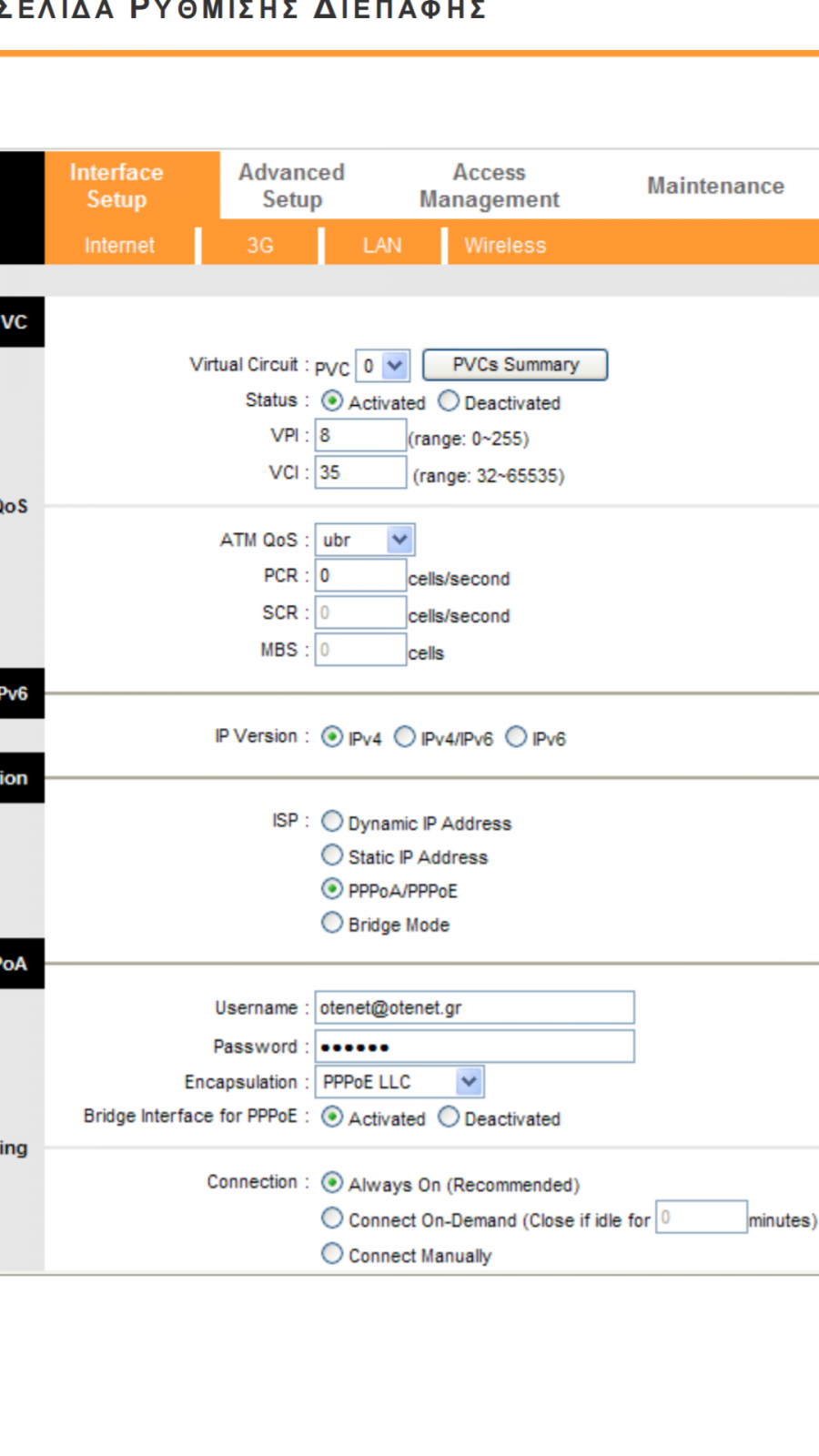

GT-MAN Δημοσ. 5 Οκτωβρίου 2016 Μέλος Δημοσ. 5 Οκτωβρίου 2016 λοιπον, μολις τοποθετησα το zte zxhn h108n v2.3 και στην καρτελα wan connection διπλα στο type που λεει route δεν σε αφηνει να το επεξεργαστεις ωστε να επιλεξεις το bridge....παταω και το modify απο κατω αλλα παλι τα εχει με σκουρη αποχρωση και δεν σε αφηνει να τα επεξεργαστεις....αρα να υποθεσω ουτε σε αυτο γινεται bridge? ή υπαρχει καποιος τροπος να το ξεκλειδωσω και να μπορεσω να επιλεξω το bridge mode ?? πραγματικα μπελας η υποθεση τελικα.... EDITED:Ενδεικτικα και μονο, φτηνες προτασεις για modem/modem router: D-LINK DSL-320B D-LINK DSL-2750B EDITED2: Κοιτωντας την πισω οψη του technicolor, βλεπω οτι εχει θυρα USB. Υποστηριζεται απο το firmware ή ειναι απλα διακοσμητικη? Και αν υπαρχει σχετικο menu, εχεις δοκιμασει να συνδεσεις κανα φλασακι? οσον αφορα αυτα τα ρουτερ ειναι για adsl. τα ειδα και γω αλλά adsl θα εχω για αλλους 3-4 μηνες το πολυ μεχρι να ληξει το συμβολαιο μου γιατι μετα θα παω στη wind κατα πασα πιθανοτητα σε vdsl ομως. οποτε τοτε αυτο το μοντεμ δεν θα χρησιμευει καπου. υπαρχει κατι τετοιο για vdsl? γιατι δεν βρηκα σκετο modem για vdsl (modem-router βρηκα με το φθηνοτερο να ειναι στα 53...)οσο για το δευτερο που λες ναι εχει μια θυρα usb αλλά δεν εχω ασχοληθει ποτε με αυτη τη θυρα του....λογικα απο το διαβασμα που εχω ριξει για αυτο το ρουτερ απο χθες καταλαβαινω οτι θα γινεται firmware update ΑΛΛΑ μονο απο updates που βγαζει η εταιρια....

GT-MAN Δημοσ. 5 Οκτωβρίου 2016 Μέλος Δημοσ. 5 Οκτωβρίου 2016 http://www.insomnia.gr/topic/564278-zxhn-h108n-v25-bridge-mode/ Αυτό που γράφει εδώ δεν γίνεται; της hol είναι πάλι το modem? της hol ειναι ναι....εκει που λεει route οπως λεει σε αυτο το θεμα εμενα μου το χει κλειδωμενο.εβαλα και το wrt με το ethernet πανω στο ρουτερ μπας και απο αυτο ξεκλειδωνε τιποτα αλλα παλι τα ιδια....
