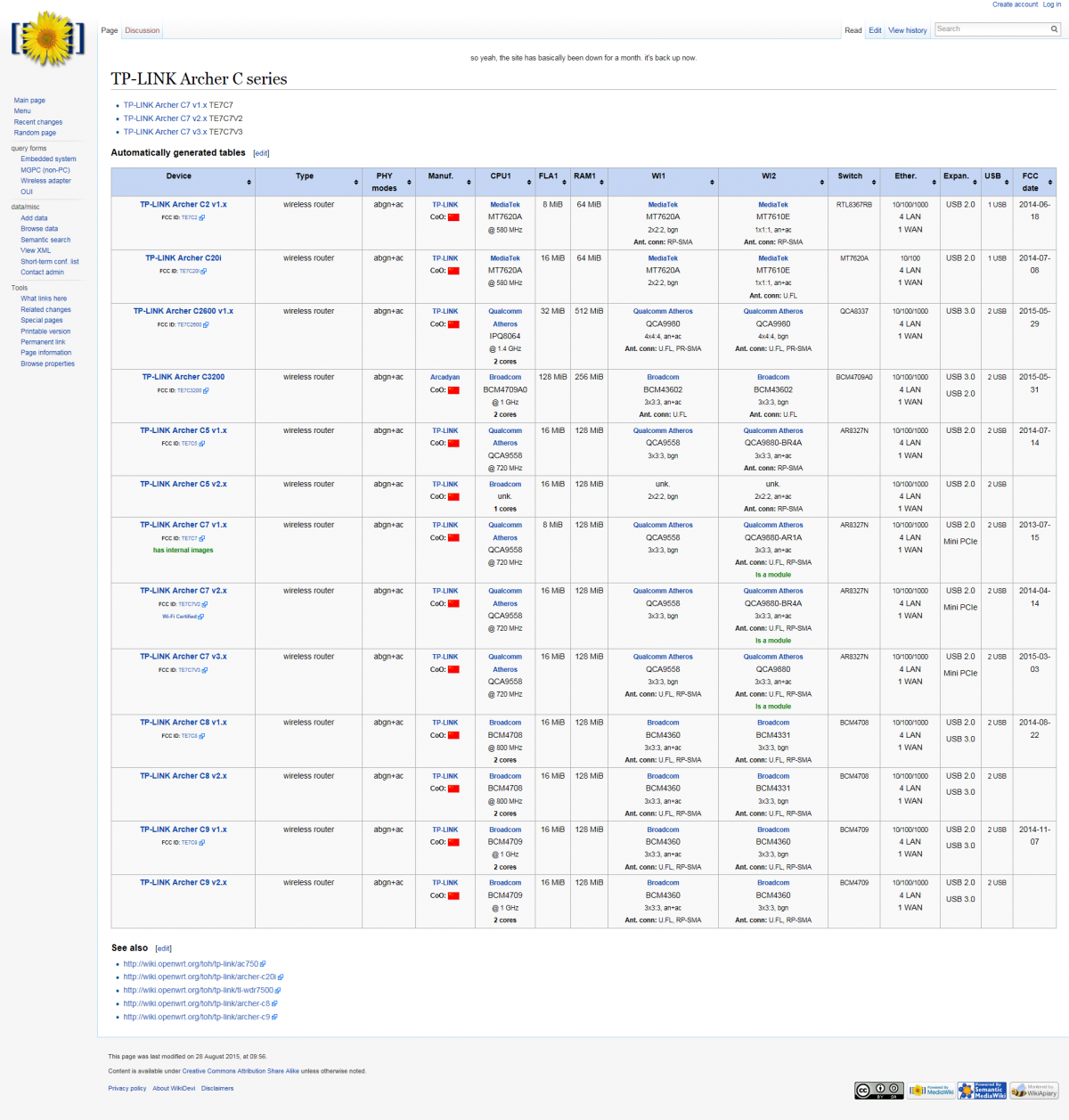

realizer Δημοσ. 27 Σεπτεμβρίου 2016 Δημοσ. 27 Σεπτεμβρίου 2016 πως εξηγειται οτι πουθενα δεν το αναφερει ως 512mb? 4 σελιδες απο καταστηματα ειδα και λενε 256mb Βρε αγορινα, το site του openwrt ειναι το πλεον αξιοπιστο. Ασε να καταστηματα να γραφουν οτι θελουν. 512 εχει, το επιβεβαιωνει και ο karaLRS.

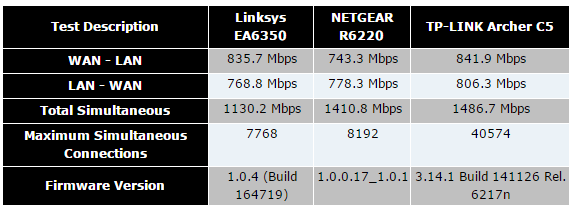

johny135 Δημοσ. 3 Οκτωβρίου 2016 Δημοσ. 3 Οκτωβρίου 2016 1)πάρε σκέτο router για να μην μπλέκεις με ρυθμίσεις voip Κλπ...το pppoe passthrough είναι απείρως ευκολότερο 2)οι smart tv σου πως παίζουν ταινίες; βάζεις στικάκι; εδώ χρειάζεται πχ ένας dlna server που σου δίνει το Openwrt 3)Μην μπαίνεις στην λογική να πάρεις κάτι αν ΔΕΝ ξέρεις γιατί το χρειάζεσαι. παίρνουμε κάτι γιατί πχ θέλουμε να κάνουμε 1,2,3 πράγματα στο δίκτυο του σπιτιού μου..εγώ πχ ξεκίνησα γιατί ήθελα load balancing σε γραμμές adsl και να μην έχω ανοικτό τον υπολογιστή όταν κάνω διάφορα downloads. 4) σε σχέση με τα από πάνω σου προτείνω a)tp link 1043nd v3 50€--> 8mb flash / 64mb ram / 1 usb 2.0 /7-8mb ταχύτητα δικτυακού σκληρού b)tp link archer c5 V1 96€(σημαντικό το v1) -->8mb flash/128 ram / 2 usb 2.0 / 16-18mb ταχύτητα δικτυακού σκληρού c) linksys wrt 1200ac 125€(από amazon.co.uk)-->64mb flash/512ram/e-sata/usb 3.0/100mb ταχύτητα δικτυακού σκληρού το flash παίζει ρόλο πόσα πακέτα μπορείς να βάλεις πχ το τρανσμισιον είναι 1mb / το dlna 0.5mb κλπ...ισως τα 8 δεν σου φτάνουν. υπάρχουν τρόποι να βάλεις ένα flash στην usb port και να το χρησιμοποιείς σαν installation memory παρόλα αυτά δεν είναι ιδανικό. με 8mb είσαι οριακά πάντως για να χωρέσεις adblock , torrent manager , dlna , qos , κλπ η ram παίζει ρόλο γενικά στο να μην "βουλώνει" το router οταν του βάζεις να κάνεις τόσα πράγματα. δηλαδή να κατεβάζεις 10 τορρεντ , να streamarei dlna, και ταυτόχρονα να δουλεύει το vpn (εννοείται και ο επεξεργαστής παίζει ρόλο) για μένα ξεκίνα με το πιο φτηνό και στην πορεία βλέπεις πως πάει. έιναι ένα πολυ καλό router Σκυλί. το μόνο πρόβλημα του είναι οι χαμηλές ταχύτητες όταν συνδέεις δικτυακό σκληρό. ε θα παω στο ''φθηνο'' στο tplink τοτε... ευχαριστω!
