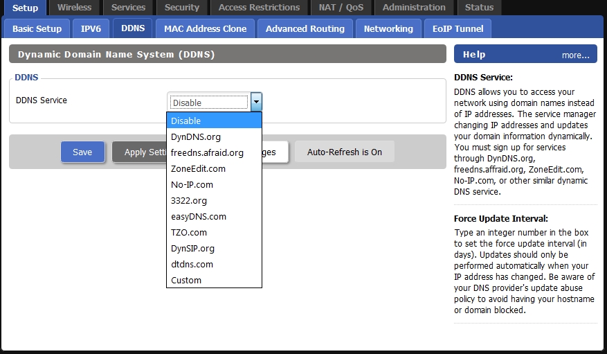

GT-MAN Δημοσ. 23 Οκτωβρίου 2016 Μέλος Δημοσ. 23 Οκτωβρίου 2016 Μονο το DynDNS εχει? Δεν εχει αλλες επιλογες οπως το no-ip ή καποιο αλλο? εχει και άλλα:
realizer Δημοσ. 24 Οκτωβρίου 2016 Δημοσ. 24 Οκτωβρίου 2016 εχει και άλλα: dns.jpg Ωραια, οποτε διαλεγεις καποιο απο τα free οπως το no-ip, φτιαχνεις account και περνας τα στοιχεια στο router. Φυσιολογικα θα υπαρχουν και οδηγιες στο site της υπηρεσιας. το no-ip χρειάζεται ξεχωριστή εγκατάσταση στο Openwrt/DDWRT αφού το πακέτο dyndsn δεν το περιέχει μέσα Ειδες τι παθαινει κανεις οταν αποκτα γνωσεις απο googlαρισματα και οχι απο προσωπικη εμπειρια? Διανα επεσες!
GT-MAN Δημοσ. 24 Οκτωβρίου 2016 Μέλος Δημοσ. 24 Οκτωβρίου 2016 Ωραια, οποτε διαλεγεις καποιο απο τα free οπως το no-ip, φτιαχνεις account και περνας τα στοιχεια στο router. Φυσιολογικα θα υπαρχουν και οδηγιες στο site της υπηρεσιας. εφτιαξα account στο no-ip (στο οποιο ομως λεει οτι τα free hostnames μετα απο 30 μερες ληγουν). το εβαλα στο dd-wrt. τωρα πως βλεπω απο απομακρυσμένο δικτυο, από κινητο κλπ?

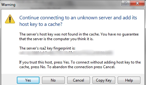

realizer Δημοσ. 25 Οκτωβρίου 2016 Δημοσ. 25 Οκτωβρίου 2016 Ασφαλες ειναι, δικο σου μηχανημα ειναι το router, δεν το εμπιστευσαι? Αυτο που προτεινω ειναι: Απο port forwards να ανοιγεις κατ'επιλογην οτι σου χρειαζεται εκεινη την στιγμη. Και ΟΤΙΔΗΠΟΤΕ για remote προσβαση, κλειστο, μεχρι να χρειαστει! Τοπικα ας τρεχεις εναν SSH, χρειαζεται καμια φορα η κονσολα. Και οταν χρειαζεται να δεις απομακρυσμενα τα αρχεια σου, να τον ανοιγεις σε τυχαιο port και προσωρινα. Αυτα! οσον αφορα το winscp με το yes μπηκε... αλλά με αυτο τι ακριβως κάνω τωρα? εχει στην αριστερη πλευρα αρχεια του pc και δεξια εναν φακελο ''....''υ.γ το εκανα disable το gui web management....πιο πανω εννοουσες να τα γυρισω όλα οπως ηταν πριν κανω αυτα που εγραψες....?? Τι ακριβως διαχειριση θες να κανεις? Αν θες να ανεβασεις ενα αρχειο απο το PC στον δισκο του router, θα το παρεις απο αριστερα και με drag & drop, θα το πεταξεις δεξια, προφανως οχι οπουδηποτε, αλλα στο /mnt/sda1/φακελος/ Το αναποδο για μεταφορα απο το router στο PC. copy - delete - move - rename και ολα τα σχετικα.
