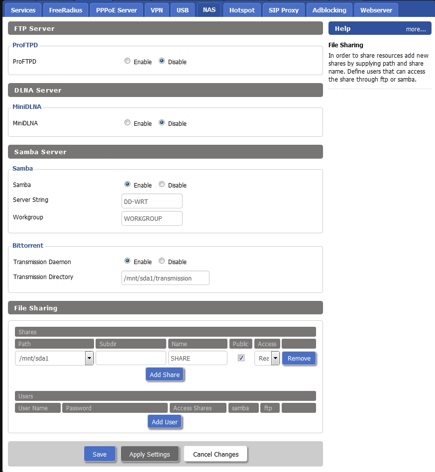

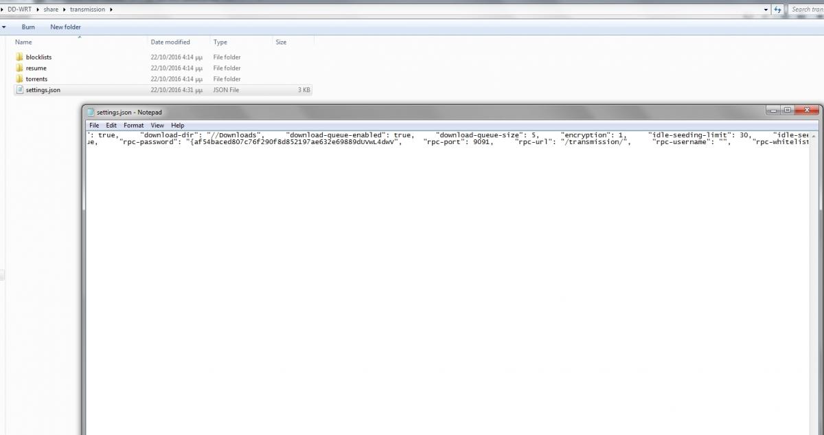

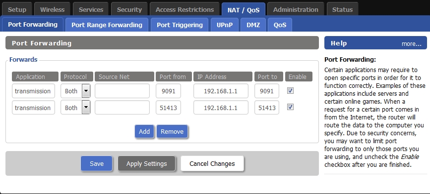

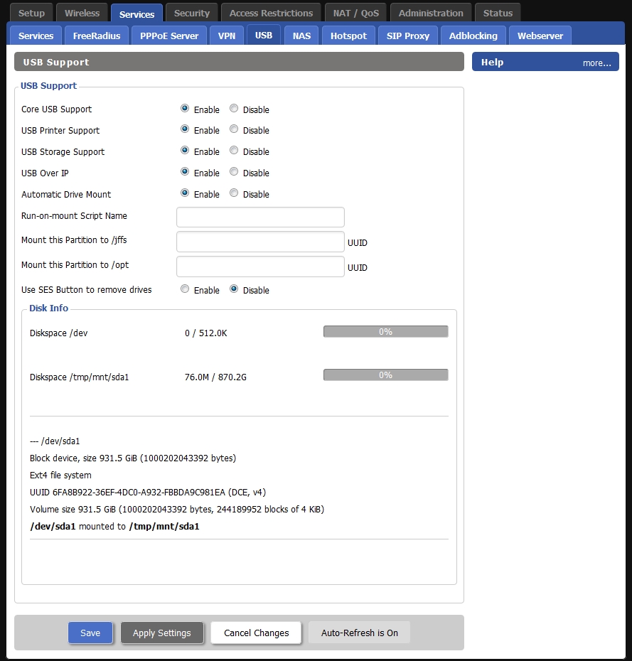

GT-MAN Δημοσ. 22 Οκτωβρίου 2016 Μέλος Δημοσ. 22 Οκτωβρίου 2016 Λοιπον, εβαλα dd-wrt στο 1900αρι μου. Πραγματικα ειναι αστειο απο πλευρα δυσκολιας το setup του... @GT-MAN: Εισαι τυχερουλης! Εχει ενσωματωμενο τον transmission daemon! ΤΡΙΑ ΒΗΜΑΤΑ ΕΙΝΑΙ ΟΛΑ ΚΙ'ΟΛΑ. 1.) Ενεργοποιεις τα USB modules και συνδεεις τον δισκο, ο οποιος γινεται automount ακομα κι'αν ειναι NTFS. 2.) Ενεργοποιεις SAMBA και Transmission. 3.) To transmission εχει GUI στο http://192.168.1.1:9091 για προσβαση. Αν θες να το βλεπεις μεσω Internet οπου και να εισαι και να προσθετεις torrents, θα κανεις το απαραιτητο port forward. ΣΗΜΕΙΩΣΕΙΣ: Το share και ο φακελος του transmission, δεν ειναι απαραιτητο να ειναι στο ιδιο USB μεσο. Το μονο που βαριεμαι να ψαξω ειναι το πως αλλαζει το port του transmission γιατι αν σε σκαναρει καποιος απο το Internet και τρεχει ο transmission στο default port, θα εχεις θεματακι. FIXED! Λοιπον, το port αλλαζει απο το αρχειο settings.json το οποιο βρισκεται μεσα στον φακελο του transmission. Επισης πρεπει να κανεις και τα απαραιτητα port forwards οπως στην εικονα: Φυσικα μπορεις να βλεπεις το/τα share(s) και τον φακελο του transmission, και απο τα Windows. Αυτα! καλησπερα φιλε realizer. Λοιπον κατεβασα το firmware του dd-wrt οπως ελεγες παραπανω...εκανα συνδεση με pppoe. ολα κομπλε. και εκανα και οσα λες στο #311. εκανα αυτο: επίσης αυτο: τωρα όσον αφορα αυτο που λες στο fixed που εχεις γραψει, οτι το port αλλάζει απο το αρχείο settings.json που βρισκεται στο φακελο tansmission. το βρηκα αυτο το αρχειο στο pc μου και πατησα να ανοιξει ως notepad για να του κανω edit. και το rpc-port: 9091 ήταν και σε μενα και δεν το πειραξα το εκλεισα... : έπρεπε να κανω κατι? αυτο δεν καταλαβα...αν πρεπει να κανω κατι δηλαδη σε αυτο. να σου πω οτι πρωτα πριν το δω αυτο ειχα παει στο επομενο βημα και είχα ηδη κανει το port forward που ειπες :
realizer Δημοσ. 22 Οκτωβρίου 2016 Δημοσ. 22 Οκτωβρίου 2016 Να αλλαξεις τα ports του transmission, μονο αυτο χρειαζεται να κανεις.Πρεπει να τα αλλαξεις γιατι οπως σου εγραψα μπορει καποιος να σε σκαναρει απο το Internet και να μπει στο web interface του transmission, με οτι αυτο συνεπαγεται.Απ'οτι καταλαβα, το transmission παιζει με δυο ports.Το "rpc" που ειναι το web interface του, και το "peer" που ειναι απαραιτητο για να δουλειει σωστα το p2p sharing.Και τα δυο μπορεις να τα αλλαξεις απο το settings.jsonTo "peer" αλλαζει και απο το web interface του transmission, κατω αριστερα εχει ενα εικονιδιο "κλειδι" που ειναι οι ρυθμισεις. Κρατα ενα backup του settings.json και ανοιξε το αρχειο με wordpad για να φαινεται σωστα, οχι με notepad.Μερικες φορες οταν επεξεργαζεσαι ενα αρχειο απο Linux συστημα, σε περιβαλλον Windows, προσθετει εναν εξτρα χαρακτηρα στο τελος (^Μ) και το "χαλαει", γι'αυτο σου λεω να παρεις backup το αρχειο.Βαλε δυο τυχαια ports, π.χ 53895 για το web interface και 64360 για το peer.Θα στησεις και ενα DynDNS και για να βλεπεις το transmission θα γραφεις http://something.somedns:53895Νομιζω οτι εισαι ΟΚ, αφου αλλαξεις τα ports και τα port forwards κανε και εναν ελεγχο στο CanYouSeeMe.org για να επιβεβαιωσεις οτι τα ports ειναι ανοιχτα.Αν δεν χρειαζεσαι να τρεχεις τον transmission συνεχεια, μην αφηνεις ανοιχτα τα ports. ΥΓ: Γιατι δεν γυρνας τον δισκο σε NTFS? Αν θα θες να το διαβασεις απο Windows, θα αναγκαστεις να εγκαταστησεις ξεχωριστη εφαρμογη, και αυτες οι εφαρμογες ειναι λιγο "κρισιμες" και μπορουν να οδηγησουν σε ασταθεια το συστημα. Μιλαω απο προσωπικη εμπειρια.
GT-MAN Δημοσ. 22 Οκτωβρίου 2016 Μέλος Δημοσ. 22 Οκτωβρίου 2016 Να αλλαξεις τα ports του transmission, μονο αυτο χρειαζεται να κανεις. Πρεπει να τα αλλαξεις γιατι οπως σου εγραψα μπορει καποιος να σε σκαναρει απο το Internet και να μπει στο web interface του transmission, με οτι αυτο συνεπαγεται. Απ'οτι καταλαβα, το transmission παιζει με δυο ports. Το "rpc" που ειναι το web interface του, και το "peer" που ειναι απαραιτητο για να δουλειει σωστα το p2p sharing. Και τα δυο μπορεις να τα αλλαξεις απο το settings.json τι ακριβως αλλάζω στο settings.json δηλαδη?
realizer Δημοσ. 22 Οκτωβρίου 2016 Δημοσ. 22 Οκτωβρίου 2016 Να αλλαξεις το rpc port το οποιο τωρα ειναι το 9091 και το peer port το οποιο τωρα ειναι το 51413. Βαλε δυο τυχαια, απο 1025 μεχρι 65535. Και μετα πηγαινε στα port forwards και βαλε τα καινουργια. Κανε και τον ελεγχο στο can you see me για να δεις οτι ειναι ανοιχτα.
GT-MAN Δημοσ. 22 Οκτωβρίου 2016 Μέλος Δημοσ. 22 Οκτωβρίου 2016 Να αλλαξεις το rpc port το οποιο τωρα ειναι το 9091 και το peer port το οποιο τωρα ειναι το 51413. Βαλε δυο τυχαια, απο 1025 μεχρι 65535. Και μετα πηγαινε στα port forwards και βαλε τα καινουργια. Κανε και τον ελεγχο στο can you see me για να δεις οτι ειναι ανοιχτα. οκ τα αλλαξα στο αρχειο settings και στο portforward στη θεση των προηγουμενων νουμερων.
realizer Δημοσ. 22 Οκτωβρίου 2016 Δημοσ. 22 Οκτωβρίου 2016 Ωραια. Το www.canyouseeme.org τα βλεπει ανοιχτα?
GT-MAN Δημοσ. 22 Οκτωβρίου 2016 Μέλος Δημοσ. 22 Οκτωβρίου 2016 ωπα αυτο πηγα να τσεκαρω τωρα και ενω πριν τα ποηγουμενα νουμερα τα εβλεπε τωρα δεν τα βλεπει....τι παιχτηκε?
realizer Δημοσ. 22 Οκτωβρίου 2016 Δημοσ. 22 Οκτωβρίου 2016 Εφοσον εχουν "τικ" στο enable, κανε απλα ενα reboot. Reboot κουμπι απ'οτι θυμαμαι, υπαρχει στην καρτελα "administration", κατω κατω.
GT-MAN Δημοσ. 22 Οκτωβρίου 2016 Μέλος Δημοσ. 22 Οκτωβρίου 2016 δεν τα βλεπει οχι....θα βαλω το αρχικο αρχειο settings αν ειναι και θα σβησω αυτο που εκανα επεξεργασια. και θα ξαναπερασω τα port forward
realizer Δημοσ. 22 Οκτωβρίου 2016 Δημοσ. 22 Οκτωβρίου 2016 Μαλλον δεν επρεπε να ανοιχτει με wordpad, θα χαλασε το "linux layout" οπως σου ειπα πριν. Ανοιξε το με notepad και κανε τις αλλαγες. Αν και με το notepad υπαρχει θεμα, ανεβασε το καπου να κανω εγω τις αλλαγες και να το ανεβασω αλλαγμενο και ετοιμο. Αν το ανεβασεις, σβησε το EDITED: Οι αλλαγες αυτες πρεπει να γινουν! EDITED 2: Ακυρο το ανεβασμα, εχει και password μεσα οποτε μην το ανεβασεις. Θα σου πω πως να το αλλαξεις απο κονσολα, εφοσον και με το notepad εχει προβλημα.
GT-MAN Δημοσ. 22 Οκτωβρίου 2016 Μέλος Δημοσ. 22 Οκτωβρίου 2016 λοιπον δοκιμασα με notepad τιποτα....δοκιμασα σε ενα Online editor που googlara και παλι τιποτα...ωχ δηλαδη εγω που το εβαλα σε online editor παιζει να χω θεμα τωρα? που λες για password? υ.γ εσυ που το χειριζεσαι σε linux? αν εβαζα δηλαδη σε δευτερο παρτισιον linux αποψε θα το αλλαζα ευκολα αυτο το αρχειο?
