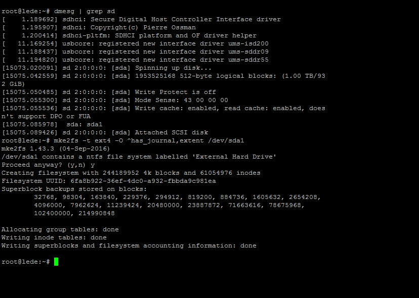

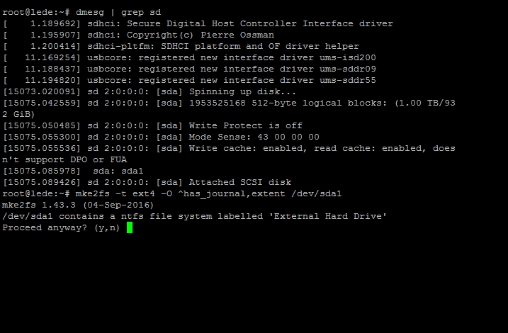

GT-MAN Δημοσ. 16 Οκτωβρίου 2016 Μέλος Δημοσ. 16 Οκτωβρίου 2016 http://www.ebay.com/itm/MiraScreen-HD-WiFi-Display-Receiver-DLNA-Airplay-Miracast-TV-Dongle-HDMI-1080P-/272035477934?hash=item3f5693f9ae:g:IvkAAOSwnNBXZ835 νομίζω με αυτό , άντε με κάτι λίγο καλύτερο θα είσαι οκ. για το modem σου δοκίμασε να κάνεις ένα factory reset. 1)πας και βάζεις το πακέτο e2fsprogs 2)κατεβάζεις Putty http://www.putty.org/ 3)το τρέχεις , βάζεις hostname 192.168.1.1 , επιλέγεις ssh και πατάς open. στο terminal που ανοίγει συνδέεσαι με το username root και τον κωδικό που έχεις βάλει 4) dmesg | grep sd (με αυτό βλέπεις αν έχει δει το σκληρό και αν είναι στο /dev/sda ) 5) mke2fs -t ext4 -O ^has_journal,extent /dev/sda1 (μπορεί να θέλει και sda σκέτο) όταν τελειώσει πήγαινε κάνε ένα generate config πάλι και λογικά θα το κάνει mount μονο του να ξέρεις πάντως ότι υπάρχουν οδηγοί για ΟΛΑ που ρωτάς και μπορείς να μπαίνεις στο Wiki να μαθαίνεις και τίποτα. μολις εκανα το βημα 5) μου εβγαλε : πατησα yes. εβγαλε αυτο και επειτα εκλεισα την κονσολα...
karaLRS Δημοσ. 16 Οκτωβρίου 2016 Δημοσ. 16 Οκτωβρίου 2016 μολις εκανα το βημα 5) μου εβγαλε : putty.jpg παταω y or n? σου λέει...θες να φορμαρώ τον εξωτερικό σκληρό δίσκο; ναι ή όχι;;

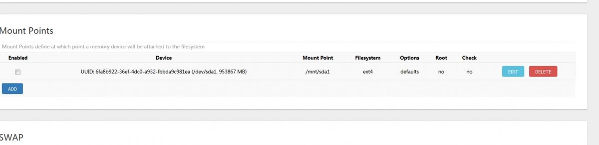

GT-MAN Δημοσ. 16 Οκτωβρίου 2016 Μέλος Δημοσ. 16 Οκτωβρίου 2016 ναι το καταλαβα πατησα yes το εκανα. σου εκανα screenshot και απο πανω εκανα generate και τον εβγαλε μονο του:
karaLRS Δημοσ. 16 Οκτωβρίου 2016 Δημοσ. 16 Οκτωβρίου 2016 ναι το καταλαβα πατησα yes το εκανα. σου εκανα screenshot και απο πανω εκανα generate και τον εβγαλε μονο του: mounttt.jpg τίκαρε το enable και save and apply. μόλις ο σκληρός σου έγινε Mount στον router. τώρα πρέπει να τον μοιράσεις σαν share ακολούθα τον οδηγό εδώ https://wiki.openwrt.org/doc/recipes/usb-storage-samba-webinterface εκεί που λέει path θα βάλεις /dev/sda1
GT-MAN Δημοσ. 16 Οκτωβρίου 2016 Μέλος Δημοσ. 16 Οκτωβρίου 2016 τωρα στα advanced settings μεσα στο mount πρεπει να βαλω αυτα που ειχες βαλει ενα screenshto εχθες? δηλαδη files system: ext4 (εμενα το εχει στο auto) και mount options : rw (που ειχες εσυ?) σε μενα στο mount options ειναι κενο. τίκαρε το enable και save and apply. μόλις ο σκληρός σου έγινε Mount στον router. τώρα πρέπει να τον μοιράσεις σαν share ακολούθα τον οδηγό εδώ https://wiki.openwrt.org/doc/recipes/usb-storage-samba-webinterface εκεί που λέει path θα βάλεις /dev/sda1 το εβαλα και rw αυτο που ρωταω απο πανω. τα εβαλα οπως τα screenshot απο το δικο σου χθες....αν δεν χρειαζονται πες μου να τα βγαλω αν ειναι και να το αφησω auto και το mount options κενο.εκανα και αυτο που λεει στο wiki για το share.ονομα εβαλα share, path: /dev/sda1 και τικαρα το allow guests kai μετα save and apply
