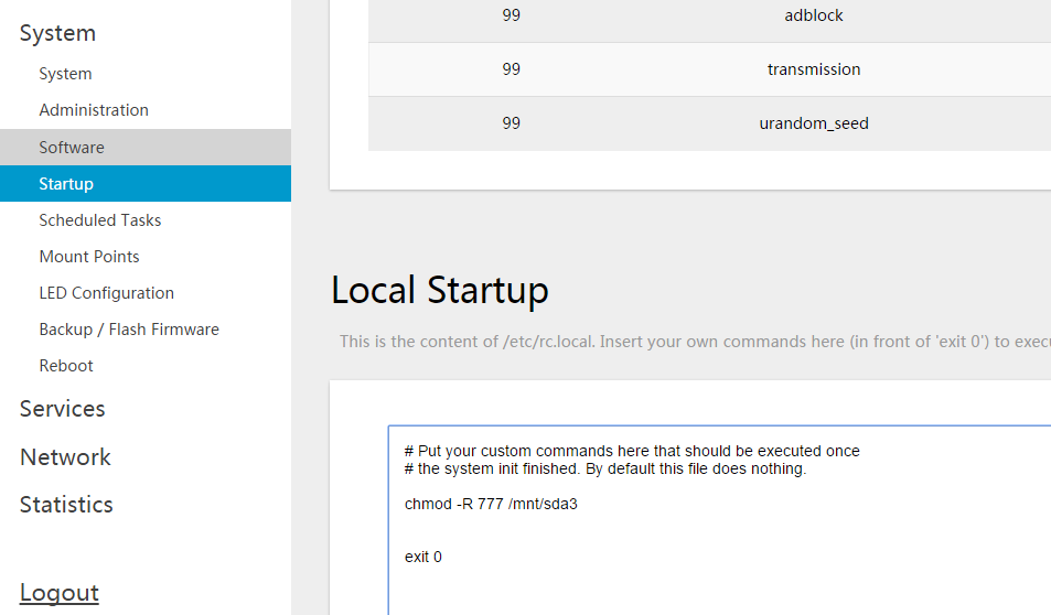

realizer Δημοσ. 16 Οκτωβρίου 2016 Δημοσ. 16 Οκτωβρίου 2016 το θέμα που κοίταξες είναι από το 2010..έχουν αλλάξει πολλά στο block-mount καθώς και στο luci.. λύνεται πολύ πιο απλά αν κανείς copy paste το εξής στο Local startup options (εάν βέβαια δούλευε το 3g-ntfs πακέτο) Το σκριπτ το δοκιμασα ο ιδιος και δουλευει μια χαρα. Εχει σημασια ποτε γραφτηκε, εφοσον κανει τη δουλεια? Αυτο που προτεινεις ειναι ενας εναλλακτικος τροπος, εμενα μου φαινεται πιο sophisticated να τρεχει ενα service. Παραδοσιακα linuxαδικα πραγματα. όπως σου είπα τον σκληρό τον βλέπει στο /dev/sda1 και αναγνωρίζει και μέγεθος αλλά ΔΕΝ μπορεί να γίνει Mount writable λόγω απουσίας του 3g-ntfs Που έχει κολλήσει στο 2014... μεταξύ μας είναι τραγικό να χρησιμοποιείς Ntfs σε Linux μηχάνημα. Ποια απουσια ακριβως? Το ntfs-3g υπαρχει κανονικα στα τρεχοντα repos. Επισης... Το ntfs-3g ηταν ασταθες πριν πολλα χρονια. Πλεον ειναι και σταθερο και αξιοπιστο. Μπορεις να ξερεις πριν ποσο καιρο εχει γραφτει το "We do NOT recommend using NTFS."? Ανοιξε και ενα θεμα αν θες στο Linux υπο-forum και ρωτα εκει για το αν ειναι σταθερο ή οχι. Επισης εμεσσως "μου την λες" γραφοντας οτι εχουν αλλαξει πολλα στο block-mount και αφηνεις να εννοηθει οτι δεν εχω γνωση για αυτα, αλλα δεν σε ειδα να γραφεις εκ των προτερων και πριν αφησω το δικο μου post στον GT-MAN οτι δεν παιζει το automount στο NTFS. Οποτε το να ερχεσαι εκ των υστερων και να την λες σε καποιον που αφιερωσε χρονο και για να μαθει αλλα και να βοηθησει τον αλλον, δεν ειναι ευγενικο.
