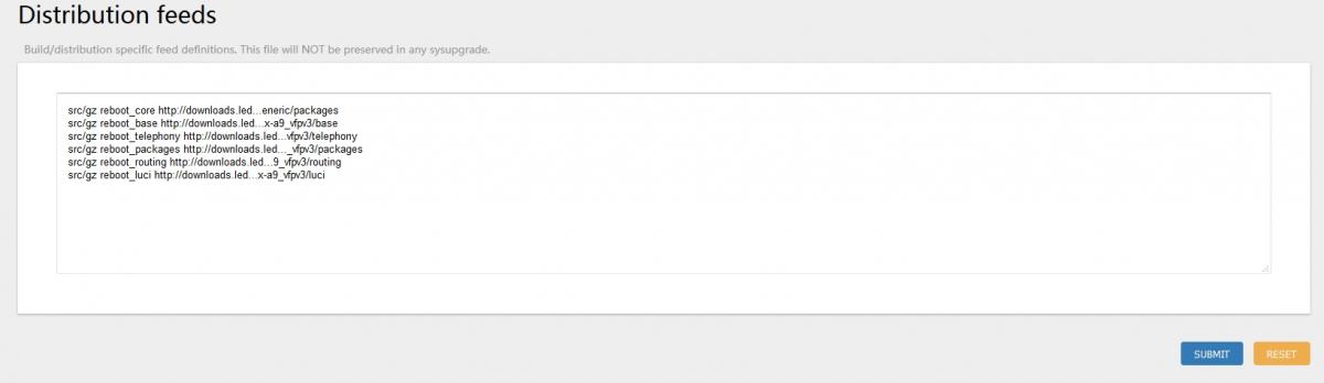

ετσι? σαν κατι λαθος μου φενεται ετσι παντως

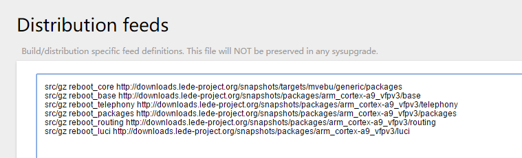

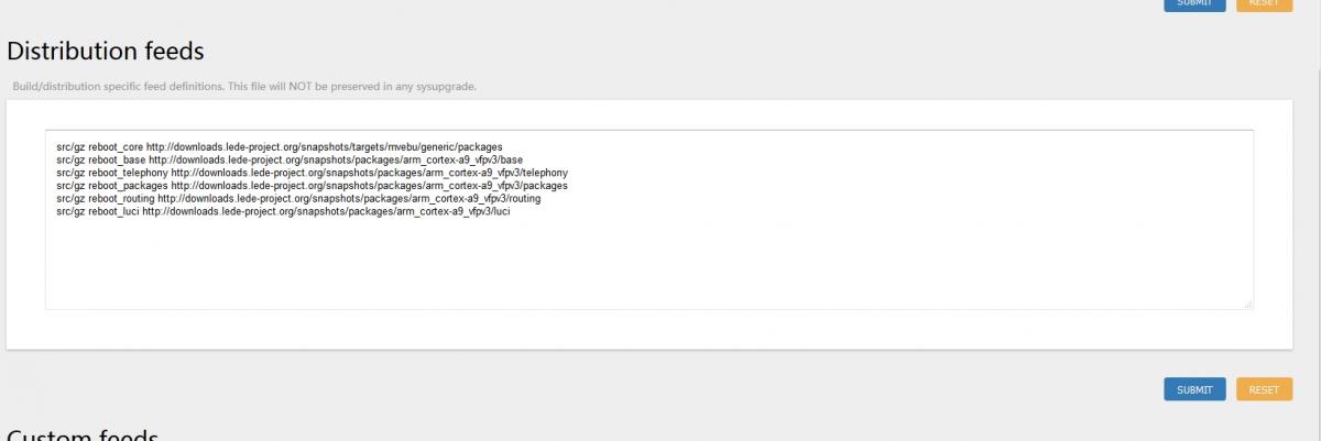

ναι. αντικατέστησε αυτά που έχεις τώρα . κάνε μετά update lists και ψάξε για τα πακέτα
δεν μου βγαλε Update lists
τα αντέγραψες σαν λινκ. γράφτα όπως το screenshot

χαχαχα και λέω που είσαι. όντως στα δικά του πακέτα έχει λιγότερα. παρόλα αυτά βάζει το distribution feed του Lede και δεν έχει κάποιο πρόβλημα. γιατί να έχει έξάλλου;
 παλι δεν μου εβγαλε update lists και παλι δεν βρισκει αυτα που δεν εβρισκε...τα ιδια δλδ.

άρα ΔΕΝ έχεις πατήσει Update list με τα καινούργια feeds σωστά;;;
κάνε επανεκκίνηση το router για να σου ξαναεμφανίσει την επιλογή Update list

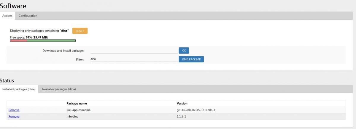

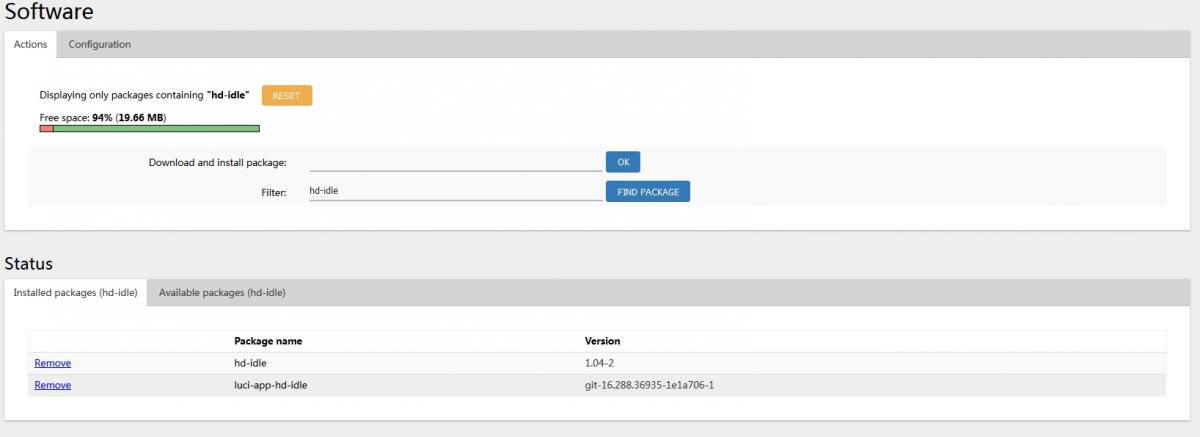

οχι δεν εχωβ πατησει με τα δικα σου feeds. επειδη ειχα γυρισει παλι σε αυτα που ειχε τα ξαναπερασα τα δικα σου τωρα πατησα reboot και τωρα βγαζει update lists και τωρα τα βγαζει τα hd-idle και dlna στα διαθεσιμα πακετα οπως λεγαμε αρχικα... οποτε τα κανα αυτα εγκατασταση οπως ειπαμε αστην αρχη και επανερχομαι....

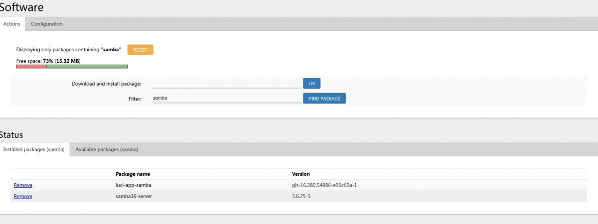

λοιπον τα εγκατεστησα οπως ειπες παραπανω, τωρα ειναι ετσι:

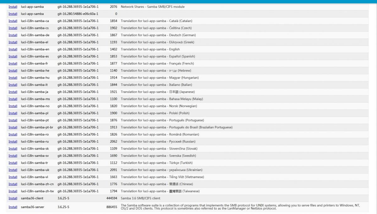

η μονη απορια μου τωρα ειναι οτι γραφωντας samba που το πατησα για να δω αν το κρατησε απο πριν...στα διαθεσιμα πακετα βγαζει κατι παραπανω:
εχει δυο luci app samba και στο τελος αν δεις εχει samba 36 client και samba 36 server.
απο το προηγουμενο εγω εχω εγκατεστημενα τα εξης:
διοτι μου εβγαζε μονο αυτα στα ατνιστοιχα ονοματα πριν. χρειαζεται να βαλω και κατι απο τα νέα που εβγαλε?? για σιγουρια?
Οχι, αυτα τα δυο ειναι αυτα που χρειαζονται (samba36-server + luci-app-samba), απλα αλλαξες feeds και γι'αυτο το βλεπεις διπλο.

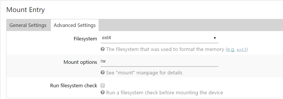

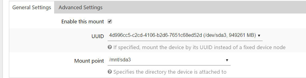

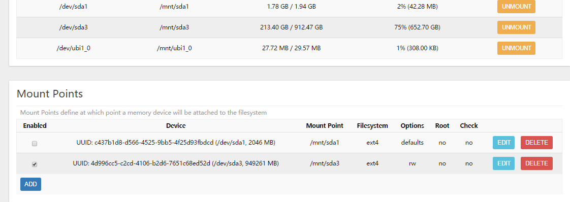

πας στο System --> mount points και πάτα ένα generate config έτσι ώστε να σου φτιάξει μια database με τον σκληρό που έχεις συνδέσει.
από εκεί και πέρα νομίζω χωρίς να χρειαστεί reboot πας λιγο πιο κάτω στην ιδια σελίδα που έχει το mount points και πατάς το add icon για να βάλεις τον σκληρό σου.
εκεί θα επιλέξεις enable this mount , στο απο κάτω θα επιλέξεις τον σκληρό σου , και στο πιο κάτω θα βάλεις /mnt/sda1
στο advance settings θα επιλέξεις στο filesystem του σκληρού και θα βάλεις στο extra options το rw
αν ολα πάνε καλά και ο σκληρός γίνει Mount (δηλαδή συνδεθεί στο router) θα στο δείξει ακριβώς από πάνω.
