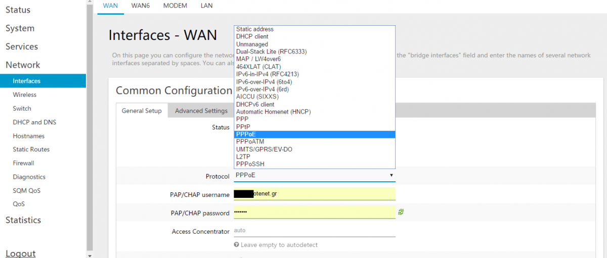

karaLRS Δημοσ. 15 Οκτωβρίου 2016 Δημοσ. 15 Οκτωβρίου 2016 Λοιπόν θα κάνεις τα εξής βήματα 1)κατεβάζεις το factory image για το Wrt1200ac (caiman) . http://davidc502sis.dynamic-dns.net/mvebu/Caimen/lede_Caimen/ είναι το αρχείο με την κατάληξη .img 2)από υπολογιστή που είσαι συνδεδεμένος με ethernet μπαίνεις στο web menu του wrt1200ac. πας στο CONNECTIVITY-->MANUAL UPDATE και επιλέγεις το αρχείο που έχεις κατεβάσει και το φλασάρεις. μετά από λίγη ώρα το router θα κάνει επανεκκίνηση και τότε θα μπορείς να μπεις στο web menu Πληκτρολογώντας 192.168.1.1 3)την πρώτη φορά που θα μπείς στο LUCI(έτσι λέγεται το Web menu του Openwrt) θα σου ζητήσει να βάλεις ένα κωδικό ασφαλείας για να συνδέεσαι εκεί. οπότε ακολουθείς τις οδηγίες που λέει εδώ και το βάζεις https://wiki.openwrt.org/doc/howto/firstlogin#login_to_webui 4) αφού βάλεις και τον κωδικό δεν θα έχεις ιντερνετ ακόμα. πας ΝΕΤWORK--INTERFACES και εκεί πατάς το EDIT στο interface WAN. εκεί στο protocols επιλέγεις PPPOE και το κάνεις Switch για να αλλάξει σε αυτό το mode. όταν αλλάξει θα σου εμφανίσει 2 κουτάκια που λέει username και password που βάζεις αυτά του παρόχου σου. πατάς save and apply και είσαι έτοιμος λογικά με σύνδεση στο Internet. 5) άνοιξε και το Wifi στο ΝΕΤWORK-->WIRELESS. κάνε αυτά και συνεχίζουμε με τα υπόλοιπα.

karaLRS Δημοσ. 15 Οκτωβρίου 2016 Δημοσ. 15 Οκτωβρίου 2016 Λοιπον κατεβασα το δευτερο αρχειο που εχει καταληξη σε .img το εβαλα εκει π λεει update sto router και πατησα εναρξη μετα απο 3-4 λεπτα μου εβγαλε οτι ο δρομολογητης δεν βρεθηκε και να πατησω επαναληψη...ωστοσο οταν πατουσα πριν 192.168.1.1 εμπαινε στο menu του wrt τωρα μου εβγαλε το luci menu με το 192.168.1.1 Λοιπον μπηκα στο luci web menu οπως λεει αυτο που μου ανεβασες για να αλλαξω κωδικο admin... Παει και αυτο. εκανα και αυτο που λες στο βημα 4) με το pppoe. ανοιξα και το wireless. ολα οσα ειπα μεχρι εδω οκ? αυτο που εβγαλε στην αρχη το webmenu του ρουτερ οτι δεν υπαρχει συνδεση με διακομιστη μολις εκανα το update που ζητουσε επαναληψη απλως εκλεισα τελειως τη σελιδα...επρεπε να πατησω επαναληψη? με το που κάνεις το flash το wrt παύει να υπάρχει και γίνεται Openwrt . άρα με 192.168.1.1 μπαίνεις στο menu του openwrt. δεν καταλαβαίνω τι λες με την επανάληψη. internet έχεις τώρα;

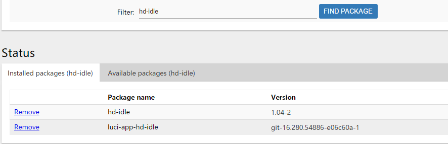

GT-MAN Δημοσ. 15 Οκτωβρίου 2016 Μέλος Δημοσ. 15 Οκτωβρίου 2016 το πρωτο με το samba που ειπες το εκανα...μετα στα υπολοιπα οταν στο filter βαζω αυτα που εχεις δεν μου βγαζει στα διαθεσιμα πακετα τιποτα.... ουτε στο hd-idle, ουτε στο dlna κλπ για παραδειγμα
karaLRS Δημοσ. 15 Οκτωβρίου 2016 Δημοσ. 15 Οκτωβρίου 2016 όταν βάζεις dlna στο filter δεν σου βγάζει τιποτα στα available packages?

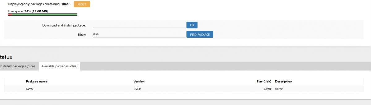

GT-MAN Δημοσ. 15 Οκτωβρίου 2016 Μέλος Δημοσ. 15 Οκτωβρίου 2016 oxi....κοιτα το screenshot που ανεβασα....μηπως εχεις αλλο λογισμικο εσυ? ακυρο, αλλα το wireless το ξανακλεισα τωρα γιατι ειχα το 5ghz ανοιχτο καταλαθος και δεν θελω ακτινοβολια αν δενμ χρειαζεται σε κατι...χρειαζεται να το χω ανοιχτο?

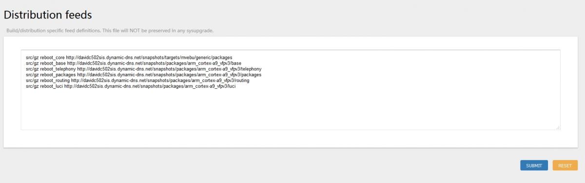

karaLRS Δημοσ. 15 Οκτωβρίου 2016 Δημοσ. 15 Οκτωβρίου 2016 oxi....κοιτα το screenshot που ανεβασα....μηπως εχεις αλλο λογισμικο εσυ? ακυρο, αλλα το wireless το ξανακλεισα τωρα γιατι ειχα το 5ghz ανοιχτο καταλαθος και δεν θελω ακτινοβολια αν δενμ χρειαζεται σε κατι...χρειαζεται να το χω ανοιχτο? οχι δεν χρειάζεται. http://davidc502sis.dynamic-dns.net/TrunkSnapShot4.4.7.html όπως γράφει και ο user που το έφτιαξε πρέπει να αλλάξεις το path που πάει και κάνει το Update list λοιπόν πας στο system-->software και πάνω δεξιά έχει configuration. πάς στο distribution feed και βάζεις τα απο κάτω . οταν τα βάλεις κάνε ενα Update list Και είσαι έτοιμος src/gz reboot_core http://davidc502sis.dynamic-dns.net/snapshots/targets/mvebu/generic/packages src/gz reboot_base http://davidc502sis.dynamic-dns.net/snapshots/packages/arm_cortex-a9_vfpv3/base src/gz reboot_telephony http://davidc502sis.dynamic-dns.net/snapshots/packages/arm_cortex-a9_vfpv3/telephony src/gz reboot_packages http://davidc502sis.dynamic-dns.net/snapshots/packages/arm_cortex-a9_vfpv3/packages src/gz reboot_routing http://davidc502sis.dynamic-dns.net/snapshots/packages/arm_cortex-a9_vfpv3/routing src/gz reboot_luci http://davidc502sis.dynamic-dns.net/snapshots/packages/arm_cortex-a9_vfpv3/luci
GT-MAN Δημοσ. 15 Οκτωβρίου 2016 Μέλος Δημοσ. 15 Οκτωβρίου 2016 οχι δεν χρειάζεται. http://davidc502sis.dynamic-dns.net/TrunkSnapShot4.4.7.html όπως γράφει και ο user που το έφτιαξε πρέπει να αλλάξεις το path που πάει και κάνει το Update list λοιπόν πας στο system-->software και πάνω δεξιά έχει configuration. πάς στο distribution feed και βάζεις τα απο κάτω . οταν τα βάλεις κάνε ενα Update list Και είσαι έτοιμος src/gz reboot_core http://davidc502sis.dynamic-dns.net/snapshots/targets/mvebu/generic/packages src/gz reboot_base http://davidc502sis.dynamic-dns.net/snapshots/packages/arm_cortex-a9_vfpv3/base src/gz reboot_telephony http://davidc502sis.dynamic-dns.net/snapshots/packages/arm_cortex-a9_vfpv3/telephony src/gz reboot_packages http://davidc502sis.dynamic-dns.net/snapshots/packages/arm_cortex-a9_vfpv3/packages src/gz reboot_routing http://davidc502sis.dynamic-dns.net/snapshots/packages/arm_cortex-a9_vfpv3/routing src/gz reboot_luci http://davidc502sis.dynamic-dns.net/snapshots/packages/arm_cortex-a9_vfpv3/luci αυτα που εχει ηδη εκει τι τα κανω??/ τα ιδια δεν ειναι εντομεταξυ? εκανα διαγραφη αυτα που εχει εβαλα τα ιδια μηπως αλλαζει κατι...αλλα αφου ειναι τα ιδια προφανως δεν αλλαξε κατι....
karaLRS Δημοσ. 15 Οκτωβρίου 2016 Δημοσ. 15 Οκτωβρίου 2016 src/gz reboot_core http://downloads.lede-project.org/snapshots/targets/mvebu/generic/packages src/gz reboot_base http://downloads.lede-project.org/snapshots/packages/arm_cortex-a9_vfpv3/base src/gz reboot_telephony http://downloads.lede-project.org/snapshots/packages/arm_cortex-a9_vfpv3/telephony src/gz reboot_packages http://downloads.lede-project.org/snapshots/packages/arm_cortex-a9_vfpv3/packages src/gz reboot_routing http://downloads.lede-project.org/snapshots/packages/arm_cortex-a9_vfpv3/routing src/gz reboot_luci http://downloads.lede-project.org/snapshots/packages/arm_cortex-a9_vfpv3/luci αυτό έχω εγώ για δοκίμασε μία. είναι για κερνελ 4.4.24 οπότε δεν θα έχεις πρόβλημα
GT-MAN Δημοσ. 15 Οκτωβρίου 2016 Μέλος Δημοσ. 15 Οκτωβρίου 2016 κατεβαζω κατι απο τα λινκς? τι ακριβως?
karaLRS Δημοσ. 15 Οκτωβρίου 2016 Δημοσ. 15 Οκτωβρίου 2016 όχι τα βάζεις στο distribution feed και τα κατεβάζει το openwrt για σένα
