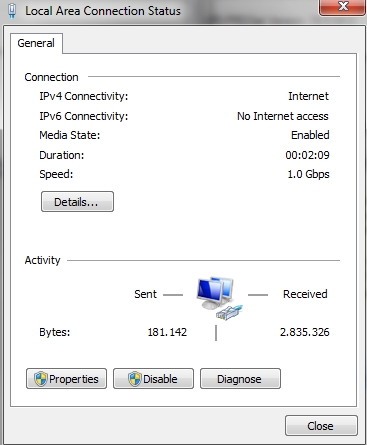

Λογικά δύο lan καλώδια δεν έχει; ένα zte - - >wrt και ένα wrt -->pc.
Καντα τραμπα να δεις αν φταίει αυτό για το gigabit.
το δοκιμασα αλλα και παλι το ιδιο ειναι δεν αλλαξε κατι.
  • Απαντ. 429

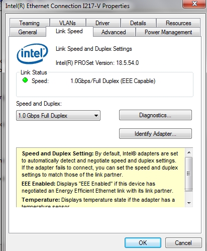

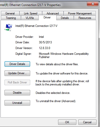

 Ποια καρτα δικτυου εχεις και ποιον driver φοραει?
Δες απο το device manager των Windows και βγαλε ενα screenshot την καρτελα οπως ειναι στη δικη μου φωτο για να φαινεται και ο driver, και ποσταρε το.

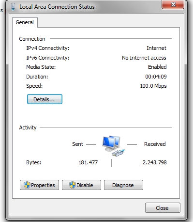

ομως μολις τωρα ειδα οτι στο link speed ειχε επιλεγμενο το 100mbps (και επειδη το παλιο ρουτερ ηταν τοσο με ethernet δεν εδωσα σημασια και δεν το θυμομουν τωρα). εβαλα 1 gb
και τωρα :
ετσι δεν ειναι το σωστο???!!
τσαμπα αλλαζα καλωδια πριν λιγο :P :P
Κομπλε εισαι, ναι ειναι ΟΚ τωρα.

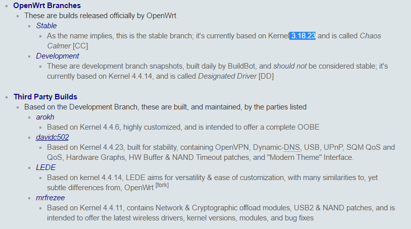

αν βάλει το Official Που είναι κολλημένο στο Kernel 3.18.23 με χάλια support για τα wrt τι θα κερδίσει;
αν βάλει το trunk που είναι στο 4.4.14 και αλλάζει τι θα κερδίσει;
αν βάλει build από άλλους χρήστες που είναι φτιαγμένα για το wrt μήπως κερδίσει περισσότερα; ειδικά με τον τεράστιο χώρο flash Που έχει το wrt βάζω david502 Και έχω μετά 20mb ακόμα να βάλω ότι θέλω...εγώ έχω ακόμα 67% ελευθέρα μετά από dlna , transmission , vpn , qos ,samba και κάτι ακόμα χαζομάρες...τι άλλο μπορεί να θέλει ένας μέσος χρήστης;
η εικόνα τα λέει όλα.
τώρα μια ερώτηση.. o david502c έχει βγάλει καινούργια έκδοση με 4.4.23...εγώ είμαι με 4.4.19...παρόλα αυτά έκανα κανονικά μια εγκατάσταση ενός πακέτου τώρα; γιατί αυτό;
το ξαναγράφω.σε wrt routers τα custom builds είναι μονόδρομος γιατί έχει γίνει πολύ καλή δουλειά τόσο καιρό από τους διάφορες χρήστες arokh , mrfreeze , david502c
αν τώρα λόγω χομπυ/χρόνου/μαζοχισμού θες να μπλέξεις με command, trunks κλπ οκ δικός σου είναι ο χρόνος.

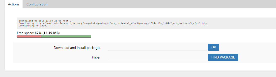

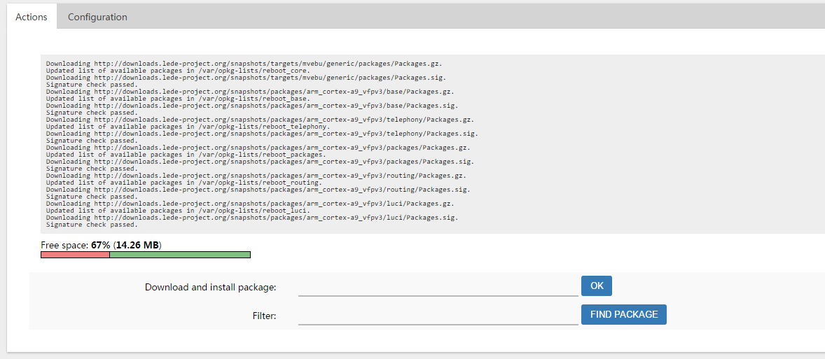

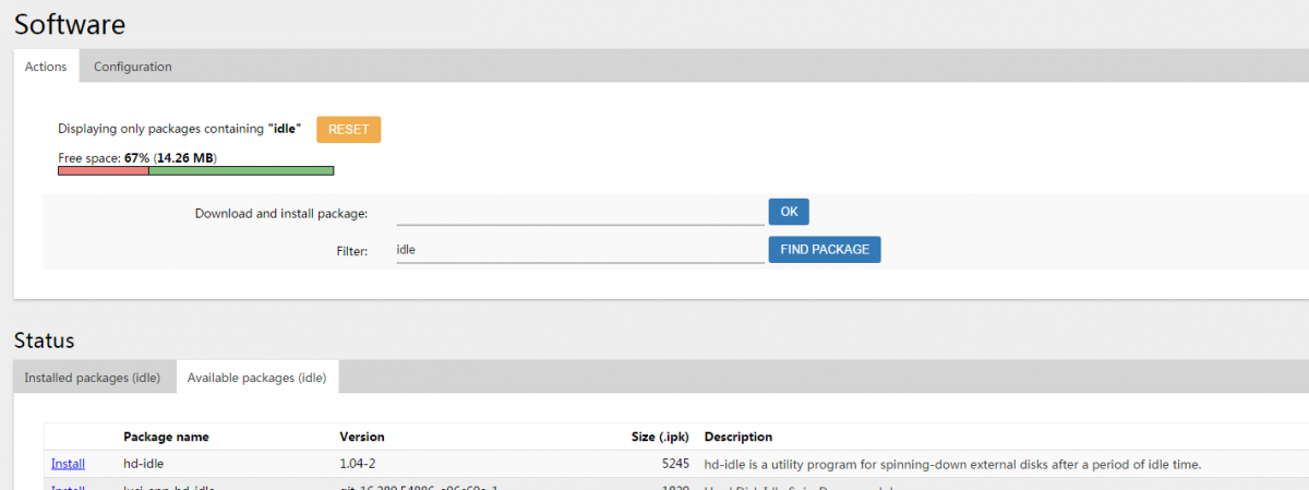

Για δοκιμασε να εγκαταστησεις ενα kernel module, ενα πακετο kmod-* δηλαδη, και πες μου μετα.
Μονο μην μου πεις οτι τα kernel modules ειναι και αυτα αχρηστα.
νομίζω ότι με το που βάζεις το Image Ο καλλιτέχνης έχει μέσα ότι kmod χρειαστεί. τώρα αν χρειαστώ κάποιο kmod για geoip,L2TP IP encapsulation for L2TPv3, led heartbeat tiger και άλλα τόσα άχρηστα για το 99% των χρηστών, οκ θα τα βάλω μια φορά στην αρχή...πάντως τρία χρόνια δεν χρειάστηκε.
