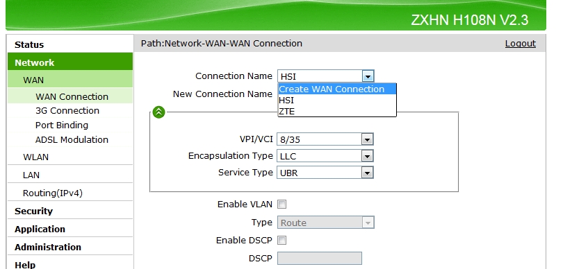

realizer Δημοσ. 6 Οκτωβρίου 2016 Δημοσ. 6 Οκτωβρίου 2016 Που αναφερεται το "route"? Το μονο route που βλεπω ειναι επιλογη που ανηκει στο VLAN, το οποιο δεν σε ενδιαφερει, και ειναι και απενεργοποιημενο. Αν βγαινει σαν επιλογη σε αλλο προφιλ -εκτος του bridge-, ουτε αυτο σε ενδιαφερει. Εκανα ενα edit στο προηγουμενο μηνυμα μου... Δηλαδη εχει κανει κανονικα sync το modem, και το PC ειναι συνδεδεμενο στο wrt και ΕΧΕΙΣ Internet?Να πουμε "ΔΟΞΑ ΣΟΙ"?

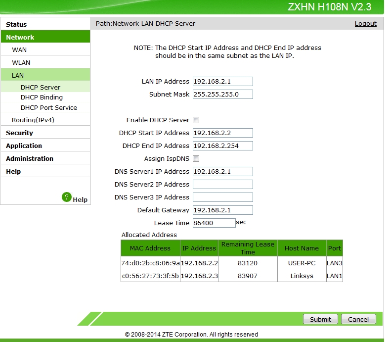

realizer Δημοσ. 6 Οκτωβρίου 2016 Δημοσ. 6 Οκτωβρίου 2016 Απλα αυτη τη στιγμη, οι δυο συσκευες σου, ειναι σε διαφορετικο υποδικτυο, ενω εγω προτεινα να τα βαλεις στο ιδιο. Θα εβαζα δηλαδη στο ZTE την 192.168.1.254, ηταν εκει που μπλεχτηκαμε λιγο. Σε αυτο δεν υπαρχει λαθος και σωστο, το κανεις οπως θελεις. Εφοσν σου δουλευει ετσι, δεν ειναι προβλημα. Για να μπεις στο ZTE, δινεις κανονικα http://192.168.2.1 ενω εισαι συνδεδεμενος στο wrt και σε βαζει κανονικα ή πρεπει να βαλεις καλωδιο απο το PC σου στο ZTE?
GT-MAN Δημοσ. 6 Οκτωβρίου 2016 Μέλος Δημοσ. 6 Οκτωβρίου 2016 αν γραψω 192.168.2.1 μπαινει στο zte,αν γραψω 192.168.1.1 μπαινει στο linksysη συνδεση μου ειναι ενα καλωδιο απο τη θυρα lan του zte παει στο wrt στην θυρα wan και απο μια θυρα lan του wrt το ethernet παει στο pc.αυτο μηπως θα επρεπε να λεει μονο το bridge? μηπως δηλαδη ακομα τα κανει ολα το zte ? και απλα εχουμε μπει και στο wrt??

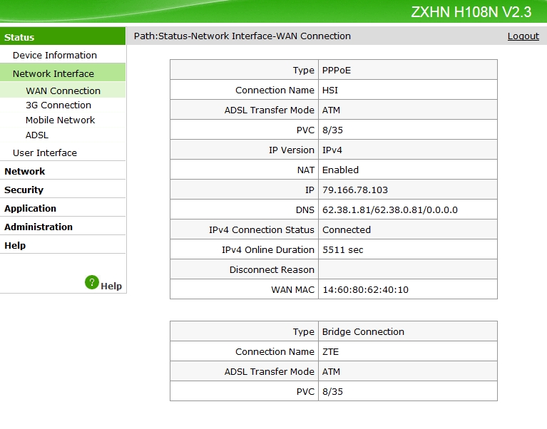

realizer Δημοσ. 6 Οκτωβρίου 2016 Δημοσ. 6 Οκτωβρίου 2016 Κατι δεν μ'αρεσει σε αυτην την καρτελα, αλλα δεν το ξερω καθολου αυτο το modem. Μου φαινεται ομως οτι εχεις συνδεθει παλι με το ZTE. Πρεπει να υπαρχουν δυο προφιλ απ'οτι καταλαβαινω, ενα με PPPoE το οποιο φαινεται να εχει κανει την συνδεση στο Internet και ενα που ειναι το bridge και δεν καταλαβαινω αν κανει κατι ή αν ειναι απλα "διακοσμητικο". Σβησε το προφιλ του PPPoE και ασε μονο το bridge. Αν υπαρχει και καποιο αλλο εκτος bridge, σβησ'το και αυτο. PS: Με την ευκαιρια και επειδη το ειδα, απενεργοποιησε και οτι εχει σχεση με ΝΑΤ, αν υπαρχει σχετικη επιλογη. EDITED: Αυτα τα στοιχεια συνδεσης, επρεπε να υπαρχουν στο wrt και οχι στο ZTE, οποτε εναι σχεδον σιγουρο οτι εχεις συνδεθει παλι με το ZTE.
GT-MAN Δημοσ. 6 Οκτωβρίου 2016 Μέλος Δημοσ. 6 Οκτωβρίου 2016 Λοιπον το σβησα το προφιλ hsi αφησα μονο το bridge και εχασα το ιντερνετ...καιωτο lonksys δειχνει πορτοκαλι ενδειξη τωρα στην ενδειξη ιντερνετ...αρα κατι δεν εχει γινει σωστα
realizer Δημοσ. 6 Οκτωβρίου 2016 Δημοσ. 6 Οκτωβρίου 2016 Μην αλλαξεις κατι στο ZTE. Ασ'το με το προφιλ του bridge μονο. Πηγαινε στο wrt, βεβαιωσου και εδω οτι εχεις μονο μια συνδεση και οτι αυτη ειναι PPPoE (και οχι dhcp ή κατι αλλο) και πατα connect αφου εχεις φτιαξει τη συνδεση, κανε ενα reboot. Δυστυχως το δικο μου δεν το εχω διαθεσιμο τωρα για να σε βοηθησω με screenshots.

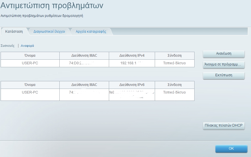

GT-MAN Δημοσ. 6 Οκτωβρίου 2016 Μέλος Δημοσ. 6 Οκτωβρίου 2016 εκανα εξοδο απο το linksys και δεν μου δεχεται τον κωδικο προσβασης δρομολογητη μου λεει οτι δεν ειναι εγκυρος....ακυρο μπηκα απο την κουραση δεν ξερω τι βλεπω αυτο που λες στατιστικα συνδεσης που το βλεπω?
realizer Δημοσ. 6 Οκτωβρίου 2016 Δημοσ. 6 Οκτωβρίου 2016 Καπου στο "troubleshooting" (δεν θυμαμαι πως ειναι η μεταφραση στα ελληνικα) πρεπει να γραφει κατι σχετικα -αν θυμαμαι καλα- Μπα, μαλλον λαθος θυμαμαι. Τσεκαρε και στο "connectivity" ή συνδεσιμοτητα οπως το γραφει στα ελληνικα. TIP: Για να βλεπεις και τις δυο συσκευες, θα πρεπει να συνδεσεις αλλο ενα καλωδιο ethernet, απο το wrt στο zte. Ειναι ΟΛΑ ΟΚ? Να το ληξουμε, δηλαδη?
