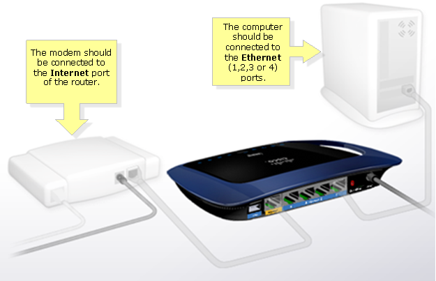

karaLRS Δημοσ. 6 Οκτωβρίου 2016 Δημοσ. 6 Οκτωβρίου 2016 Λοιπον τα αποσυνδεσα ολα και τα ρκανα απο την αρχη...γραφω απο κινητο γιατι δεν εχω ιντερνετ τωρα...συνδεσα το καλωδιο ethernet που ειναι πανω στο pc με την ιντερνετ θυρα του wrt. Και το καλωδιο που δινει στη συσκευασια το wrt το εβαλα σε μια θυρα lan του και την αλλη ακρη στη θυρα lan του zte modem-router. Η ενδειξη ιντερνετ στο wrt αναβοσβηνει εδω και 5 λεπτα και δεν εχω ιντερνετ...τι λαθος κανω? νομίζω έκανες λάθος τις συνδέσεις. καλώδιο lan από το Zte στην θύρα wan(internet) του wrt (το έχεις λάθος νομίζω) καλώδιο lan από το wrt στον υπολογιστή (από τις θύρες 1-4) φαίνεται καθαρά στην εικόνα @ KaraLRS Ναι αλλα αν σε λιγες μερες περασει openwrt ή αν κανει restore factory defaults, θα ξαναγυρισει σε 192.168.1.1 το wrt και θα πρεπει να την ξανα-αλλαζει, οποτε ποιος ο λογος? Ενω με το modem, αν γινουν ολα σωστα, ισως να μην χρειαστει να ξανα ασχοληθει. μαζί σου αλλά επειδή έχει πελαγώσει ( κλεμμένο αυτό χααχ) του έδωσα έναν official Οδηγό 1

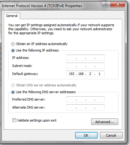

GT-MAN Δημοσ. 6 Οκτωβρίου 2016 Μέλος Δημοσ. 6 Οκτωβρίου 2016 λοιπον, καταρχην πρεπει πρωτα να κανω τις ρυθμισεις απο το zte γιατι οποτε βαζω πανω του το wrt δεν μπορω να μπω στο zte. αρχικα για να κανω στατικη ip παω στην καρτα δικτυου κai τι γραφω ? subnet mask 255.255.255.0 στα άλλα?
realizer Δημοσ. 6 Οκτωβρίου 2016 Δημοσ. 6 Οκτωβρίου 2016 To ΖΤΕ εχει την 192.168.1.1, (σαν το wrt) σωστα? Βαλε: IP: 192.168.1.111 Subnet mask: 255.255.255.0 Gateway: 192.168.1.1 Βαλε και DNS 192.168.1.1 αν και δε νομιζω οτι χρειαζεται. Θα μπεις, θα του αλλαξεις την IP απο 192.168.1.1 σε 192.168.1.254 θα φτιαξεις το dridge και θα κλεισεις αυτα που ειπαμε. Κανε και ενα reboot και ελεγξε αν εχει παρει τις αλλαγες. Προφανως θα πρεπει να μπεις στο http://192.168.1.254 πλεον για να το ελεγξεις. Μετα συνεχιζεις οπως τα εχω γραψει πριν. PS: Μονο μην μου πεις οτι δεν εχει επιλογη για να του αλλαξεις την IP...
karaLRS Δημοσ. 6 Οκτωβρίου 2016 Δημοσ. 6 Οκτωβρίου 2016 όταν θες να συνδεθείς πχ στο zte που είναι 192.168.1.1 θα βάζεις 192.168.1.100 255.255.255.0 192.168.1.1 όταν θες στο wrt που έχει 192.168.2.1 τότε θα βάζεις 192.168.2.100 255.255.255.0 192.168.2.1 τις ρυθμίσεις στο wrt τις τελειώσες;; αν ναι τότε μπορείς να συνδέσεις απευθείας το zte πάνω στον υπολογιστή σου και τότε θα μπαίνει αφού δεν θα έχει κάποιο confilict στις Ip. οπότε σύνδεση το Zte απευθείας στον υπολογιστή σου , βάλτο σε Bridge mode, και στην συνέχεια κάνε την συνδεσμολογία όπως σου έχουμε πεί. Zte-->wan port wrt και wrt lan port-->pc @το ίδιο γίνεται και αν βάλεις 192.168.1.254 το ζτε / 192.168.1.1 το Wrt Οπότε θα μπορούν να δουλέψουν στο ίδιο υποδίκτυο όπως σου λεει και ο realizer
GT-MAN Δημοσ. 6 Οκτωβρίου 2016 Μέλος Δημοσ. 6 Οκτωβρίου 2016 To ΖΤΕ εχει την 192.168.1.1, (σαν το wrt) σωστα? Βαλε: IP: 192.168.1.111 Subnet mask: 255.255.255.0 Gateway: 192.168.1.1 Βαλε και DNS 192.168.1.1 αν και δε νομιζω οτι χρειαζεται. Θα μπεις, θα του αλλαξεις την IP απο 192.168.1.1 σε 192.168.1.254 θα φτιαξεις το dridge και θα κλεισεις αυτα που ειπαμε. Κανε και ενα reboot και ελεγξε αν εχει παρει τις αλλαγες. Προφανως θα πρεπει να μπεις στο http://192.168.1.254 για να το ελεγξεις. Μετα συνεχιζεις οπως τα εχω γραψει πριν. οχι το zte εχει την 192.168.2.1 oποτε στο gateway θα βαλω 192.168.2.1 σωστα? το κανω και επανερχομαι

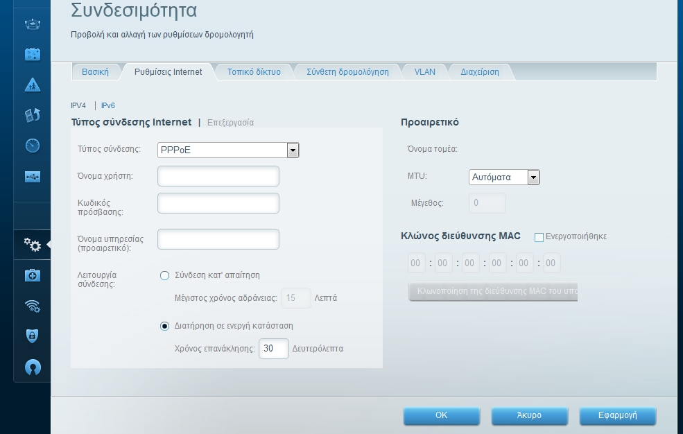

GT-MAN Δημοσ. 6 Οκτωβρίου 2016 Μέλος Δημοσ. 6 Οκτωβρίου 2016 Λοιπον εκανα τη συνδεση του zte με το wrt kai με το pc τα καλωδια εννοω... μπηκα στο 192.168.1.1 εκανε ενα setup το wrt μου εκανε και ενα update και τωρα εχω μπαινω στο wrt μ 192.168.1.1 χρειαζεται να αλλάξω σε 192.168.2.1 που ελεγε ο οδηγος? ή το αφηνω ετσι?στην καρτελα ρυθμισεις δικτυου στον τυπο συνδεσης εχει αυτοματη διαμορφωση dchp. αυτο πρεπει να γινει pppoe?
realizer Δημοσ. 6 Οκτωβρίου 2016 Δημοσ. 6 Οκτωβρίου 2016 Κανεις οτι και οπως θελεις, αρκει να σε διευκολυνει. Κατα τη γνωμη μου το wrt να το εχεις στο 192.168.1.1 και το ZTE στο 192.168.1.254 Και ναι, θα πρεπει να φτιαξεις/διαμορφωσεις μια PPPoE συνδεση στο wrt, το ιδιο πραγμα κανεις δηλαδη οπως οταν ειχες το modem-router για συνδεση, το μονο που λειπει ειναι τα VPI/VCI τα οποια ειναι αποθηκευμενα στο modem πλεον. Εφοσον ειναι σωστα ολα τα υπολοιπα, κανεις connect και θα εχεις Internet κανονικα.
GT-MAN Δημοσ. 6 Οκτωβρίου 2016 Μέλος Δημοσ. 6 Οκτωβρίου 2016 Κανεις οτι και οπως θελεις, αρκει να σε διευκολυνει. Κατα τη γνωμη μου το wrt να το εχεις στο 192.168.1.1 και το ZTE στο 192.168.1.254 Και ναι, θα πρεπει να φτιαξεις/διαμορφωσεις μια PPPoE συνδεση στο wrt, το ιδιο πραγμα κανεις δηλαδη οπως οταν ειχες το modem-router για συνδεση, το μονο που λειπει ειναι τα VPI/VCI τα οποια ειναι αποθηκευμενα στο modem πλεον. το ζτε ετσι και αλλιως ηταν και ειναι ακομα 192.168.2.1 και το wrt 192.168.1.1 αυτα τα pppoe πρεπει να παρω τηλ στη hol να μου πουν κωδικους? εγω δε εχω κατι τετοιο... εδω ? σωστα ειμαι? ιντερνετ εχω και τωρα αλλα το θεμα ειναι να γινει το bridge σωστα και ολη η δουλεια σωστα
