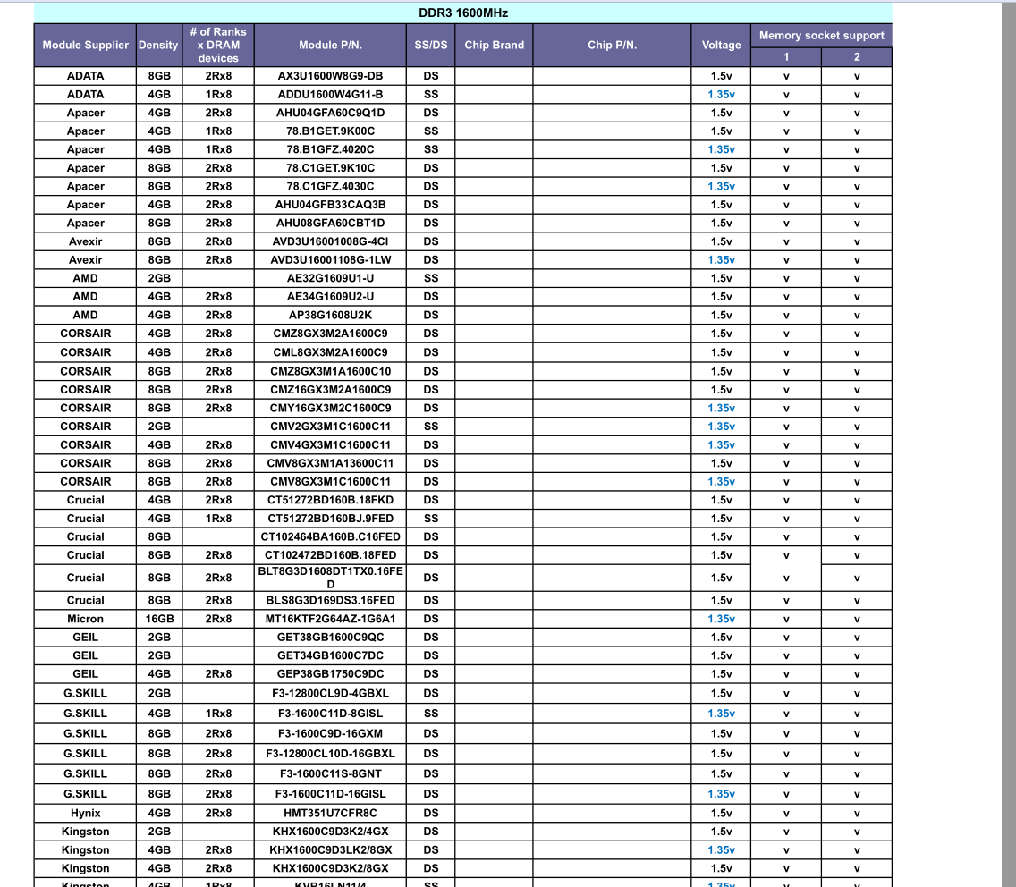

benign Δημοσ. 13 Σεπτεμβρίου 2016 Δημοσ. 13 Σεπτεμβρίου 2016 Αφου είναι και αυτές 1.5 βολτ. Στο manual της μητρικης του υποστηριζεται και ram με 1.5V και μαλιστα η λιστα συμβατοτητας εχει το ακριβες συγκεκριμενο μοντελο της δικης μου ram! Αρα δεν ειναι αυτο και εχει προβλημα η μητρικη του λογικα.(Να ενημερωσω οτι ελεγξαμε την ram του στο δικο μου μηχανημα και ετρεξα και mem test iso και δεν βρηκε σφαλμα.Μονο εβγαλε υποδειξη να μην κανω overclocking που ετσι κι αλλιως δεν θα κανω γιατι ο δικος μου i5 ειναι κλειδωμενος.)

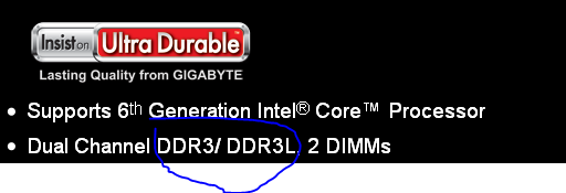

benign Δημοσ. 13 Σεπτεμβρίου 2016 Δημοσ. 13 Σεπτεμβρίου 2016 (επεξεργασμένο) Αφού οι Skylake επίσημα δεν υποστηρίζουν 1.5, πως το έχει. Anyway, εγώ δεν θα τις άφηνα πάνω και να λειτουργούσαν. Αυτο ειναι απο το manual της μητρικης του : To site της μητρικης του : (Οποτε εχουμε το εξης θεμα.Η intel επισημα εχει πει οτι απο ddr3 υποστηριζει μονο τις ddr3L που ειναι στα 1.35V. Ο κατασκευαστης της μητρικης του ομως οπως βλεπετε ευκολα στο site της Gigabyte, αναφερει οτι υποστηριζει και ddr3 1.5V αλλα συγκεκριμενες μαρκες και μοντελα ενα απο τα οποια ετυχε να ειναι και το δικο μου,αλλα παλι δεν αναψε η μητρικη του. Ετσι εχουν τα πραγματα. http://www.gigabyte.com/products/product-page.aspx?pid=5492#ov Επεξ/σία 14 Σεπτεμβρίου 2016 από benign
nikos1982 Δημοσ. 13 Σεπτεμβρίου 2016 Δημοσ. 13 Σεπτεμβρίου 2016 εσυ θα ακουσεις τι λεει η ιντελ που βγαζει τον επεξεργαστη η την γιγα που φτιαχνει την μητρικη.το προβλημα θα το εχει ο επεξεργαστης αν οντος υπαρχη θεμα και οχι η μητρικη.ας λεει οτι μπορει να παρει 1,5βολτ. 1
benign Δημοσ. 13 Σεπτεμβρίου 2016 Δημοσ. 13 Σεπτεμβρίου 2016 εσυ θα ακουσεις τι λεει η ιντελ που βγαζει τον επεξεργαστη η την γιγα που φτιαχνει την μητρικη.το προβλημα θα το εχει ο επεξεργαστης αν οντος υπαρχη θεμα και οχι η μητρικη.ας λεει οτι μπορει να παρει 1,5βολτ. Λογικο και συμφωνω και με τον Sheo, αλλα αυτο που θελω να πω ειναι οτι θα επρεπε ουτως η αλλως να μπουταρει η μητρικη τουλαχιστον γιατι για να αναφερει τις συγκεκριμενες μνημες ως συμβατες η Giga σημαινει οτι τις ελεγξαν,δεν τις διαλεξαν στην τυχη.
