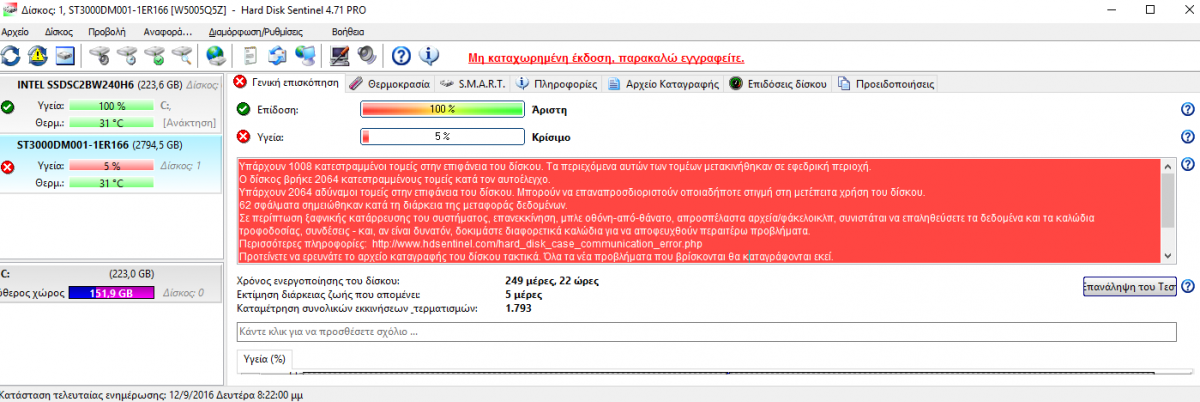

philos Δημοσ. 12 Σεπτεμβρίου 2016 Δημοσ. 12 Σεπτεμβρίου 2016 Καλησπέρα παιδιά!Έχω έναν SEAGATE BARRACUDA 7200.14 ST3000DM001 3TB SATA3 ως δίσκο για τα αρχεία μου. Σήμερα το σύστημα άρχισε να κολλάει όταν προσπαθούσε να τραβήξει αρχεία από αυτόν τον σκληρό. Τελικά αποδείχθηκε ότι είναι στα τελευταία του (αν δεν τα τίναξε τελείως). Ευτυχώς έχω backup. Σας παραθέτω screenshot από το HDSentinel. Έχω δύο ερωτήσεις:1. Ο δίσκος αγοράστηκε στις 25/11/2014 από το e-shop και απ' ότι βλέπω, έχει 2 χρόνια εγγύηση. Είναι αρκετά τα προβλήματά του ώστε να μου τον αντικαταστήσουν, έτσι;2. Ασφαλώς όμως και δεν θέλω να παραδώσω έναν σκληρό δίσκο με τα αρχεία μου, οπότε θα ήθελα να ρωτήσω πως μπορώ να καταστρέψω τα δεδομένα του.... ή αρκεί ένα αργό format; Ο δίσκος παρόλα αυτά αναγνωριζότανε όταν τον είχα με SATA στη μητρική, ωστόσο τώρα που τον έβαλα στο SATA to USB αντάπτορα, τον βλέπει μεν το HDSentinel αλλά δε τον βλέπω στο Ο Υπολογιστής μου.Anyway, όσον αφορά την ερώτηση #2, θα ήθελα προτάσεις - πληροφορίες ώστε να τις εφαρμόσω εφόσον ξανά αποκτήσω την όποια πρόσβαση στον σκληρό. Οποιαδήποτε άλλη πρόταση για την κατάσταση, ευπρόσδεκτη! Ευχαριστώ!

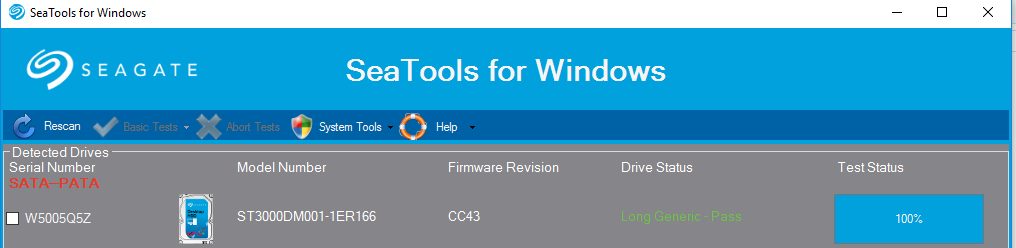

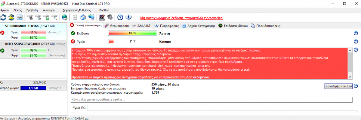

philos Δημοσ. 13 Σεπτεμβρίου 2016 Μέλος Δημοσ. 13 Σεπτεμβρίου 2016 Κατέβασα το Seatools for Windows και έτρεξα όλα τα tests (εκτός των Advanced Tests και του Fix all).Όλα ολοκληρώνονται με Pass, ακόμα και το Long Generic.Τι σημαίνει αυτό; Δε θα μου τον αντικαταστήσουν; Σας παραθέτω screenshot από το σημερινό hdsentinel.
Xristaras12 Δημοσ. 14 Σεπτεμβρίου 2016 Δημοσ. 14 Σεπτεμβρίου 2016 Κατέβασα το Seatools for Windows και έτρεξα όλα τα tests (εκτός των Advanced Tests και του Fix all). Όλα ολοκληρώνονται με Pass, ακόμα και το Long Generic. Τι σημαίνει αυτό; Δε θα μου τον αντικαταστήσουν; Σας παραθέτω screenshot από το σημερινό hdsentinel. υπάρχει μεγάλη πιθανότητα να σου πουν ναι δεν γίνεται αντικατάσταση. Μίλα με το κατάστημα αγοράς να δεις τι γίνεται,διαφορετικά μίλα με seagate. εγώ πάντως θα τον έβαζα σε κανενα σεντόνι,κουβερτάκι κλπ θα τον άφηνα να πέσει στο πάτωμα 3-4 φορές ώστε να ψοφήσει τελείως,εφόσον τα διαγνωστικά τον βλέπουν οκ. Αν κάνει click of death δε νομίζω οτι θα τον αντικαταστήσουν εντός εγγύησης μετα,απλά θα πρέπει να μην έχει εμφανή σημάδια πτώσης.
philos Δημοσ. 14 Σεπτεμβρίου 2016 Μέλος Δημοσ. 14 Σεπτεμβρίου 2016 hahahaa, η αλήθεια είναι ότι δεν θέλω να αρχίσω τις αλχημείες για να μου τον αλλάξουν, αλλά θα το σκεφτώ σοβαρά αν φάω άκυρο για αντικατάσταση Το θέμα είναι: - γιατί περνάει τα tests της Seagate ενώ σύμφωνα με το HDSentinel ο δίσκος είναι στα τελευταία του με 1000δες bad sectors + προβλήματα στο δίαυλο δεδομένων; Τα περισσότερα αρχεία με τα οποία συνδιαλεγόμουν καθημερινά, καταστράφηκαν (ενώ πχ για τα ασυμπίεστα *iso blu ray μου, πχ 40-60GB το καθένα, κατάφερα να κρατήσω αντίγραφο (που δεν είχα στον μικρότερο εξωτερικό μου δίσκο)). - μήπως να τρέξω και τα advanced tests; Έτρεξα μόνο τα basic tests, απλά μου φάνηκε ότι τα advanced tests δεν είχαν να προσφέρουν κάτι. Όποιος έχει εμπειρία ας μου πει.
