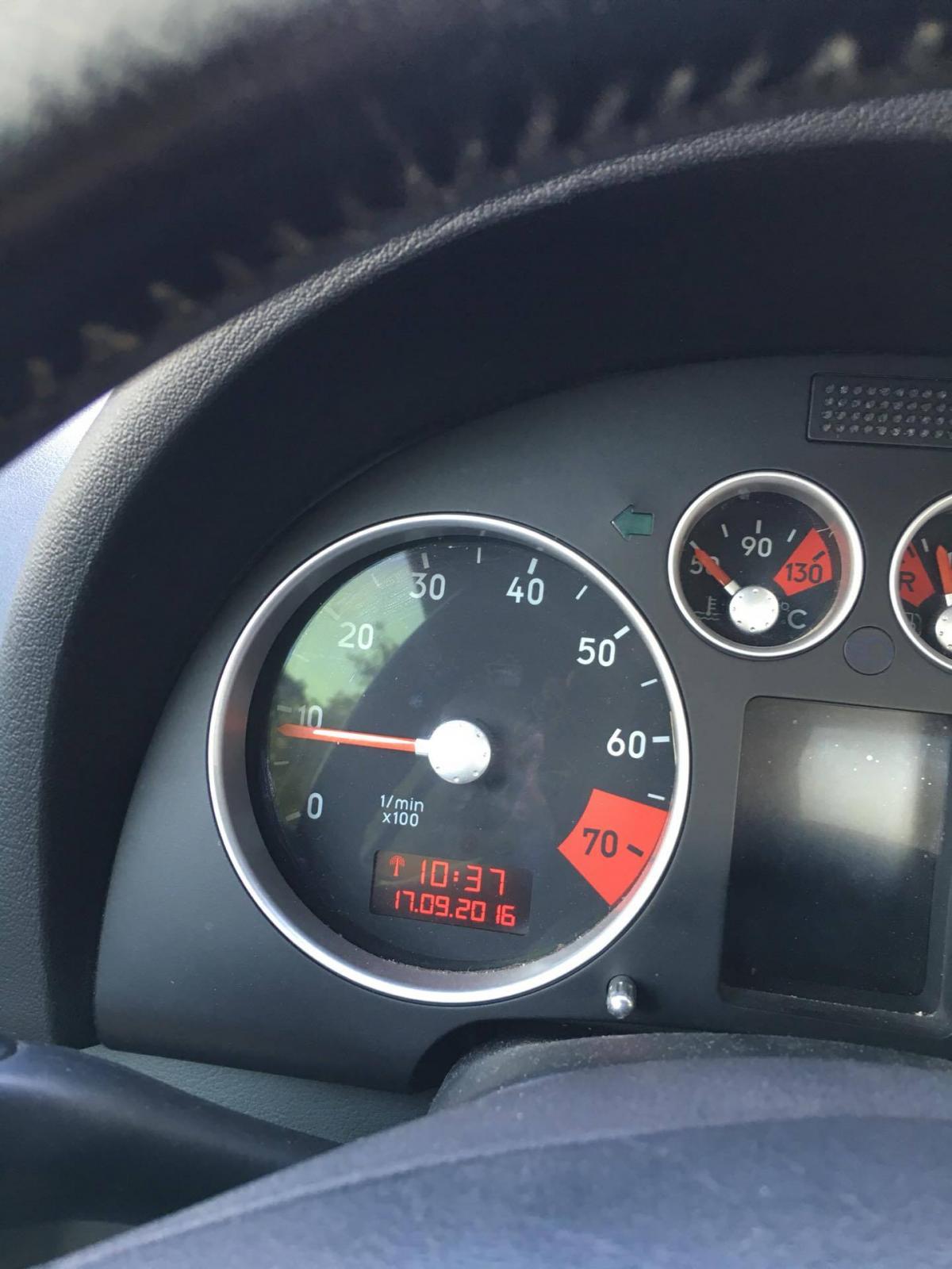

Γιάννης Platano Δημοσ. 17 Σεπτεμβρίου 2016 Μέλος Δημοσ. 17 Σεπτεμβρίου 2016 (επεξεργασμένο) Τωρα πηγε να φυγει ο γιος μου και μου εστειλε την φωτογαρφια !!!! Εφτιαξε μονο του !!! Μπορει να το ξανακανει αλλα τι μπορει να ειναι ? Μπορει το μοτερ που μου ειπαν ? Επεξ/σία 17 Σεπτεμβρίου 2016 από Γιάννης Platano 1
