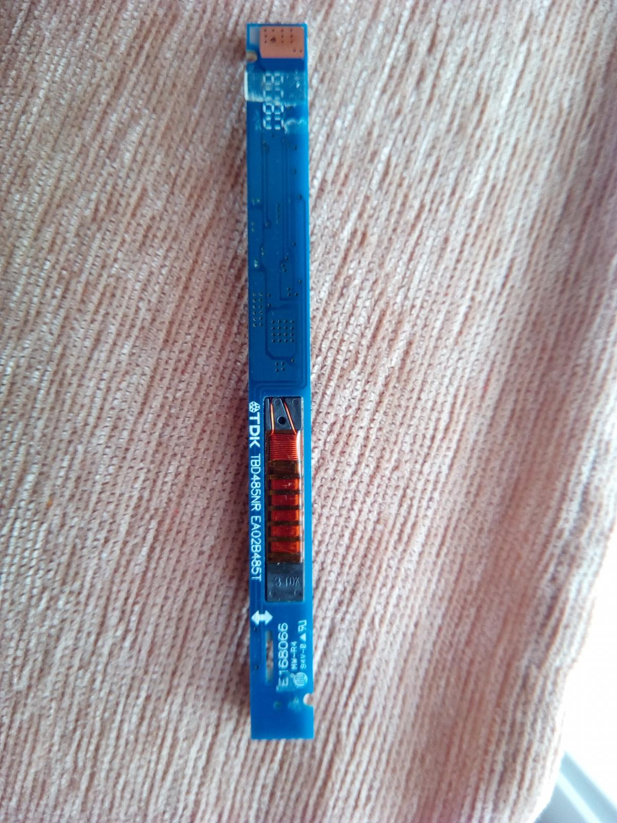

nightpower21 Δημοσ. 12 Σεπτεμβρίου 2016 Δημοσ. 12 Σεπτεμβρίου 2016 Καλησπέρα παιδια ! Ψάχνω ενα inverter απο Toshiba Sattelite A300-15J / MODEL NO: PSAJ4E-01TD013GE /SERIAL NO: 48399215W .Το χαρτάκι πανω απο το Inverter το εχω χασει Αυτό ειναι το inverter :
coolerman Δημοσ. 12 Σεπτεμβρίου 2016 Δημοσ. 12 Σεπτεμβρίου 2016 Επάνω σε κάποιο σημείο αναγράφει κάποιον κωδικό λογικά. ανέβασε και μια απο την πίσω όψη τι πρόβλημα έχει και θέλεις να το αλλάξεις;;
nightpower21 Δημοσ. 12 Σεπτεμβρίου 2016 Μέλος Δημοσ. 12 Σεπτεμβρίου 2016 Η οθονη του λαπτοπ δεν αναβει !!! Το εχω συνδεσει με εξωτερικη οθονη και παιζει κανονικα οποτε δεν ειναι θεμα καρτας γραφικων κτλπ . Απλα δεν μπορω να βρω στο ιντερνετ ινβερτερ για το συγκεκριμενο μοντελο !
coolerman Δημοσ. 12 Σεπτεμβρίου 2016 Δημοσ. 12 Σεπτεμβρίου 2016 Η οθονη του λαπτοπ δεν αναβει !!! Το εχω συνδεσει με εξωτερικη οθονη και παιζει κανονικα οποτε δεν ειναι θεμα καρτας γραφικων κτλπ . Απλα δεν μπορω να βρω στο ιντερνετ ινβερτερ για το συγκεκριμενο μοντελο ! http://www.ebay.com/sch/i.html?_from=R40&_sacat=0&_nkw=TBD485NR&_sop=15 http://www.aliexpress.com/af/TBD485NR.html?ltype=wholesale&d=y&origin=n&isViewCP=y&catId=0&initiative_id=SB_20160912064708&SearchText=TBD485NR&blanktest=8 Ίσως και να μην είναι εδώ το πρόβλημα,ακριβό δεν είναι! & καλωδιοταινία κοίταξε(πές μας P/N) AN δεν είναι αυτά τα 2,οθόνη off.
nightpower21 Δημοσ. 12 Σεπτεμβρίου 2016 Μέλος Δημοσ. 12 Σεπτεμβρίου 2016 Αυτα κανουν σιγουρα ??? παντως η οθονη ειναι τσεκαρισμενο οτι δουλευει απλα ο φωτισμος δεν λειτουργει γιατι φαινεται εικονα οταν την φωτιζω. 4 pin εχει η καλωδιοταινια που ερχεται απο την καρτα γραφικων !
sil_unique Δημοσ. 12 Σεπτεμβρίου 2016 Δημοσ. 12 Σεπτεμβρίου 2016 εαν φταίει ο inverter τότε με ένα φακό θα μπορείς να δεις εικόνα στην οθόνη παρόλο που δεν έχει φως δοκίμασε προτού φορτωθείς inverter
nightpower21 Δημοσ. 12 Σεπτεμβρίου 2016 Μέλος Δημοσ. 12 Σεπτεμβρίου 2016 Ναι αυτο λεω το δοκιμασα και φαινεται κανονικα εικονα ! Οποτε πρεπει να ειναι ινβερτερ αλλα το θεμα ειναι πρεπει να βρω ενα συμβατο
george_gpu Δημοσ. 13 Σεπτεμβρίου 2016 Δημοσ. 13 Σεπτεμβρίου 2016 συνηθως καιγεται το tranformer ( αυτο που φαίνεται κοκκινο) πιο μεγαλο ποσοστο ( αν βρεις με τα ιδια ποδια δοκιμασε το)
