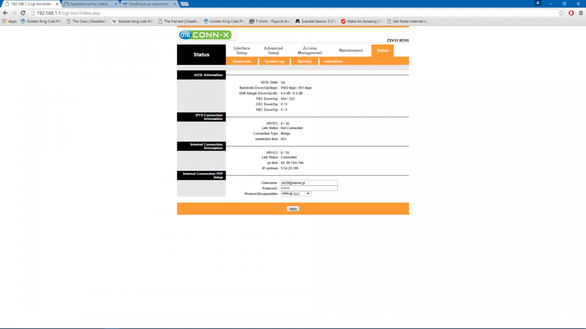

Lego95 Δημοσ. 12 Σεπτεμβρίου 2016 Μέλος Δημοσ. 12 Σεπτεμβρίου 2016 Φιλε η πλακα ειναι οτι πηρα Asus ( ευτυχως απο φιλο και δν το πληρωσα) αυτο εδω http://www.e-shop.gr/asus-dsl-n12e-wireless-n300-adsl2-pstn-isdn-modem-router-p-PER.616258 και η ταχυτητα ειναι χειροτερη απο το zte της hol πιανει 5! Ναι ο τεχνικος πηρε μετρηση απο την εισοδο και ανεβαινοντας μου λεει οτι αλλαξανε το προφιλ της συνδεσης και οτι αυτη ειναι η μεγιστη ταχυτητα που μπορω να πιασω! Εντωμεταξυ σημερα βαζω επανω ενα ρουτε του ΟΤΕ παλιο και η ταχυτητα πιανει το 9,5 !! αυτο πως το εξηγειται ?!?!?

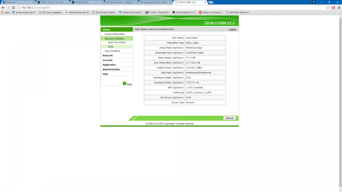

Xristaras12 Δημοσ. 12 Σεπτεμβρίου 2016 Δημοσ. 12 Σεπτεμβρίου 2016 επιασες 9+ γιατί το snr είναι στο 6 Στην πρώτη εικόνα αν δεις το snr ειναι 7.5 Παρ όλα αυτά για 29dB attenuation και πες 6snr θα επρεπε να ειχες κοντά στα 15Μbit θεωρητικό μέγιστο. Για την χαμηλότερη ταχύτητα με το asus ευθύνεται το chipset του dslam που συνδέεσαι(χοντρικά η κάρτα απ την μεριά του οτε που σου παρέχει ιντερνετ). Δηλαδή δεν είναι ιδια μάρκα και γι αυτό συγχρονίζει χαμηλότερα. Δεν ξέρω αν το συγκεκριμένο asus έχει την επιλογή να ρίξεις κ αλλο το snr για να πάρει παραπάνω η γραμμή αλλα θα γίνει ασταθής. Το πιθανότερο είναι πάντως εφόσον σου είπαν οτι παραπάνω απο 8-9 δεν μπορείς να πας,εχουν μπουκώσει η γραμμές και σας εχουν σε κλειδωμένα προφιλ για να μην γίνεται παραπάνω συγχρονισμός ΑΛΛΙΩΣ παλι λόγω πολλών χρηστών στο ίδιο κανάλι υπάρχει μεγάλο crosstalking και πέφτει ο συγχρονισμός. Απ την μεριά σου πάντως κάτι άλλο δεν μπορείς να κάνεις,εφόσον έχει ελεγχτεί η εσωτερική καλωδίωση και είναι εντάξει.

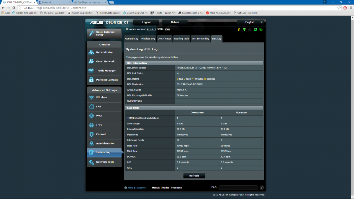

Lego95 Δημοσ. 12 Σεπτεμβρίου 2016 Μέλος Δημοσ. 12 Σεπτεμβρίου 2016 οκ λοιπον ξανα εβαλα το asus επανω γιατι καπου ειχει παρει το ματι μου το snr και η αληθεια ειναι οτι το βρηκα ! απο μονο του ητανε στα 6db και μετα απο πολλες δοκιμες το κατεληξα στα 4db με ταχυτητα σε speedtest 8,5 και μεσα στο ρουτερ 10(δεν ξερω πιο ειναι σωστπ γ αυτο σας λεω κια τα δυο ) Ευχαριστω πολυ για την βοηθεια σας παιδια
panos- Δημοσ. 12 Σεπτεμβρίου 2016 Δημοσ. 12 Σεπτεμβρίου 2016 Αυτό που γράφει το Router θα βλέπεις, ο λεγόμενος συγχρονισμός. Νομίζω πως εισαι καλά. Αν θες μέσα στις επομενες μέρες πες μας αν βλέπεις αποσυνδέσεις η αυξημένα Errors.
Lego95 Δημοσ. 12 Σεπτεμβρίου 2016 Μέλος Δημοσ. 12 Σεπτεμβρίου 2016 οκ τα errors που μπορω να τα δω για να ξερω τι παιζει ? Αυτη ειναι και η φωτο απο τις τωρα ρυθμισεις
Xristaras12 Δημοσ. 12 Σεπτεμβρίου 2016 Δημοσ. 12 Σεπτεμβρίου 2016 Βέβαια δεν δείχνει FEC Και HEC errors. CRC,HEC σε ενδιαφέρουν τα FEC είναι διορθωμένα λάθη αλλωστε.
Lego95 Δημοσ. 13 Σεπτεμβρίου 2016 Μέλος Δημοσ. 13 Σεπτεμβρίου 2016 Οκ ευχαριστώ πολύ παίδες !!! Αν αλλάξει κάτι θα σας πω !
