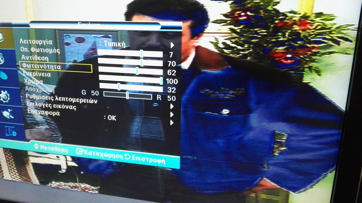

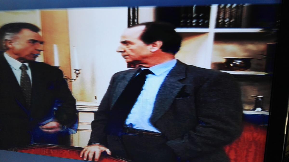

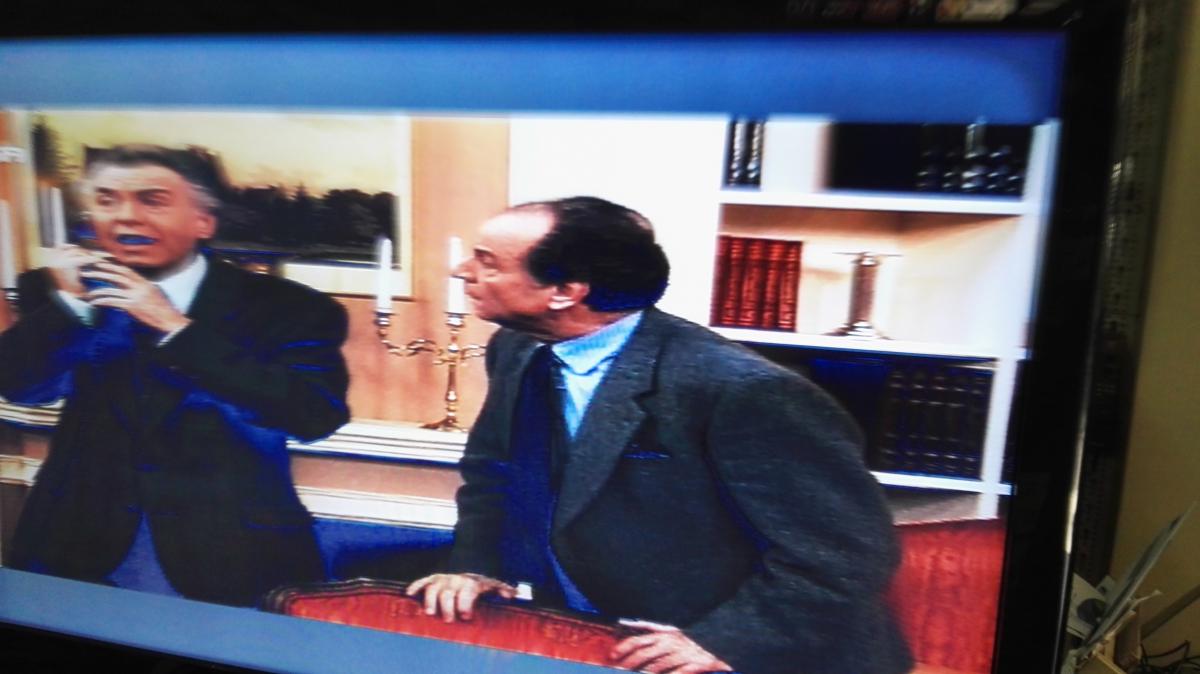

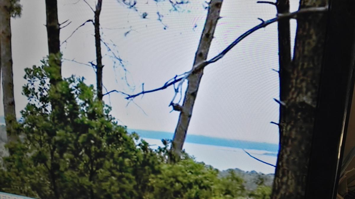

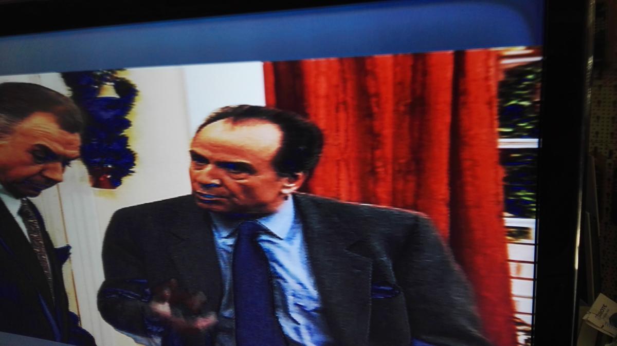

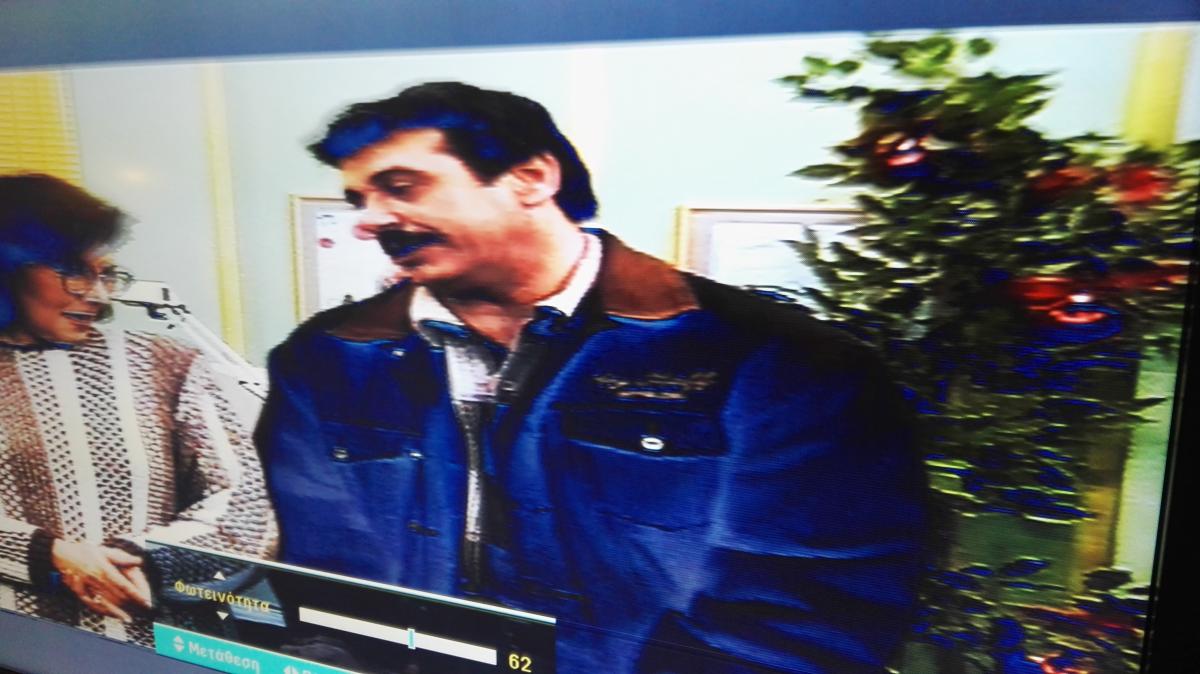

takoulou Δημοσ. 18 Σεπτεμβρίου 2016 Μέλος Δημοσ. 18 Σεπτεμβρίου 2016 Καλημερα... Εβγαλα φωτογραφιες απο την τηλεοραση με προβλημα με τα χρωματα...Αυτο γινεται οταν η τηλεοραση ζεσταθει μετα απο 5-6 λεπτα.. Μπερδευει τα χρωματα και βγαζει φοντο με μπλε και πρασινο...
graphist83 Δημοσ. 19 Σεπτεμβρίου 2016 Δημοσ. 19 Σεπτεμβρίου 2016 Δεν ειναι ακριβως σολαριζε αλλα τετοια θεματα προκυπτουν κυριως απο t-con. Βεβαια το μαλλον απο το σιγουρα απεχει.. Θελει δοκιμες. 1
takoulou Δημοσ. 19 Σεπτεμβρίου 2016 Μέλος Δημοσ. 19 Σεπτεμβρίου 2016 Γεια σας.. Καμια βοηθεια για το προβλημα της τηλεορασης μου... Μου βγαζει μπλε και πρασινο χρωματα...Τα μπερδευει τα χρωματα...
Fubar.gr Δημοσ. 20 Σεπτεμβρίου 2016 Δημοσ. 20 Σεπτεμβρίου 2016 Το πρόβλημα φαίνεται να είναι στο gamma chip.
takoulou Δημοσ. 20 Σεπτεμβρίου 2016 Μέλος Δημοσ. 20 Σεπτεμβρίου 2016 Καλησπερα.. Επειδη δεν ξερω και πολλα απο τεχνικης αποψης.. Δηλ που ειναι το προβλημα... Σε πιο σημειο; Φτιαχνεται φανταζομαι.. Ευχαριστω πολυ για την βοηθεια...
