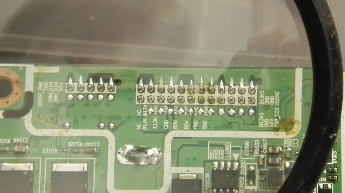

takoulou Δημοσ. 10 Σεπτεμβρίου 2016 Μέλος Δημοσ. 10 Σεπτεμβρίου 2016 Στο μεταξυ αγορασα μια μεταχειρισμενη main board... Που μαλλον εχει το ιδιο προβλημα..Μαλιστα ειχε και καποιες κολησεις επανω..Ενω η δικια μου ειναι καθαρη... Θα το κανω.. Αλλα οχι σημερα...

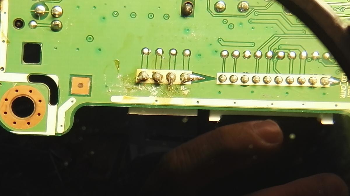

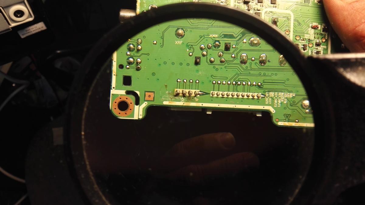

takoulou Δημοσ. 10 Σεπτεμβρίου 2016 Μέλος Δημοσ. 10 Σεπτεμβρίου 2016 Οκ ..Θα τα κανω αυτα.. Απλα καποια στιγνη εβγαζε και καποιες γραμμες η τηλεοραση... Τωρα δεν τις βγαζει..Απλα μπερδευει τα χρωματα.. Αυτη ειναι η main board...
chipakos Δημοσ. 10 Σεπτεμβρίου 2016 Δημοσ. 10 Σεπτεμβρίου 2016 Δεν λέει τίποτε το σημείο που εστιάζεις φίλε μου στην main board . Το θέμα είναι το εξής.....όταν άλλαξες main board και έβαλες κάποια άλλη μεταχειρισμένη πόσο καιρό λειτούργησε??και λειτούργησε σωστά??Ας ξεκινήσουμε από κάπου για να καταλήξουμε σε κάποιο συμπέρασμα.

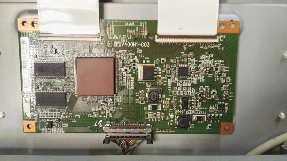

takoulou Δημοσ. 11 Σεπτεμβρίου 2016 Μέλος Δημοσ. 11 Σεπτεμβρίου 2016 Εγω εβαλα αυτη την φωτογραφια μηπως και φταιει αυτο το ανταλακτικο. Δεν το εχω αλλαξει το συγκεκριμενο... Που δεν δειχνει καλα...
Fubar.gr Δημοσ. 11 Σεπτεμβρίου 2016 Δημοσ. 11 Σεπτεμβρίου 2016 Ξεχασα να αναφέρω οτι το τσιπάκι ελέγχου του Gamma βρίσκεται στο T-CON board και όχι στο mainboard. Στη δική σου πλακέτα T-CON στο κόκκινο τερτάγωνο βρίσκονται τα test points οπου μετράς τις τάσεις και το κόκκινο κυκλωμένο είναι το τσιπάκι που πιθανόν έχει το πρόβλημα. 3
