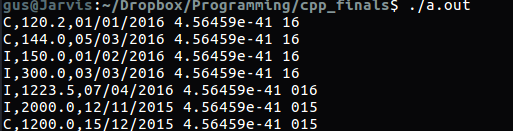

Dinos_12345 Δημοσ. 10 Σεπτεμβρίου 2016 Μέλος Δημοσ. 10 Σεπτεμβρίου 2016 (επεξεργασμένο) Ο κώδικας γενικά δουλεύει οπότε δεν είμαι σίγουρος τι πρόβλημα έχεις. Μάλλον είναι κάτι χαζό. std::istream& operator>>(std::istream& is, tax_declaration& d) Κάνεις overload τον operator για την περίπτωση που το δεξί όρισμα είναι tax_declaration&. Αν γράψεις cin >> my_string το overload που έγραψες δεν κάνει apply οπότε δεν πειράζεις τίποτα από αυτά που ήδη δουλεύουν. Αυτό ρωτάς; Yep, αυτό ακριβώς. Edit: Λοιπόν έκανα αυτό void input_file(string name){ char line[100]; char buffer[100]; char date[16]; char type[2]; float income; ifstream ist(name.c_str()); while(ist.getline(line, 100)){ sscanf(line, "%s, %[^','], %f, %s,%[^',']", type,buffer, &income, date, buffer); cout << type << ' ' << income << ' ' << date << endl; } } Το οποίο στο μεγαλύτερο του μέρος δουλεύει, όμως όταν τυπώνει, μου βγάζει αυτό Πιστεύω πως είναι επειδή ο buffer μέσα έχει σκουπίδια μετά το πέρας αυτού που διάβασε, οπότε και τα τυπώνει. FIXED sscanf(line, "%[^','], %f, %[^',']", type, &income, date); Επεξ/σία 10 Σεπτεμβρίου 2016 από Dinos_12345
