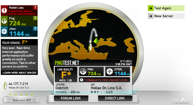

NobodyRankXV Δημοσ. 12 Σεπτεμβρίου 2016 Δημοσ. 12 Σεπτεμβρίου 2016 εκανα ενα ping test και βγαζει αυτο **update** αλλαξα τσανελ απο 6 σε 11 και καπως καλυτερα τα πραγματα
NobodyRankXV Δημοσ. 12 Σεπτεμβρίου 2016 Δημοσ. 12 Σεπτεμβρίου 2016 με το 11 τελικα παει πολυ καλα οποτε μενω σε αυτο
