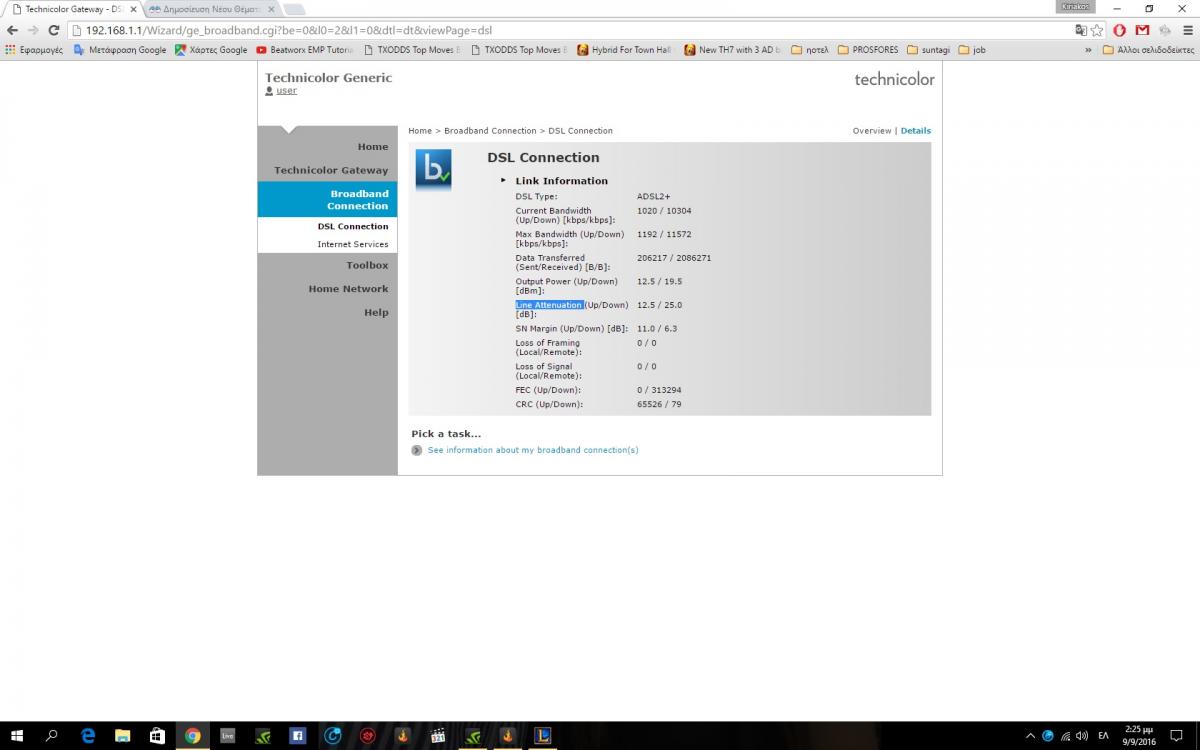

sense1 Δημοσ. 9 Σεπτεμβρίου 2016 Δημοσ. 9 Σεπτεμβρίου 2016 Λοιπον παιδια για εξηγηστε μου εσεις γιατι τουλαχιστον με μια που μιλησα με την nova με βγαζει τρελο.... αλλαξα σπτι .. στο καινουργιο που πηγα ειχε το παιδι nova .... και ειτε επμαινα με το δικο του κωδικο ειτε με το δικο μου.... μεχρι σημερα που ηρθε ο τεχνικος και περασε την δικια μου γραμμη.... λοιπον.... εως σημερα επιανα 15αρα ... με Line Attenuation 28.... και τωρα πιανω 10 με Line Attenuation 25 .... ιδια εταιρια ιδιο σπιτι ... διαφορετικες ταχυτητες παρολο που ειμαι εστω καποια μετρα πιο κοντα.... περιοχη χαριλαου θεσσαλονικη ... ευχαριστω

giorgos147 Δημοσ. 9 Σεπτεμβρίου 2016 Δημοσ. 9 Σεπτεμβρίου 2016 Το παιδί που ήταν στο σπίτι πριν πόσο έπιανε? Αν εσύ στο προηγούμενο σπίτι έπιανες 15δεν σημαίνει ότι με το κωδικό σου σε άλλο σπίτι θα πιάνεις πάλι τόσο, ακόμα και ένα τετράγωνο διαφορά μπορεί να περνει από άλλο αστικό κέντρο, ακόμα και από το ίδιο να περνεις μπορεί ο χαλκού να είναι χάλια, επίσης μπορεί να έχει θέμα στην εσωτερική καλώδιοση είτε οικοδομής είτε σπιτιού Αναφέρεται στο ίδιο σπίτι... Αρχικά ανέφερε το πρόβλημα στον τεχνικό. Αν δεν άλλαξε τίποτα άλλο (SNR κ.λπ.), και μάλιστα έπεσε το attenuation, είναι όντως περίεργο. Βλέπω ότι έχεις αρκετά crc errors βέβαια.

giorgos147 Δημοσ. 9 Σεπτεμβρίου 2016 Δημοσ. 9 Σεπτεμβρίου 2016 Αν και έχεις αρκετά fec, μήπως τυχόν και σε πέρασαν σε fastpath; Εικασίες κάνω βέβαια...
