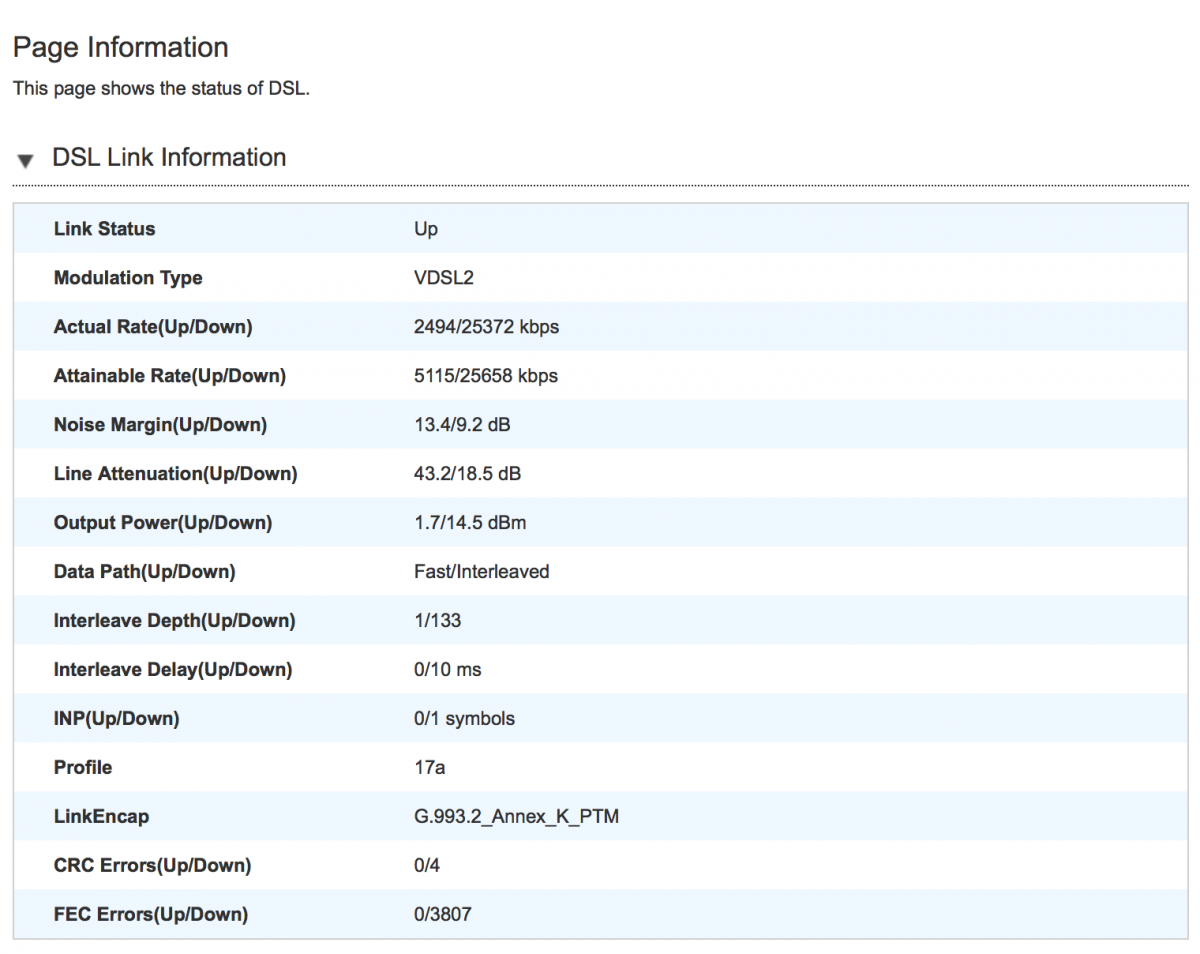

dimi.dimi Δημοσ. 9 Σεπτεμβρίου 2016 Δημοσ. 9 Σεπτεμβρίου 2016 Καλησπέρα παιδιά σήμερα έγινε η καινούργια σύνδεση Vdsl 30 του οτε στο σπίτι, επιτελους έφυγα από τη wind! Το λοιπόν μπήκα μεσα στο πάνελ και είδα ότι συγχρωνιζει στα 25, θα μπορούσα να πάρω τηλ στην εξυπηρέτηση να μου το κλειδώσουν γύρω στα 28 με 29...? αν όχι 30 ακριβώς τουλάχιστον 28 με 29.

dimi.dimi Δημοσ. 15 Σεπτεμβρίου 2016 Μέλος Δημοσ. 15 Σεπτεμβρίου 2016 παίρνω από καμπίνα από ότι μου είπαν! Το καλώδιο το έβαλα εγώ πρόπερσι πάει από το μόντεμ κατευθείαν κάτω στην οικοδομή μου χωρίς να περνάει μεσα από τοίχους. ευχαριστω προχθές μου το έκαναν 26 και εχθές κλείδωσε 25 κάτι....
