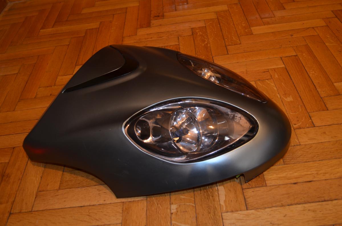

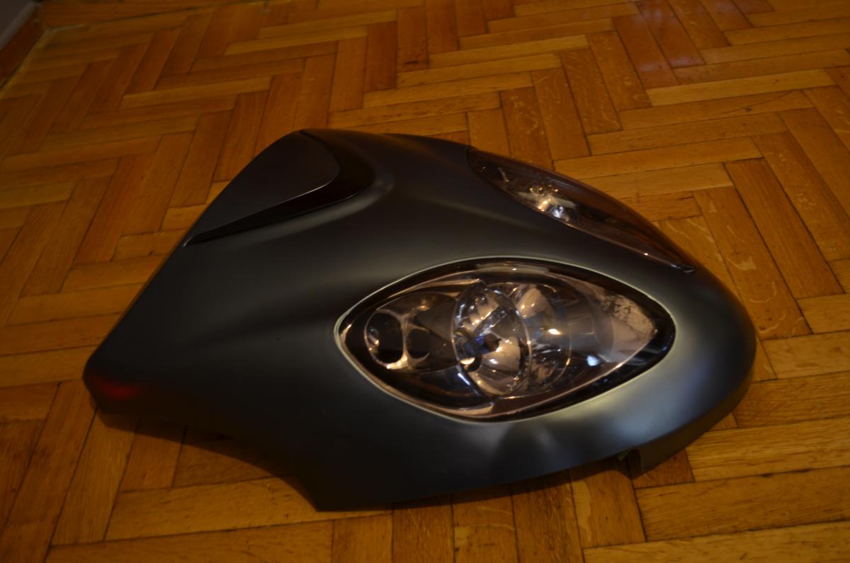

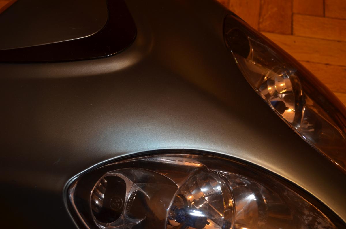

evoracing Δημοσ. 9 Σεπτεμβρίου 2016 Μέλος Δημοσ. 9 Σεπτεμβρίου 2016 Το λοιπόν. Η άδεια και από θέμα λογικής και από νομικό θέλει αλλαγή. Ένα παράδειγμα, ο μπάτσος που θα σε γράψει θα γράψει πχ γκρι ενώ στην άδεια θα έχεις μπλε. Θα βρεις τον μπελά σου εκεί... Εγώ αγόρασα αυτό (πολύ καλός saller) σε 0,75χ2. Δεν μπορώ να κρίνω ποιότητα γιατί δεν έχω με τι να το συγκρίνω. Θα το έλεγα πολύ καλό και εύκολο στην εφαρμογή σε λείες επιφάνειες και λίγο καμπυλωτές. Από εκεί και πέρα πάει αλλού, δυσκολεύει αρκετά. Η επιφάνεια που θα μπει πρέπει να είναι καθαρή και λεία διαφορετικά φαίνονται τα πάντα. Αυτό είναι το πλαστικό φτερό από σκούτερ το οποίο έκανα ότι καλύτερο μπορούσα για να τοποθετήσω την ζελατίνα, όμως δεν τρίφτηκαν καλά τα πρώην ξεραμένα αυτοκόλλητα και η διαφορά φαίνεται. Το αποτέλεσμα στην μάσκα όμως είναι εντυπωσιακό μπορώ να πω (θέλει καθάρισμα γιατί το έχω πιάσει και με λαδωμένα χέρια, γι αυτό και τα σημάδια). 1
