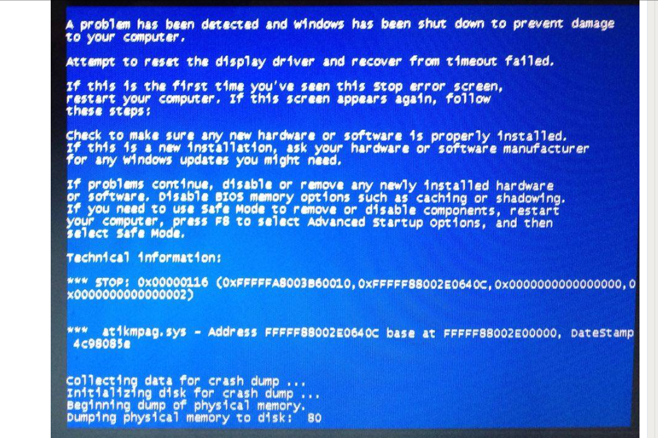

dinhio Δημοσ. 12 Σεπτεμβρίου 2016 Μέλος Δημοσ. 12 Σεπτεμβρίου 2016 Παιδια αποφασισα να κανω φορματ και εβαλα αλλα windows , ειχα ultimate και εβαλα home premium !Ολα μια χαρα ανοιξε δουλευαν ολα ωσπου μετα απο 5-10 λεπτα μου πεταει blue screen κανει reboot καιβγαζει μηνυμα operation system not found !!Τωρα αυτο μπορει να εγινε απο τον acivator που ειχα τρεξει;;Επισης το μηνυμα δε προλαβα να το διαβασω αλλα ωστοσο πρεπει ναηταν το παρακατω γιατι και παλιοτερ εβγαζε blue screen με γραμματαωσπου μετα απο 10 φορες και κανενα 6μηνο μετα βαρεσε σκληρο.Τωρα πλεον πηρα νεο σκληρο δεν εχει ουτε 6μηνο και ειναι SSD!Τι γινεται;;Ευχαριστω για τη βοηθεια!Αυτο ειναι το θεμα απο τοτε που ειχε βαρεσει ο σκληρος!http://www.insomnia.gr/topic/589624-ανοδος-θερμοκρασιαςενοχλητικος-ηχος-και-φριζ/ Ενημερωση #2: Δοκιμασα windows ultimate να ξαναβαλω, τα πηρε και εκανα ενα σκαν με το hd sentinel και μου εβγαλε επιδοση 100% και υγεια 81% ??? Πως γινεται αυτο ρε παιδια σε καινουργιο σκληρο;;
Επισκέπτης Δημοσ. 12 Σεπτεμβρίου 2016 Δημοσ. 12 Σεπτεμβρίου 2016 Βάλε το διαγνωστικό του δίσκου (αν έχει) και δες τι αναφέρει σε σχέση με την υγεία του. Η μπλε οθόνη είναι λόγω ότι κράσαρε ο driver της κάρτας γραφικών. Αν από θερμοκρασία είναι κομπλέ το λαπτοπ κατέβασε νέο driver για την κάρτα από την sony.

dinhio Δημοσ. 12 Σεπτεμβρίου 2016 Μέλος Δημοσ. 12 Σεπτεμβρίου 2016 Οταν ξεκιναω τον υπολογιστη και μπαινει στα windows μου βγαζει ενα μηνυμα και λεει κατι για ενα αρχειο error mom.implementation. Aνοιξα ενα προγραμμα που εχω για τους drivers και εκανα απο εκει απεγκατασταση τον amd mobility radeon και μετα εγκατασταση και οταν πατησα να κανω επανεκκινηση παλι μου εβγαλε το blue screen με τα γραμματα και οταν ξανα ανοιξε παλι για το αρχειο.
Επισκέπτης Δημοσ. 12 Σεπτεμβρίου 2016 Δημοσ. 12 Σεπτεμβρίου 2016 Ποιο είναι το πρόγραμμα για τους drivers; Σε λαπτοπ καλό είναι να εγκαθιστούμε τους drivers μόνο από τον κατασκευαστή του διότι είναι γραμμένοι για το σύστημα του laptop.
