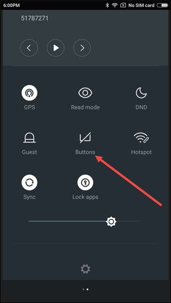

newsformobiles Δημοσ. 9 Σεπτεμβρίου 2016 Δημοσ. 9 Σεπτεμβρίου 2016 Nαι αυτή ειναι.. Γνώμη μου είναι βάλε την ελληνική. Όσο για το πρόβλημα σου, εφόσον αποφάσισες να πάρεις Xiaomi, και καλά έκανες, θα πρέπει να ασχοληθείς λιγάκι μαζί του. Κατέβασε το μενού από το πάνω μέρος της οθόνης και δες εάν είναι πατημένο το κουμπί που μαρκάρω στην φωτό Εάν είναι οκ το κουμπί, φταίει η ρομ, βάλε την ελληνική και θα φτιάξει.
tedgr13 Δημοσ. 9 Σεπτεμβρίου 2016 Μέλος Δημοσ. 9 Σεπτεμβρίου 2016 Γνώμη μου είναι βάλε την ελληνική. Όσο για το πρόβλημα σου, εφόσον αποφάσισες να πάρεις Xiaomi, και καλά έκανες, θα πρέπει να ασχοληθείς λιγάκι μαζί του. Κατέβασε το μενού από το πάνω μέρος της οθόνης και δες εάν είναι πατημένο το κουμπί που μαρκάρω στην φωτό Redmi-Note-3-8.jpg Εάν είναι οκ το κουμπί, φταίει η ρομ, βάλε την ελληνική και θα φτιάξει. Λες να υπάρχει τέτοια περίπτωση? Θα περάσω την ελληνική και ελπίζω να πάνε όλα καλά. Δεν είναι πατημένο το κουμπί, ίσα ίσα εγω το πατάω για να σταματήσει το ghost touch tou back button.. Αν περάσω την ελληνική και πάλι έχει θέμα μετά για να το στείλω πίσω πρέπει να ξαναβάλω global stable?
