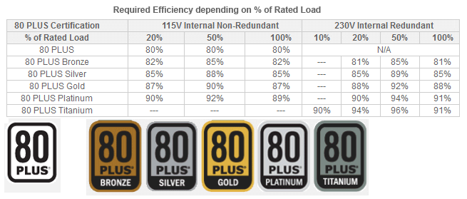

jimakos234 Δημοσ. 8 Σεπτεμβρίου 2016 Δημοσ. 8 Σεπτεμβρίου 2016 σκεφτομαι να αλλαξω το 650w turbox που εχω. Ποια η διαφορα 85+ μα 80+ gold η bronze ασ πουμε? Ποιο προτεινετε μεχρι 70ευρω?? Αξιζει να αλλαξω απο το turbox? αυτο εχω τωρα https://www.skroutz.gr/s/338556/Turbo-X-650W-Value-Series.html Εχω δει αυτο https://www.skroutz.gr/s/4215176/Keep-Out-FX750.html κοιτα και τα 2 ειναι αισχρα τροφοδοτικα. Το κανονικα certification ειναι 80+ , τα 85+ 87+ ειναι customies εταιριων για να πουλησουν, που μπορει να εφτασαν κοντα σε καποιο certification, αλλα δεν τα καταφεραν. Aυτο παιζει ρολο στην αποδοτικοτητα ενος τροφοδοτικου αναλογα με το φορτιο του (πολυ λιανα) θα σου προτεινα ενα απο τα 2 (και στα 2 κατασκευαστρια εταιρια ειναι η seasonic ,top brand, το ενα modular, το αλλο οχι) https://www.skroutz.gr/s/7985709/Seasonic-M12II-520-EVO.html https://www.skroutz.gr/s/2853427/XFX-TS-Series-550W-Bronze.html 2
