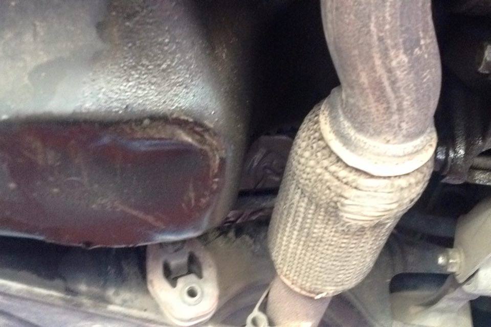

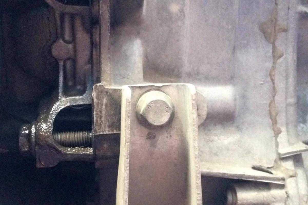

opcorsa Δημοσ. 8 Σεπτεμβρίου 2016 Δημοσ. 8 Σεπτεμβρίου 2016 Εχουμε ενα φαμπια 1.2 και μαλλον η κοπελα το βρηκε απο καπου κατω σχετικα προσφατα, και στην τελευταια αλλαγη λαδιου ειδα λαδια κοντα στο καρτερ-κιβωτιο... το παρακολουθω στενοτατα απο εκει και περα και εκει που το παρκαρουμε δεν υπαρχει σταγονα λαδι, οποτε ειναι μικρη η διαρροη, επισης δεν καιει λαδια αλλαξα μπουζι πριν μια βδομαδα και ηταν πεντακαθαρα... αποτι υπολογιζω πρεπει να χανει 100μλ τα 1000 χλμ περιπου.... ισως ελαχιστα παραπανω.. αλλα και παλι δεν θελω να το εχω εγνοια... ξερει κανεις αν βαλω βαρυτερο λαδι αν διορθωθει το προβλημα? να ασχοληθω ιδιαιτερα με "επισκευη" δεν θελω γιατι το αμαξι ειναι σε καλη κατασταση και αφ'ετερου το προβλημα μικρο οποτε δεν αξιζει... αν καποιος ξερει ας απαντησει, και να προτεινει και λαδι... του βαζω aral super tronic 5-30 φουλ συνθετικα και αλλαγες αυστηρα καθε 10 χιλιαδες... να παω σε 5-40? 10-40? να μην κανω τιποτα, και απλα να προσεχω και να συμπληρωνω αραια και που απο λιγακι ? ευχαριστω...

opcorsa Δημοσ. 8 Σεπτεμβρίου 2016 Μέλος Δημοσ. 8 Σεπτεμβρίου 2016 Λαθος μου...Κι εγω πανΛατρης ιαπωνικων δεν ξερω και πολλα απο λαδια γιατι δεν μας απασχολουν.Ποτε 30 χρονια τωρα εμενα τουλαχιστον . Απλα εχω ακουσει οτι τα VW group καινε και το εχω διαπιστωσει απο του γιου μου . ναι ενταξει, ισως αυτα που σηκωνουν συμπιεσεις να καινε... και εγω εχω ακουσει για tsi/fsi... εμας που ειναι ατμοσφαιρικο παντως δεν εχει κανενα θεμα... αλλωστε ειναι "ταφος" μολις 70 αλογα και πολυ απλο στην λειτουργια του σαν μοτερ.. εβαλα το αμαξι σταματημενο 10-12 λεπτα και αυξομειωνα και το γκαζι μεχρι 4χιλ στροφες για να αυξησω το φορτιο της μηχανης και παλι κατω δεν φανηκε τιποτα.... μαλλον πρεπει να ειναι οντως αμελητεα η ποσοτητα που χανεται... το θεμα ειναι να βαλω κανενα καλο λαδι αλλα λιγο πιο βαρυ? κανενα με καλες αξιολογησεις 5-40 ξερουμε? ειχα βγαλει και 2 φωτογραφιες απο το "προβλημα" 1
