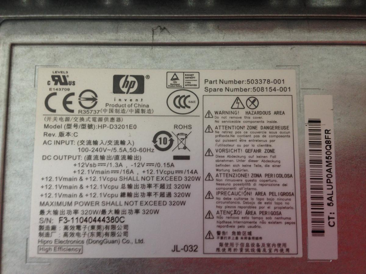

taslikos Δημοσ. 7 Σεπτεμβρίου 2016 Μέλος Δημοσ. 7 Σεπτεμβρίου 2016 (επεξεργασμένο) Αυτό είναι το τροφοδοτικό τον άνοιξα και ήταν πεντακάθαρος από σκόνες γενικά δεν φαίνεται να έχει καεί κάτι στην μητρική όποτε πάω για αλλαγή τροφοδοτικου και ενημερώνω. Πήγα πλαίσιο και μου είπαν ότι είναι πολύ παλιό τροφοδοτικό και έχει 6 πιν αντί για 4 και ότι δεν βρίσκω πουθενά παίζει να έχει τίποτα το Σκρουτζ; Επεξ/σία 7 Σεπτεμβρίου 2016 από taslikos
ZELOMOTH Δημοσ. 7 Σεπτεμβρίου 2016 Δημοσ. 7 Σεπτεμβρίου 2016 Τι εννοεις 6 πιν? Αυτο που κουμπωνει στην μητρικη?
ZELOMOTH Δημοσ. 7 Σεπτεμβρίου 2016 Δημοσ. 7 Σεπτεμβρίου 2016 Δυσκολη κατασταση τοτε...Ισως επειδη ειναι εργοστασιακο το μηχανημα να εχει αυτη την ιδιαιτεροτητα..Να σου πω την αληθεια δεν εχω ξανα πετυχει τετοια μητρικη Ρε συ μηπως ειδαν το 6πινο για καρτα γραφικων και στο ειπαν αυτο? Ολα πιθανα ειναι απο αυτους . Εσυ εισαι σιγουρος οτι η μητρικη πανω εχει 6πινη υποδοχη για επεξεργαστη? Αν ειναι ετσι τελικα και δεν βρεις κατι, τοτε παρε ενα καλο τροφοδοτικο και παρε κι εναν ανταπτορα απο 2 μολεξ να βγαζει στο 6πινο που χρειαζεσαι.Αλλα παρε κι αλλες γνωμες γιατι δεν ειμαι ακομα και για αυτο σιγουρος.Αν δηλαδη τα μολεξ δινουν το σωστο ρευμα που χρειαζεται ο επεξεργαστης
GeorgeSmirlis Δημοσ. 8 Σεπτεμβρίου 2016 Δημοσ. 8 Σεπτεμβρίου 2016 Λοιπον το δικο σου ειναι 320w αλλα ανταλλακτικο απο εξωτερικο μονο και βγαινει πανω απο 80-90€ πραγμα που δεν αξιζει. Αν βρεις μικρο 450w μπορεις να κοψεις απο το καινουριο τις καταληξεις των καλωδιων στα σωστα voltages και να βαλεις τις καταληξεις του παλιου καμενου τροφοδοτικου! Αν το εχεις με το κολλητηρι ειναι ευκολη δουλεια! 1
WalkerSW Δημοσ. 8 Σεπτεμβρίου 2016 Δημοσ. 8 Σεπτεμβρίου 2016 Αυτό είναι το τροφοδοτικό τον άνοιξα και ήταν πεντακάθαρος από σκόνες γενικά δεν φαίνεται να έχει καεί κάτι στην μητρική όποτε πάω για αλλαγή τροφοδοτικου και ενημερώνω. Πήγα πλαίσιο και μου είπαν ότι είναι πολύ παλιό τροφοδοτικό και έχει 6 πιν αντί για 4 και ότι δεν βρίσκω πουθενά παίζει να έχει τίποτα το Σκρουτζ; Βγαλε μια φωτο ολα τα βυσματα και βάλτης εδώ γτ στο πλαισιο ειναι και λιγο μπιπ.....
ZELOMOTH Δημοσ. 8 Σεπτεμβρίου 2016 Δημοσ. 8 Σεπτεμβρίου 2016 Στην ουσια εχεις κατι τετοιο αλλα δεν παιρνει καθολου 20-24πινο ε? http://superuser.com/questions/869600/what-is-the-6-pin-power-connector-on-an-hp-prodesk
