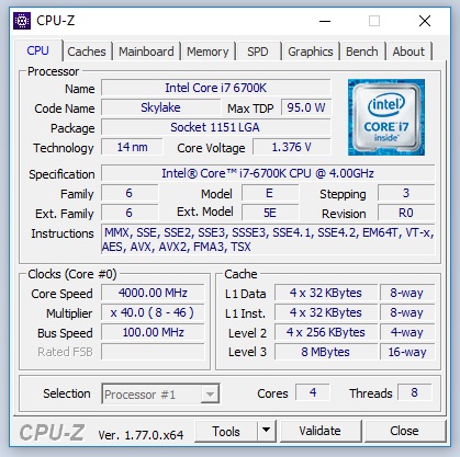

Vasilis 07 Δημοσ. 6 Σεπτεμβρίου 2016 Δημοσ. 6 Σεπτεμβρίου 2016 Για πείτε και εδώ κάποια γνώμη για βελτίωση. Τον έχω ανεβάσει στα 4,6 εδώ και 1 εβδομάδα. Στην αρχή είχα bsod και γι αυτό ανέβασα το ρεύμα. Δεν νομίζω να τον πάω πάνω από 4,7
RigasGR Δημοσ. 6 Σεπτεμβρίου 2016 Δημοσ. 6 Σεπτεμβρίου 2016 (επεξεργασμένο) Για πείτε και εδώ κάποια γνώμη για βελτίωση. Τον έχω ανεβάσει στα 4,6 εδώ και 1 εβδομάδα. Στην αρχή είχα bsod και γι αυτό ανέβασα το ρεύμα. Δεν νομίζω να τον πάω πάνω από 4,7 1ον κατι δεν εχεις ενεργοποιηση και στον εχει στα 4000, δες και την φωτο σου. Για αρχη μην βαλεις το XMP στις μνημες. Και βαλε ενα CPUΖ απο ολα (κοινως ανοιξε το 4 φορες να δουμε τα παντα σε καθε σελιδα) Αυτο που κανω παντα σε ολα τα καινουργια τσιπ να δω τι λενε αμεσως, ειναι x50 με 1.25 αν μπουταρει (προσωπικα μια φορα ειδα τετοιον επεξεργαστη απο φιλο που αγορασε απο Sillicon Lottery), Αν δεν τοτε αμεσως παω 1.45 x 50 και αν κανει boot και μπει windows...εστω και αμεσως μετα απο 1 λεπτο κολησει ξερω οτι ειναι ενα μεσο τσιπ. Αυτα σε ενα γρηγορο-αμεσο τεστ τι κανει ο επεξεργαστης. Αν θες δοκιμασε 1.45 χ 49 και δες αν ανοιγει για αρχη και αν μπαινει windows. Aν μπει κατεβασε τον 1.39 χ 47 και τρεξε ενα CInebench R15 και ενα Intel XTU, και μετα δες αν σε περνει για 1.38. Αλλιως ασε τον 1,33 και 4.5 ειναι ΟΚ πιστευω. Τελος να πω ...........οτι το Overclocking εχει ξεφτυλιστει πλεον σε βαθμο αηδιας και μας κοροιδευει η Intel και τα reviews με τα εξωτικα Engineering Samples (ναι αυτα που ειναι απο το εργοστασιο κατευθιαν και το 80% παιζουν με ρευμα ποιο κατω πεθαινεις-σβηνεις) και τα binned απο την φαση τεσταρω 100-200 επεξεργαστες και βρισκω 10 απολυτους, και μετα τους πουλαω η τους δινω για reviews και λεμε και καλα το ταδε Motherboard πιανει τοσο και το αλλο τοσο. Η αληθεια ειναι οτι εχω δει επεξεργαστη απο φιλο που αγορασε απο Sillicon Lottery με προδιαγραφες 4800 με 1.30 και κατω και το τσιπ επαιζε 5000 με 1.255 και ανοιγε χ53,ακομα και σε μιτρικη της πλακας H97. Η σειρα Κ της Intel πλεον ειναι οτι παρεις α-μπε-μπα-μπλομ και αν κατσει λοττο στο Θεο...... η μονη φορα που ειπα ναι ρε εχει παει οντως σε Overclock κατασταση ηταν με τον G3258 ναι αυτον τον ταπεινο Pentium με 2 πηρηνες που απο τα 3.2 τον πηγα μεχρι 4.5 σταθερα με 1.37 ταση και επαιζε, και ηταν μετριο τσιπ....και ολους του Xeon με Base clock απο 2.8 και 3.2 μεχρι τα 4.600 σε overclock. Το +25% overclock στην καλητερη φαση στα 5000Μhz στους 4790Κ και 6700Κ ειναι κοροιδια, απλα κοβει τσιπ και τα πεταει στην αγορα....και οτι κατσει εκατσε, και οταν εβγαλε τον 4790Κ εταζε 5000Mhz σε αερα. Overclock καταστασεις πλεον για μενα ειναι LN2 και ακομα εκει τα big boys της 1ης 20αδας παιζουν με τεσταρω π.χ 50 η 100 6700Κ (αν μιλαμε γιαυτο το τσιπ) και βρισκω το 1 το απολυτο. Μερικοι στο overclock net Μιλαγαν για 4790Κ με 1,39 ταση για τα 5000 και τον ελεγαν τι μαλακια αγορασα,για να δειτε σε τι επιπεδο ειναι το overclocking στο σημερα. Επεξ/σία 6 Σεπτεμβρίου 2016 από RigasGR
