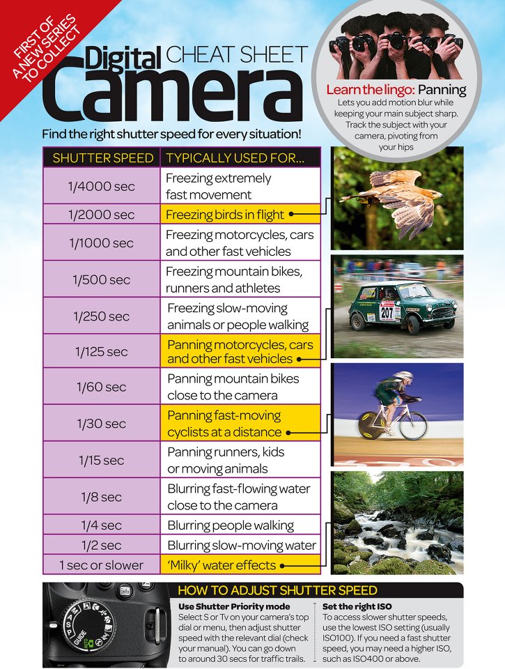

SeNNinhA Δημοσ. 6 Σεπτεμβρίου 2016 Δημοσ. 6 Σεπτεμβρίου 2016 Το ενδεικτικο πινακακι θα βοηθησει πιστευω 2
