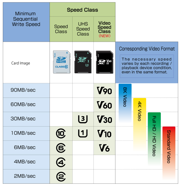

SeNNinhA Δημοσ. 3 Σεπτεμβρίου 2016 Δημοσ. 3 Σεπτεμβρίου 2016 (επεξεργασμένο) Οσο πιο γρηγορη η καρτα τοσο το καλυτερο. Να κοιτας την ταχυτητα εγγραφης (οχι αναγνωσης) που ειναι αυτο που σε ενδιαφερει σε μια καρτα. Ιδιας κατηγοριας καρτες διαφερουν πολυ σε ταχυτητα εγγραφης. Η ταχυτητα εγγραφης πολλες γορες ειναι πολυ μικρη ενω η ταχυτητα αναγνωσης μεγαλη και φυσικα στους τιτλους αναφερεται συνηθως η ταχυτητα αναγνωσης που παντα ειναι μεγαλυτερη. Να κοιτας τα αναλυτικα τεχνικα χαρακτηριστικα. Οι Class 10 σου κανουν οπως και οι U1/U3. Οχι σε Class 2, Class 4, Class 6. Διαβασε αυτο να παρεις μια ιδεα: https://www.sdcard.org/consumers/choices/speed_class/index.html Δες τα πινακακια στις φωτο Επεξ/σία 3 Σεπτεμβρίου 2016 από SeNNinhA

SeNNinhA Δημοσ. 3 Σεπτεμβρίου 2016 Δημοσ. 3 Σεπτεμβρίου 2016 Οι Ultra ειναι Class 10 / UHS1 ---> min speed 10Mbs Οι extreme Pro ειναι UHS3 μια κλαση καλυτερες (θεωρητικα) ---> min speed 20Mbs 1

SeNNinhA Δημοσ. 3 Σεπτεμβρίου 2016 Δημοσ. 3 Σεπτεμβρίου 2016 (επεξεργασμένο) Σου κάνει αλλα να ξερεις οτι δεν ειναι κατι ιδιαιτερο: Max. Read Speed (MB/s) : 80 Max. Write Speed (MB/s) : 20 !!! Γιατι οχι αυτη που ειναι U3; http://www.e-shop.gr/kingston-sdca3-64gb-64gb-micro-sdxc-uhs-i-u3-with-adapter-p-PER.555754 Max. Read Speed (MB/s) : 90 Max. Write Speed (MB/s) : 80 !!! Την εχω και ειμαι απολυτα ευχαριστημενος Εαν θες σε Samsung παρε αυτη: http://www.e-shop.gr/samsung-mb-sg64e-eu-64gb-sdxc-pro-class-10-p-PER.576996 Γενικα μιας και οι τιμες ειναι παραπλησιες θα πηγαινα σε U3 αντι U1/Class10 Επεξ/σία 3 Σεπτεμβρίου 2016 από SeNNinhA
