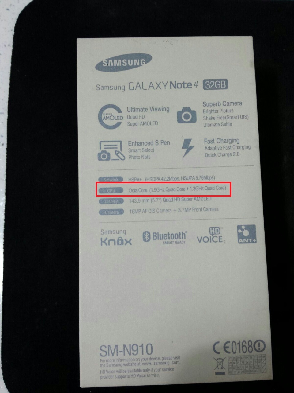

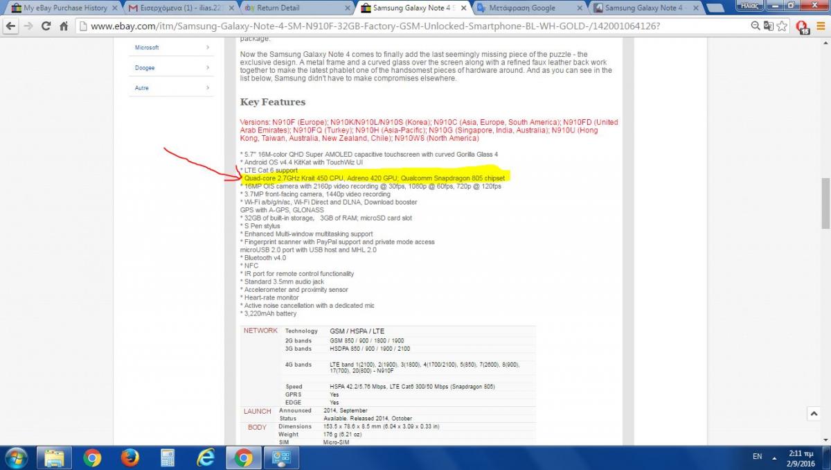

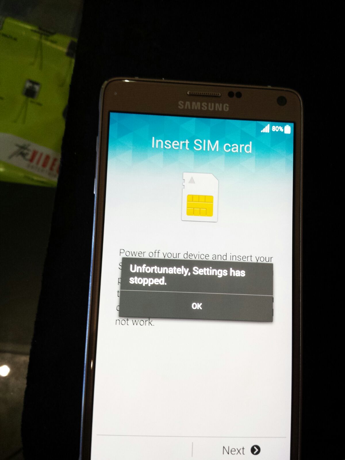

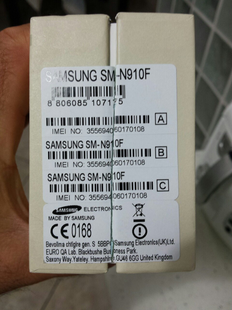

lgflex30 Δημοσ. 2 Σεπτεμβρίου 2016 Δημοσ. 2 Σεπτεμβρίου 2016 Καλημερα... αγορασα απο το ebay το Samsung galaxy note 4 SM-N910F (απο αυτη τη σελιδα : http://www.ebay.com/itm/142001064126?_trksid=p2057872.m2749.l2649&var=441112916323&ssPageName=STRK%3AMEBIDX%3AIT Πληρωσα και 20 ευρω επιπλεον για να μου ερθει πιο γρηγορα.. Τελικα μου ηρθε σε 1.5 εβδομαδα και οταν το παρελαβα ημουν πολυ χαρουμενος.. Η συσκευασια ηταν σφραγισμενη με ζελατινα περιμετρικα και με ολα τα αυτοκολητα με IMEI κλπ.. Η πρωτη εντυπωση μου εκανε ειναι οτι ενω ειναι το μοντελο SM-N910F αντι να γραφει η συσκευασια εξωτερικα οτι φοραει CPU τον Qualcomm Snapdragon 805 εγραφε οτι φοραει τον Octa-core ( 1,9GHz Quad Core + 1.3GHz Quad Core) Και τωρα στο θεμα μας..Οταν ενεργοποιησα πρωτη φορα τη συσκευη μου εμφανισε αρχικα να επιλεξω γλωσσα ..Επιλεγω Ελληνικα ,παταω επομενο και μου ζηταει να εισαγω καρτα SIM παταω επομενο και εκει τελειωνουν ολα... μου εμφανιζει διαρκως το μην << Ρυθμισεις Διακοπηκε>> και μενει εκει...Δε με αφηνει να προχωρησω στα επομενα βηματα για να μπω στο αρχικο μενου της συσκευης...ειτε εχει καρτα SIM μεσα ειτε οχι συμβαινει το ιδιο... Ανυσυχω αρχικα αν ειναι original η συσκευη η πιστη αντιγραφη Δειτε μερικες φωτο και πειτε μου τι προβλημα μπορει να εχει ..
tsilitheo1 Δημοσ. 2 Σεπτεμβρίου 2016 Δημοσ. 2 Σεπτεμβρίου 2016 http://www.imei.info/?imei=355694060170108 Μαιμου δεν ειναι αλλα ουτε και snapdragon

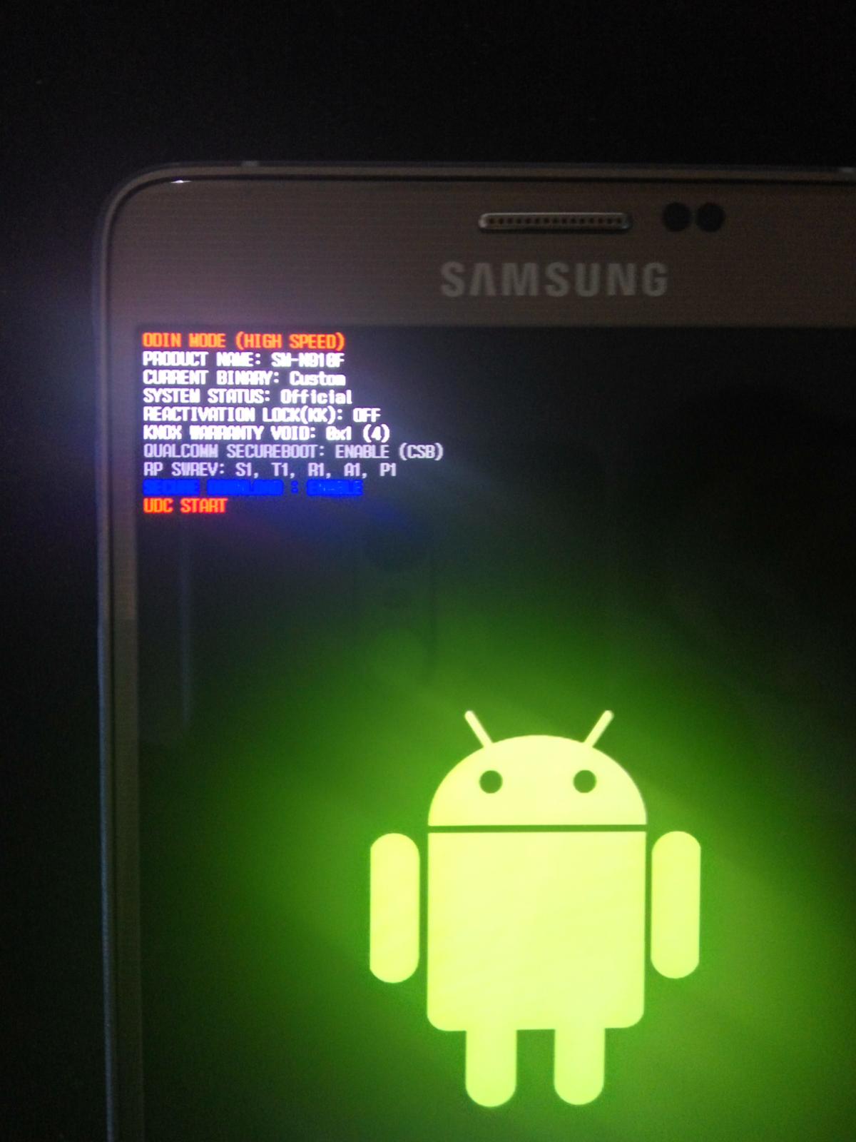

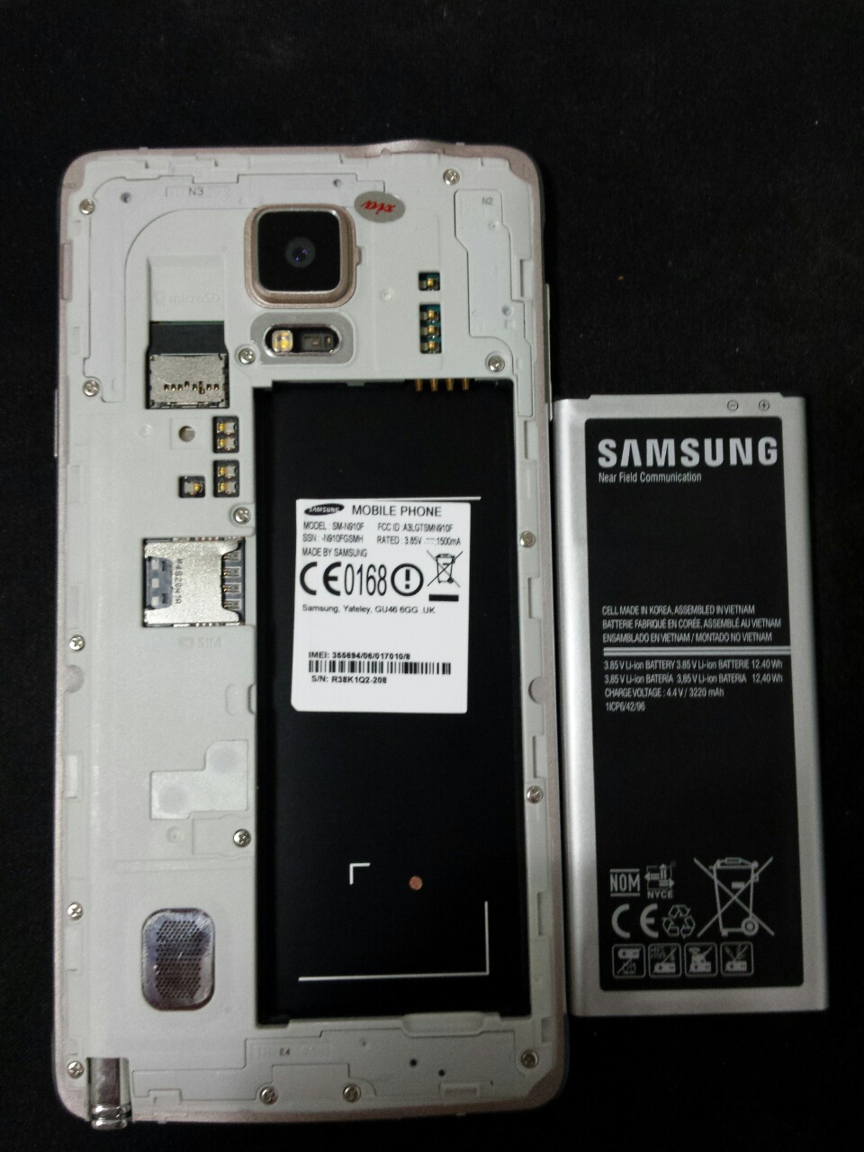

Moderators stormrain Δημοσ. 2 Σεπτεμβρίου 2016 Moderators Δημοσ. 2 Σεπτεμβρίου 2016 Kατ'αρχην στη σελιδα του λεει New Unused μπλα μπλα ενω η συσκευη ειναι προφανως μεταχειρισμενη απο τη στιγμη που εχει Twrp Recovery και Knox 0x1. Στειλε του μηνυμα και αναλογως τι θα σου πει πραττεις και με το PayPal. Επισης το ΙΜΕΙ του κουτιου μπορει να ειναι valid αλλα της συσκευης οχι και απο τη στιγμη που δεν μπορεις να το λειτουργησεις, δεν μπορεις να δεις το ΙΜΕΙ. Τελος ο πωλητης εχει φαει πολλες αρνητικες τελευταια. 2
11demian111 Δημοσ. 3 Σεπτεμβρίου 2016 Δημοσ. 3 Σεπτεμβρίου 2016 Φιλε μου το F εχει οντως και εκδοση exynos, δεν τιθεται θεμα με αυτο. Τωρα για την custom recovery μπορεις να του κανεις ενα reflash με το smart switch και να στα κανει ολα στοκ. Εγγυηση ετσι κι αλλιως δεν νομιζω να ειχες αφου το πηρες απο ebay. Μεγεια το εργαλειο!

Moderators stormrain Δημοσ. 3 Σεπτεμβρίου 2016 Moderators Δημοσ. 3 Σεπτεμβρίου 2016 ναι το SM-N910 ειναι..Αυτο τη σημαινει ακριβως... οτι ειναι μουφα το τηλ? Μπορεις να μου το εξηγησεις? υπαρχει συγκεκριμενος λογος που εγινε root και έχει περαστεί recovery? sm-910 ειναι ο κωδικος του τηλεφωνου. Μεχρι εδω καλα. Ο λογος που εγινε root και περαστικε recovery ειναι ασχετος, αυτο μπορει να συνεβη για χιλιους δυο λογους που δεν εχουν σημασια. Αυτο που εχει σημασια ειναι πως για να περαστει κατι τετοιο, το τηλεφωνο δεν ειναι καινουριο αλλα μεταχειρισμενο.

tsilitheo1 Δημοσ. 3 Σεπτεμβρίου 2016 Δημοσ. 3 Σεπτεμβρίου 2016 Το knox δεν σβηνει φιλε μου... Οχι βεβαια οτι εχει εγγυηση αυτο εδω... Ειναι ασιατικο 1
