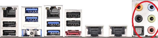

heavyrain Δημοσ. 2 Σεπτεμβρίου 2016 Δημοσ. 2 Σεπτεμβρίου 2016 Μα δεν ειπε καν αν εχει ξεχωριστη καρτα ηχου ( που δεν παιζει να χει αλλιως θα το ξερε) Η ενσωματωμενη καρτα ηχου στη συντριπτικη πλεοψηφια των μητρικων ΔΕΝ εχει αυτες τις 3 εξτρα minijack εξοδους.

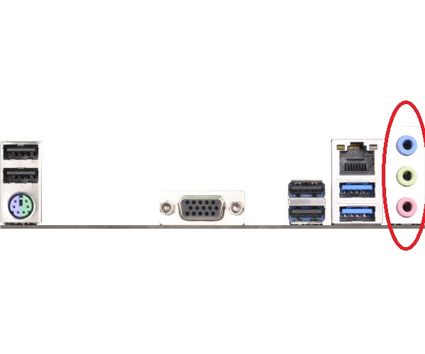

WalkerSW Δημοσ. 2 Σεπτεμβρίου 2016 Δημοσ. 2 Σεπτεμβρίου 2016 Μα δεν ειπε καν αν εχει ξεχωριστη καρτα ηχου ( που δεν παιζει να χει αλλιως θα το ξερε) Η ενσωματωμενη καρτα ηχου στη συντριπτικη πλεοψηφια των μητρικες ΔΕΝ εχει minijack εξοδους. Παλι λάθος είσαι, την τελευταία 10ετια τουλάχιστον, όλες έχουν..... Απο την πιο φθηνή των 28Ε Μεχρι την πιο ακριβή των 700Ε
heavyrain Δημοσ. 2 Σεπτεμβρίου 2016 Δημοσ. 2 Σεπτεμβρίου 2016 Γραφω..." τις ΕΞΤΡΑ" Που ακριβως βλεπεις τις εξτρα υποδοχες (κιτρινο μαυρο)στη πρωτη εικονα που εβαλες; Η μπλε ειναι line in Η πρασινη audio out Η ροζ mic in

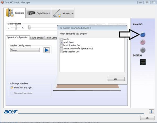

WalkerSW Δημοσ. 2 Σεπτεμβρίου 2016 Δημοσ. 2 Σεπτεμβρίου 2016 Γραφω..." τις ΕΞΤΡΑ" Που ακριβως βλεπεις τις εξτρα υποδοχες (κιτρινο μαυρο)στη πρωτη εικονα που εβαλες; Η μπλε ειναι line in Η πρασινη audio out Η ροζ mic in Στις μικρές φθηνές μητρικες με μονο τρια jack μπορεις να ορίσεις μεσω του software της καρτας τι ρολο έχει η κάθε εξοδο... οποτε Η μπλε ειναι line in και μπορει να αλλαξει σε rear left/right Η πρασινη audio out και παραμένει front left/right Η ροζ mic in και μπορει να αλλαξει σε center/sub Και για να προλάβω και ην επομενη ερώτηση ευχομαι να γνωρίζεις οτι καθε jack μπορει να διαχειριστεί δύο καναλια Μπορούμε να πεσουμε για υπνο τώρα?
heavyrain Δημοσ. 2 Σεπτεμβρίου 2016 Δημοσ. 2 Σεπτεμβρίου 2016 Αν οντως γινεται να κανεις reassign την line in και mic ωστε να βγαζουν τα υπολοιπα καναλια ηχου παω πασο... πρωτη φορα το ακουω αυτο, δεν γνωριζα οτι γινεται, ποτε δεν μ ενδιεφερε ουτε το χρειαστηκα για να το ψαξω.
WalkerSW Δημοσ. 2 Σεπτεμβρίου 2016 Δημοσ. 2 Σεπτεμβρίου 2016 Αν οντως γινεται να κανεις reassign την line in και mic ωστε να βγαζουν τα υπολοιπα καναλια ηχου παω πασο... πρωτη φορα το ακουω αυτο, δεν γνωριζα οτι γινεται, ποτε δεν μ ενδιεφερε ουτε το χρειαστηκα για να το ψαξω. 2
