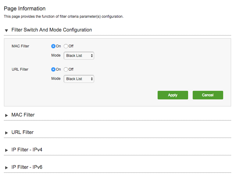

7beast Δημοσ. 31 Αυγούστου 2016 Δημοσ. 31 Αυγούστου 2016 Καλησπέρα σε όλους καταρχήν. Έχω δώσει το wifi στην γειτόνισα μου αλλά παρατήρησα οτι οι άγνωστες συνδεδεμένες συσκευές στο wifi μου είναι 4 ενώ θα έπρεπε να ήταν 1 - 2 το πολύ οπότε σίγουρα τον έδωσε και σε άλλους στην πολυκατοικία χωρίς να μου το πει η να μου ζητήσει την άδεια. Προσπαθώ τώρα να μπλοκάρω για αρχή το δικό μου κινητό απο το wifi αλλά δεν τα καταφέρνω. Βάζω σωστά την Mac Address , το όνομα βάζω της συσκεύης , το type το αφήνω Routing , και το πρωτόκολο το αφήνω any όμως αφού πατάω Apply , το κινητό μου συνεχίζει να έχει σύνδεση. Ξέρει κάποιος τι άλλο πρέπει να κάνω; Να πω οτι όπως είμαι στην αρχική της 192.168.1.1 , πατάω FireWall και μετά Filter Criteria και εκεί έχω ενεργοποιήσει το Mac Filter με Mode : Black List.

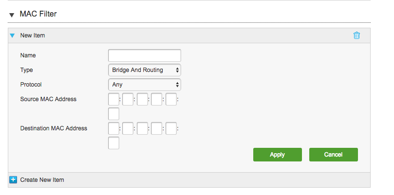

7beast Δημοσ. 31 Αυγούστου 2016 Μέλος Δημοσ. 31 Αυγούστου 2016 Reboot εκανες μετα την εφαρμογη του κανονα/κανονων? Επισης σε αλλα routers η MAC πρεπει να δηλωνεται με ανω-κατω τελεια ενδιαμεσα και σε αλλα με παυλες... AA:BB:CC:DD:EE:FF AA-BB-CC-DD-EE-FF Για δες μηπως ειναι αυτο. Αν θες, ανεβασε καμια photo απο τις ρυθμισεις του router για το MAC filtering, ισως βοηθησει. Αν τελικα δεις οτι το block δουλευει, καλυτερα να παιξεις με white list και να βαλεις μονο τις MAC που θελεις να εχουν προσβαση. Υποψιν οτι το MAC filtering ειναι αστειο να παρακαμφθει απο καποιον που εχει λιγο περισσοτερες γνωσεις απο τον μεσο χρηστη. Θα δοκιμάσω με reboot και θα ενημερώσω. Ορίστε μια εικόνα: Δοκίμασα και με reboot αλλά συνεχίζω να έχω κανονικά σύνδεση στο wifi και μπαίνω κανονικά σε όποια σελίδα θέλω.. Μήπως πρέπει να ρυθμίσω κάτι άλλο;
realizer Δημοσ. 31 Αυγούστου 2016 Δημοσ. 31 Αυγούστου 2016 Απ'οτι βλεπω, εχει βαλει μονο του τις ανω-κατω τελειες, οποτε δεν ειναι αυτο που εγραψα πριν. To "type" τι αλλες επιλογες δινει?
7beast Δημοσ. 31 Αυγούστου 2016 Μέλος Δημοσ. 31 Αυγούστου 2016 Απ'οτι βλεπω, εχει βαλει μονο του τις ανω-κατω τελειες, οποτε δεν ειναι αυτο που εγραψα πριν. To "type" τι αλλες επιλογες δινει? Rooting,Bridge και Rooting and Bridge.
realizer Δημοσ. 31 Αυγούστου 2016 Δημοσ. 31 Αυγούστου 2016 Κατι αλλαξες, τωρα δεν βλεπω την ιδια εικονα με πριν... anyway, δεν εχω ξαναδει επιλογες με τυπο "Rooting,Bridge και Rooting and Bridge", περιμενε να το δει ισως καποιος που εχει το ιδιο router ή που να εχει καμια αλλη ιδεα. Το προφανες ειναι να δοκιμασεις και τις αλλες επιλογες στο type... Edit: Δεν κοιτας και για κανα πιο νεο firmware (αν υπαρχει)?
7beast Δημοσ. 31 Αυγούστου 2016 Μέλος Δημοσ. 31 Αυγούστου 2016 Κατι αλλαξες, τωρα δεν βλεπω την ιδια εικονα με πριν... anyway, δεν εχω ξαναδει επιλογες με τυπο "Rooting,Bridge και Rooting and Bridge", περιμενε να το δει ισως καποιος που εχει το ιδιο router ή που να εχει καμια αλλη ιδεα. Το προφανες ειναι να δοκιμασεις και τις αλλες επιλογες στο type... Θα το δοκιμάσω το πρωί και θα επανέλθω. Αλλά διαλέγοντας τώρα να δω τι επιλογές θα έχω αν αλλάξει την ρύθμιση του Type μου βγάζει Source & Destination Mac Address. Αυτό ούτε που κατάλαβα τι πρέπει να γράψω.. Ας βρεθεί κάποιος μπας και κάνουμε δουλειά Κατι αλλαξες, τωρα δεν βλεπω την ιδια εικονα με πριν... anyway, δεν εχω ξαναδει επιλογες με τυπο "Rooting,Bridge και Rooting and Bridge", περιμενε να το δει ισως καποιος που εχει το ιδιο router ή που να εχει καμια αλλη ιδεα. Το προφανες ειναι να δοκιμασεις και τις αλλες επιλογες στο type... Edit: Δεν κοιτας και για κανα πιο νεο firmware (αν υπαρχει)? Υπάρχει και νεο Firmware το οποίο το βρήκα. Συνεχίζω το πρωί και επανέρχομαι. Περιμένα να κάνει αυτόματα ενημερώσεις αλλά απ'ότι φαίνεται όχι.
realizer Δημοσ. 1 Σεπτεμβρίου 2016 Δημοσ. 1 Σεπτεμβρίου 2016 Οπου βλεπεις να απαιτουνται "source και destination", δεν ειναι αυτη η σωστη επιλογη. Στο MAC filter, μονο την MAC συμπληρωνεις και ειτε την βαζεις σε black list ειτε σε white list. Κανε firmware update και τα ξαναλεμε. 1
