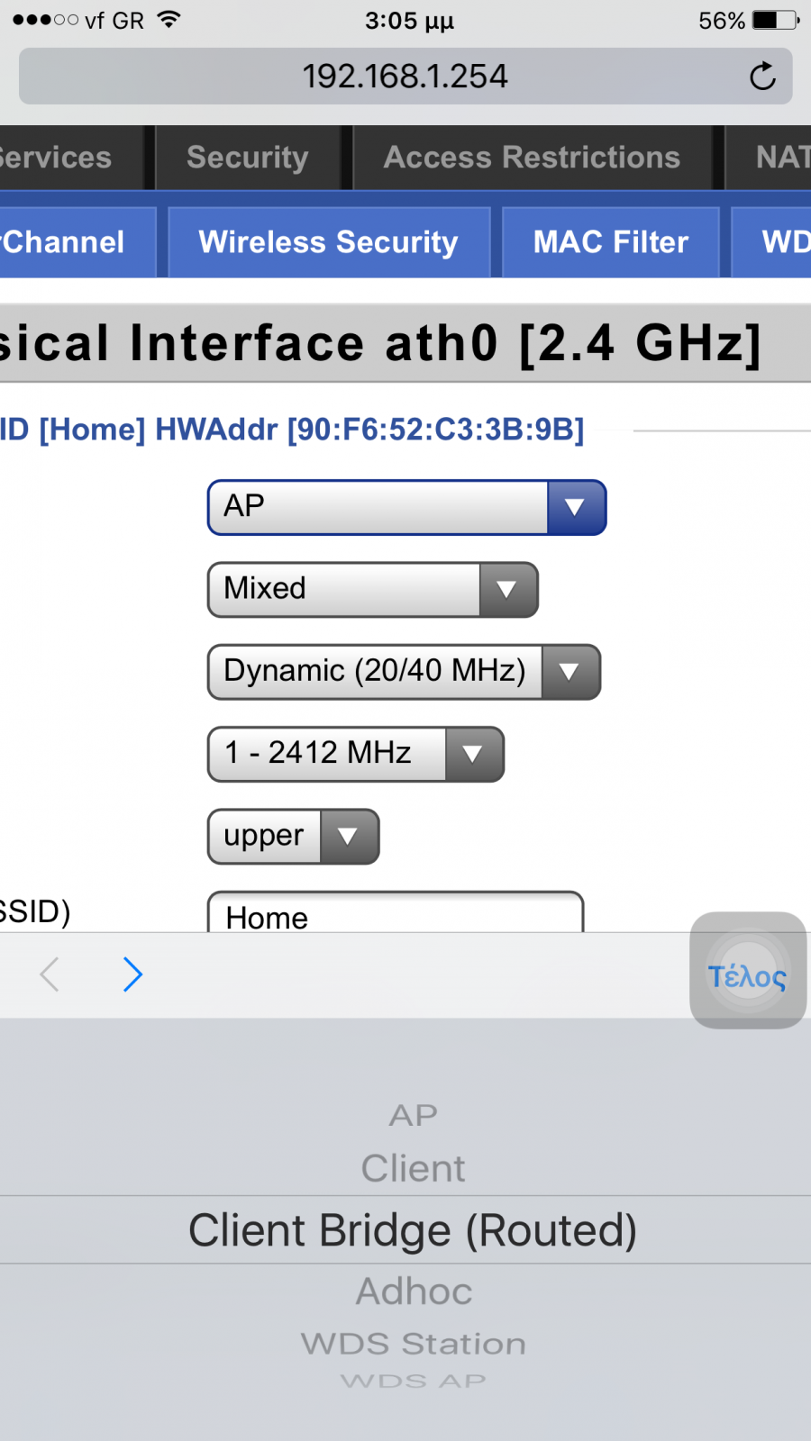

taslikos Δημοσ. 31 Αυγούστου 2016 Δημοσ. 31 Αυγούστου 2016 Καλησπέρα σε όλο το φόρουμ ανοίγω αυτο το θεμα μονο για ενημερώση των κατόχων του συγκεκριμένου AP. Αφορά μονο την version 1 του access point: Δεν ειναι λίγες οι φορες που εχω αναφέρει την δυσαρέσκεια μου για το συγκεκριμένο μηχάνημα και πολλοι συμφορουμιτες λένε πως εχουν τα ίδια προβληματα. Κολλάει βγαίνει απο το ΝΕΤ και κάνει οτι θελει με λίγα λόγια.. Πριν ένα μηνα διάβασα ένα άρθρο κάπου για τα firmwares της dd-wrt και αποφάσισα να το δοκιμάσω αλλιώς να το πετάξω.. Μετα απο ενα μηνα που το εχω με το dd-wrt εχω να πω πως πλέον δουλεύει όπως έπρεπε και δεν δημιουργεί καθόλου προβληματα. Απο οτι φαινεται δεν ειναι προβληματική η συσκευη αλλα το λογισμικό της. Το μονο αρνητικό της διαδικασίας ειναι πως μετα την εγκατάσταση του dd-wrt θα δουλεύει ως AP και όχι ως repeater αλλα εγω μονο για AP το ήθελα. http://www.dd-wrt.com/site/support/router-database (αναζητήστε το AP) Link for download:http://www.dd-wrt.com/routerdb/de/download/TP-Link/TL-WA801ND/v1.x/factory-to-ddwrt.bin/4120 Απλά κατεβάζετε απο το λινκ το λογισμικό και το περνάτε απο την διεύθυνση 192.168.1.254 σαν να κάνατε ενα update. Ελπίζω να βοήθησα εσάς που το βγάζετε και το ξαναβάζετε καθημερινά απο την πρίζα!!!

taslikos Δημοσ. 2 Σεπτεμβρίου 2016 Μέλος Δημοσ. 2 Σεπτεμβρίου 2016 (επεξεργασμένο) Εγκατέστησες την ίδια έκδοση που έβαλα και εγω για να δουλεύει σαν repeater?? αν ναι σε ποια καρτέλα πάω για να το ρυθμίσω ως repeater γιατί στο wireless μου λέει πολλές λειτουργίες εκτός απο αυτήν... Επισης το link που έβαλες ειναι για το tl-wr841nd απο οτι βλεπω υποστηρίζει και το δικό μου; edit: https://wiki.openwrt.org/toh/tp-link/tl-wa801nd μονο αυτο βρηκα και ειναι για το V3 για το v1 δεν υπαρχει? Επεξ/σία 2 Σεπτεμβρίου 2016 από taslikos
chios Δημοσ. 2 Σεπτεμβρίου 2016 Δημοσ. 2 Σεπτεμβρίου 2016 Wireless -> Basic Settings tab Wireless Mode : Repeater Bridge Εδώ το έχει το δικό μου, εγώ έχω ένα linksys αλλά φοράω το ίδιο dd-wrt. Για το openwrt έχεις δίκιο δεν υπάρχει για ν1.
taslikos Δημοσ. 2 Σεπτεμβρίου 2016 Μέλος Δημοσ. 2 Σεπτεμβρίου 2016 Μονο αυτές τις 6 επιλογές εχει εμενα..
