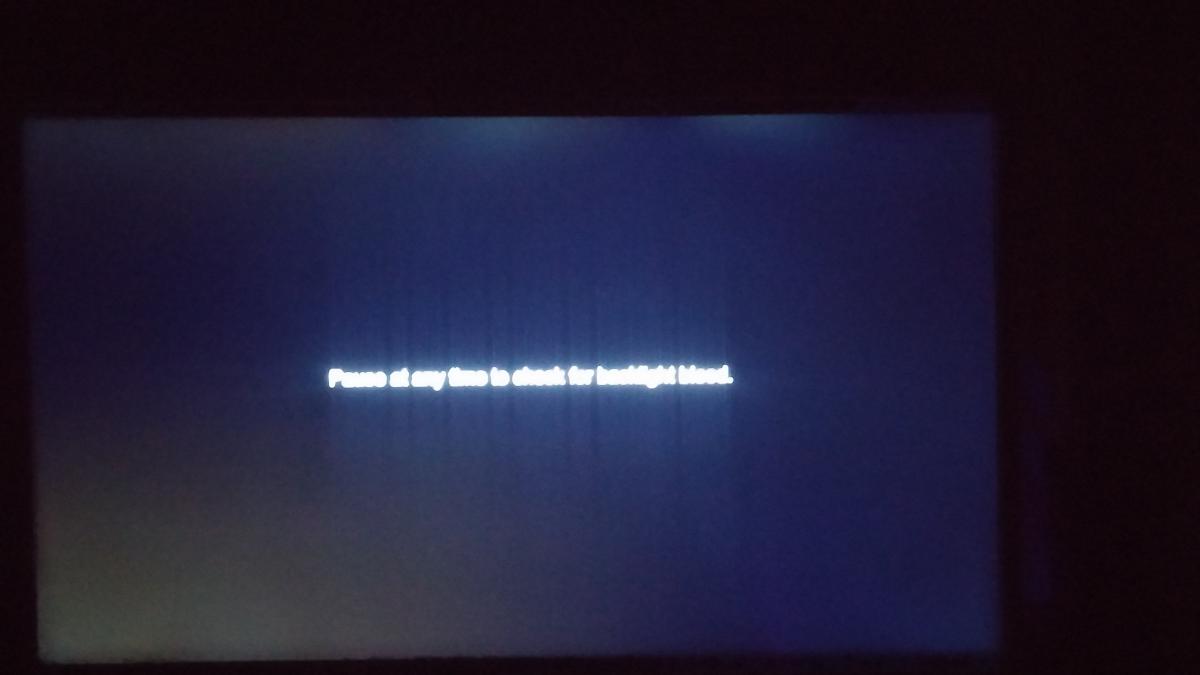

spirosR7 Δημοσ. 31 Αυγούστου 2016 Δημοσ. 31 Αυγούστου 2016 Καλησπερα εχω την 32lf5610 που παρελαβα προσφατα. Σημερα ενω εβλεπα ταινια σε μια σκοτεινη σκηνη ειδα οτι εχει backlight bleeding και προφανως ειναι ενοχλητικο. Να τη γυρισω πισω?
graphist83 Δημοσ. 31 Αυγούστου 2016 Δημοσ. 31 Αυγούστου 2016 Μονο bleeding. Ολη η εικονα ειναι μωβ... . Κλασσικο IPS......Αλλα για αυτο δεν μπορεις να κανεις τιποτα. Oi LG τέτοια μαύρα εχουν ελεω IPS. Αν το καταστημα δεχτεί να στην αλλαξει εντος 10ημερου εχει καλως. Η LG δεν προκειται καθως ειναι μεσα στα πλαισια του κανονικου για αυτους (και για αλλες εταιριες). Να ξερεις μονο και η αλλη που θα παρεις πιθανότατα να εχει bleeding. Και αυτο γιατι δεν ειναι ακριβως bleeding. Παρατήρησε την πρασινίλα που βγαζει σαν χρωμα. Αυτο λεγεται IPS glow effect. Υπαρχει στο 99.999% των IPS πανελ. Sorry κιολας αλλα δεν θελω να βγω κακος, αλλα στα έλεγε ο heavyrain εδω http://www.insomnia.gr/topic/613298-budget-32%CE%B1%CF%81%CE%B1-%CE%B3%CE%B9%CE%B1-%CF%84%CE%B1%CE%B9%CE%BD%CE%B9%CE%B5%CF%82-%CE%BA%CE%B1%CE%B9-gaming/ Τα ελεγα και εγω εδω οπου επίσης στο έδειξαν τα παιδιά http://www.insomnia.gr/topic/611033-γνωμες-για-ue48h6670sl/?p=54902749 Αν τα διάβαζες προσεχτικά (αυτη και η χρησιμότητα του φορουμ) θα παρατηρήσεις οτι ολα τα προβλήματα που έχεις εχουν αναφερθεί ολα στο 100% στα ποστ αυτα. Αλλωστε ολοι σε απέτρεπαν απο αυτην την αγορα. Το εχουμε πει στα καταστήματα ναι μεν παίρνουμε μια ιδεα αλλά οχι απαραίτητα την σωστή. Και αυτο αναφέρθηκε. Αν δεν δεχτουν αλλαγή, δοκίμασε να μειώσεις το back light και την φωτεινότητα. Αν σκοτεινιάσει πολυ ανέβασε το gamma απο τις προηγ ρυθμίσεις. Θα πας εννοειται στην επιλογή expert να κανεις εκ νεου ρυθμίσεις. Με λιγο σκαλισμα θα μειωθει. Τελειως ουτε καν.

spirosR7 Δημοσ. 31 Αυγούστου 2016 Μέλος Δημοσ. 31 Αυγούστου 2016 Τεσπα τη πηγα στο service μου ειπαν θα βαλω καινουργιο πανελ δε ξερω αν μπορω να τους εμπιστευτω και στη καλυτερη γιατι να μη μου δωσουν μια καινουργια σφραγισμενη εφοσον το καλυπτει η εγγυηση;
