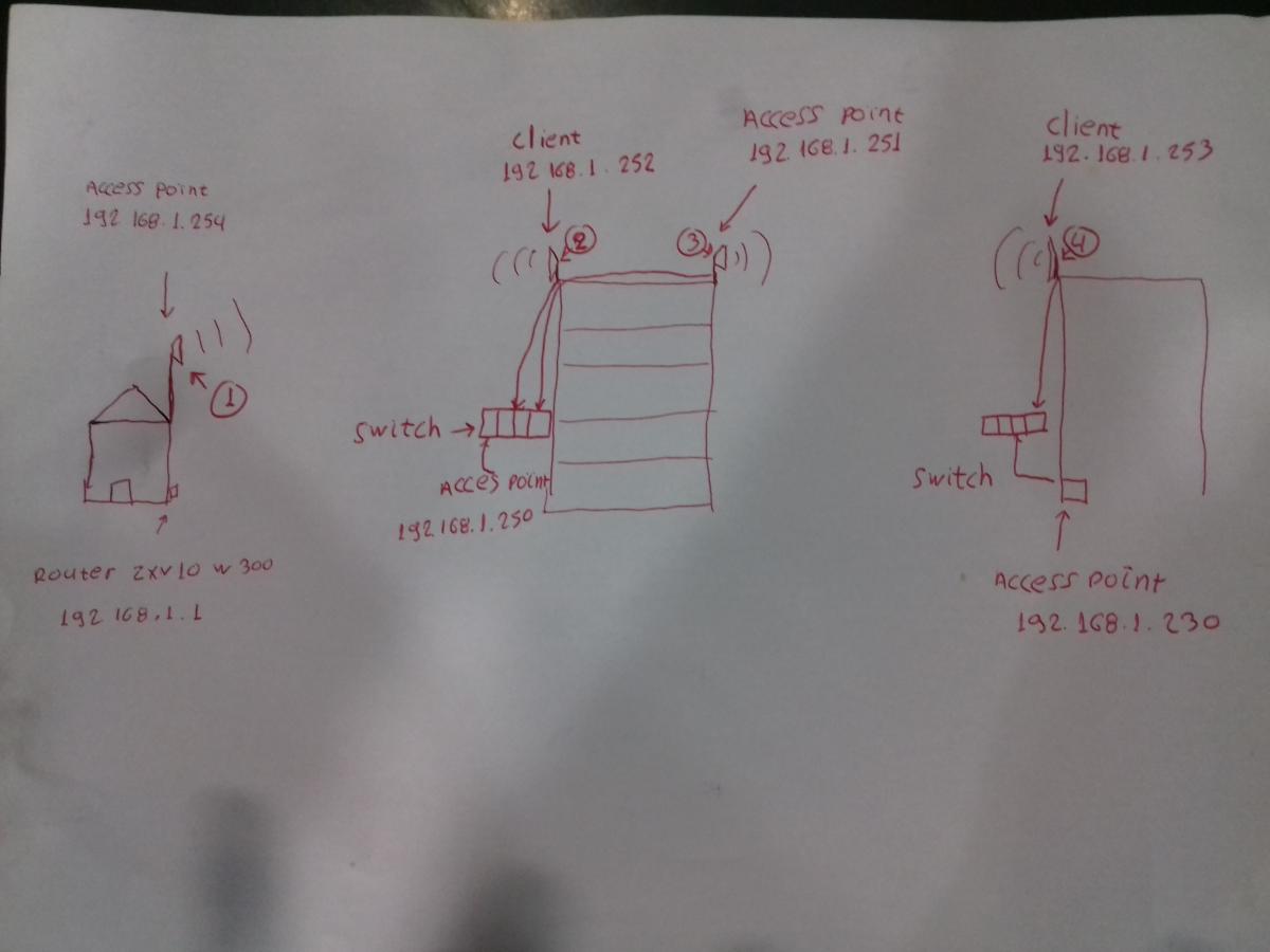

xovoli Δημοσ. 12 Σεπτεμβρίου 2016 Μέλος Δημοσ. 12 Σεπτεμβρίου 2016 Δεν ξέρω αν σε βοηθήσει το σχεδιάγραμμα μου αν όχι πες μου και ελπίζω να είναι αυτό που ζητάς γιατί ότι κάνω το κάνω με τη βοήθεια την δικια σας για τη η γνώση μου πάνω στο αντικείμενο είναι πολύ μικρή. Λιπών πάνω στο switch είναι συνδεδεμένη η κεραία 2 που φέρνει το internet η κεραία 3 και ένα access point για να κάνη το internet ασύρματο και εκεί είναι και το πρόβλημα μου ενώ η κεραία 2 φέρνει το internet κανονικά την κουμπώνω πάνω στο switch και μετά αν πάνω στο switch σε άλλη θύρα συνδέσω το laptop με καλώδιο δεν μου δίνει το internet μπορεί κάποιες φορές να συνδεθεί αλλά με πάρα πολύ μικρή ταχύτητα δηλ 0.50 mbps αυτά.
jkoukos Δημοσ. 13 Σεπτεμβρίου 2016 Δημοσ. 13 Σεπτεμβρίου 2016 ΟΚ κατανοητό το σχέδιο. Οι διευθύνσεις που δείχνεις είναι σταθερές ή παίρνονται αυτόματα από τον DHCP του ΖΤΕ; Υπάρχει πρόσβαση στο μενού όλων των ΑΡ; Ποιες ρυθμίσεις έχεις κάνει σε καθένα από αυτά; Αναφέρομαι κυρίως στα 4 κύρια ΑΡ των 2 ασύρματων ζεύξεων. Αναφέρεις ότι έχεις θέμα στον υπολογιστή και στο ΑΡ που είναι πίσω από το ΑΡ2. Οι άλλες συσκευές που συνδέονται πίσω από το ΑΡ4, έχουν προβλήματα ή δουλεύουν σωστά;

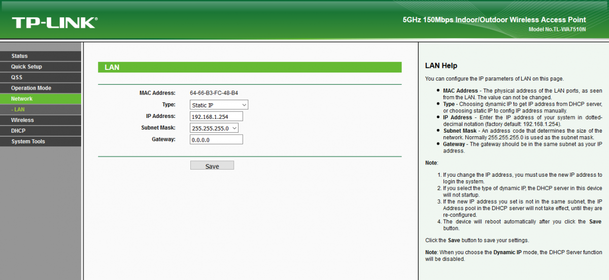

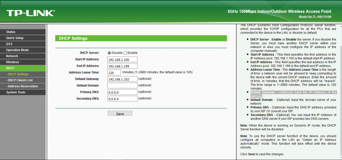

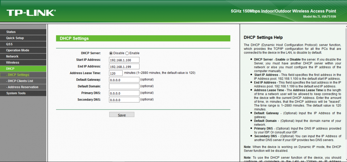

xovoli Δημοσ. 13 Σεπτεμβρίου 2016 Μέλος Δημοσ. 13 Σεπτεμβρίου 2016 Λοιπόν για της ρυθμίσεις σου έχω της εικόνες Τώρα τη παρατήρησα εάν τα αφαιρέσω τα switch δηλ από το καλώδιο της κεραιας 2 που έρχεται το internet το συνδέσω στην κεραία 3 στο τελικό access point δουλεύει κανονικά Επίσης πρόσεξα πως τα χρώματα της κεραίας 1 έχουν διαφορετική σειρά από τα υπόλοιπα καλώδια αυτά και αυτοματα να το εχω εδω ειναι το ιδιο

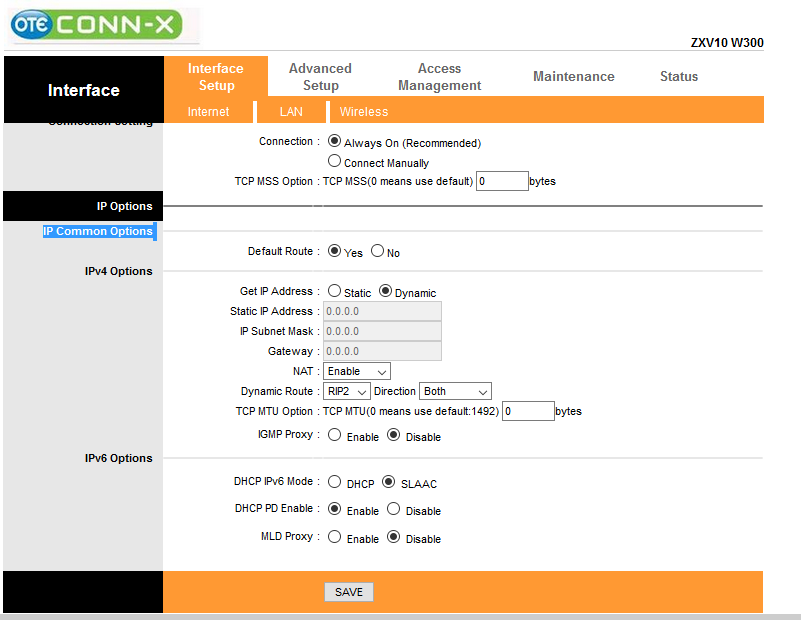

xovoli Δημοσ. 14 Σεπτεμβρίου 2016 Μέλος Δημοσ. 14 Σεπτεμβρίου 2016 (επεξεργασμένο) Αυτό εννοείς εδώ υπάρχει και η επιλογή dynamic IP Και όταν λες υπάρχει πρόσβαση στο μενού όλων των ΑΡ ενοεις εάν μπορώ να μπω στο μενού από της κεραίες εάν εννοείς αυτό με μια μικρή καθυστέρηση ναι Και 1 ερώτηση ακόμα γνωρίζεις για τα tv box ενδιαφέρομαι για το OEM MX3 για τη έχει και το kodi και θέλω να μάθω τη κανάλια έχει γιατί έχει το kodi από τη μάνα του ποιο πολύ ενδιαφέρομαι για ντοκιμαντέρ όπως το nat geo wild εάν το έχει με υπότιτλους η χρειάζεται να τα περάσω εγώ τα κανάλια και εάν είναι εύχρηστο και για τον φίλο outrageous ναι έτσι το δοκίμασα Επεξ/σία 14 Σεπτεμβρίου 2016 από xovoli
