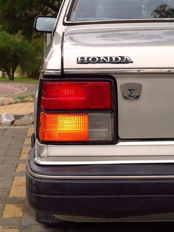

Fubar.gr Δημοσ. 7 Μαΐου 2017 Δημοσ. 7 Μαΐου 2017 Ευχαριστω! Ετσι οπως ειπες, βρηκα! Και φυσικα, ας ειναι καλα το ebay, μιση τιμη απο οτι ελεγαν στην αντιπροσωπεια.... Αληθεια, δεν ηξερα οτι ειναι αυτοκολητο, νομιζα οτι ειναι καπως 'καρφωμενο' εσωτερικα....αντεχουν 'αυτοκολητα' τετοιου τυπου επι δεκαετιες; Τι ειναι προτιμοτερο να γινει, ρωτω επειδη δεν ξερω: αφου παραγγειλω και ερθει το badge, να ξεκολησω και τα υπολοιπα γραμματα (vectr_) και να κολησω το καινουριο; Πως τα ξεκολας; Θελει κατι ιδιαιτερο η 'διαδικασία', ή απλα βγαζεις (πως?) το παλιο, και βαζεις το καινουριο; Όλα τα σηματάκια είναι κολλημένα με ταινία διπλής όψης Μόνο ο Σαρακάκης έβαζε τα άθλια σήματα του με τρύπες και πριτσίνια μέχρι σχετικά πρόσφατα στα Honda και Mitsubishi. Το δεξια σηματάκι γράφει "Χόντα όλο προσόντα" Πώς έβγαλα τα γράμματα απο το δικό μου αυτοκίνητο με μηδέν σημάδια: Πρώτα το θέρμανα για λίγο με ένα πιστολάκι μαλιών. Όχι πιστόλι θερμού αέρα, αυτό βγάζει πολύ καυτό αέρα και μπορεί να κάνει ζημιά. Στη συνέχεια πήρα ένα ίσιο μεγάλο κατσαβίδι και κάλυψα τη μύτη του με μονωτική ταινία για να μή γδάρει το χρώμα. Το έβαλα κάτω απο κάθε γράμμα και με λίγο μπρός πίσω ξεκόλλησε. Τέλος με λίγο οινόπνευμα καθαρίζεις τα υπολείματα της κόλλας απο το αμάξωμα και είσαι έτοιμος!

Joshua21 Δημοσ. 7 Μαΐου 2017 Δημοσ. 7 Μαΐου 2017 Μόνο ο Σαρακάκης έβαζε τα άθλια σήματα του με τρύπες και πριτσίνια μέχρι σχετικά πρόσφατα στα Honda και Mitsubishi. Πριτσίνια ναι, μόνο ο Σαρακάκης έβαζε, αλλά τρύπες στη λαμαρίνα για να "καρφώνεται" το σήμα έχουν πολλά εργοστασιακά αυτοκίνητα: thanks fubar. Ελπιζω να ειναι ευκολη η αφαιρεση, και στην δικη μου περιπτωση. Θα το δοκιμασω οπως ειπες εσυ. Και έτσι μπορείς:
