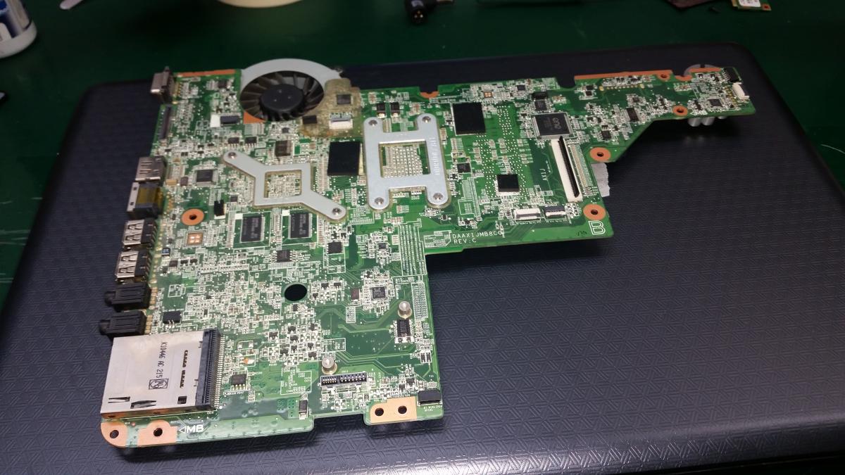

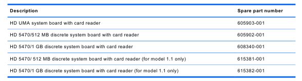

bandit650 Δημοσ. 5 Σεπτεμβρίου 2016 Μέλος Δημοσ. 5 Σεπτεμβρίου 2016 αυτες ειναι οι φωτο της μητρικης που φοραει το λαπτοπ μου. ταιριαζει αυτη η μητρικη που βρηκα; http://www.aliexpress.com/item/Available-605903-001-Fit-For-HP-G62-Notebook-Mainboard-Motherboard-100-Working-Fasting-Shipping/1891114735.html?spm=2114.13010208.99999999.261.FNvHxz εκτος οτι η καινουργια θα εχει αλλο ανεμιστηρα και ενσωματωμενη καρτα τι αλλο πρεπει να δω αν ταιριαζει;
ss13 Δημοσ. 5 Σεπτεμβρίου 2016 Δημοσ. 5 Σεπτεμβρίου 2016 Ποιον από αυτούς τους κωδικούς έχει η μητρική σου ;

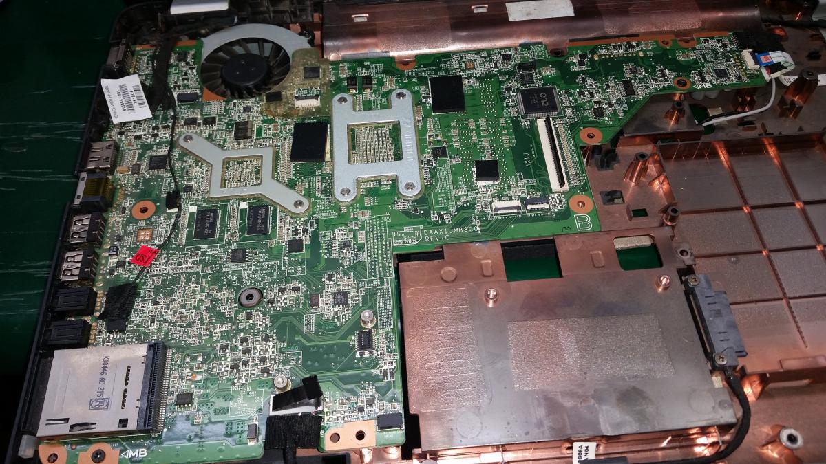

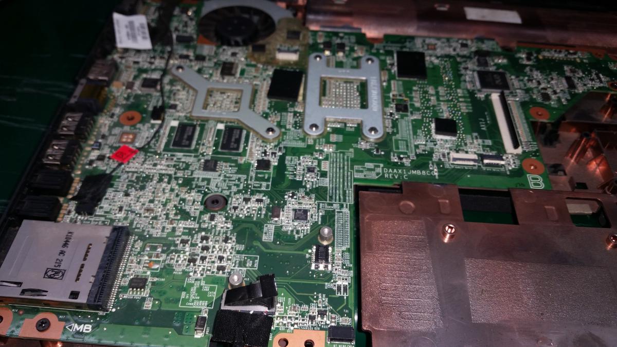

bandit650 Δημοσ. 5 Σεπτεμβρίου 2016 Μέλος Δημοσ. 5 Σεπτεμβρίου 2016 επειδη δε ξερω που να κοιταξω στις φωτογραφιες και η motherboard ειναι μεσα στο μηχανημα και δε ειναι προσβασιμη, παραθετω και τις αλλες 3 φωτο που εχω. αν μπορεις μαρκαρισε μου το μερος που να κοιταξω να κανω ζουμ και να διαβασω τι γραφει. σε καποιο ταμπελακι λεει να αντικατασταθει με hp spare 615584-001 αυτο εννοεις; εδω τα στοιχεια του λαπτοπ http://h20564.www2.hp.com/hpsc/doc/public/display?docId=emr_na-c02643006-1
ss13 Δημοσ. 6 Σεπτεμβρίου 2016 Δημοσ. 6 Σεπτεμβρίου 2016 Στο ταμπελάκι λέει ένα από τα δυο αυτά XF459EA ή XF459EAR , ποιο είναι ;
coolerman Δημοσ. 6 Σεπτεμβρίου 2016 Δημοσ. 6 Σεπτεμβρίου 2016 Αυτός είναι ο κωδικός για την ίδια μητρική daax1jmb8c0 rev c
ss13 Δημοσ. 6 Σεπτεμβρίου 2016 Δημοσ. 6 Σεπτεμβρίου 2016 Αυτός είναι ο κωδικός για την ίδια μητρική daax1jmb8c0 rev c Αν επιτρέπεται , πως τον βρήκες ;
bandit650 Δημοσ. 6 Σεπτεμβρίου 2016 Μέλος Δημοσ. 6 Σεπτεμβρίου 2016 Αυτός είναι ο κωδικός για την ίδια μητρική daax1jmb8c0 rev c αυτο ακριβως γραφει. το θεμα ειναι οτι δε ψαχνω τη ιδια μητρικη. αναφερθηκε πριν να παρω μια μητρικη οχι με ετρα καρτα γραφικων οπως αυτη που εχω τωρα αλλα μια με ενσωματωμενη. το λινκ που εδωσα ηταν απο το κωδικο της μητρικης που μου προτειναν. απλα θελω να βεβαιωθω οτι ταιριαζει και στη υποδοχη του ρευματος.
coolerman Δημοσ. 6 Σεπτεμβρίου 2016 Δημοσ. 6 Σεπτεμβρίου 2016 αυτο ακριβως γραφει. το θεμα ειναι οτι δε ψαχνω τη ιδια μητρικη. αναφερθηκε πριν να παρω μια μητρικη οχι με ετρα καρτα γραφικων οπως αυτη που εχω τωρα αλλα μια με ενσωματωμενη. το λινκ που εδωσα ηταν απο το κωδικο της μητρικης που μου προτειναν. απλα θελω να βεβαιωθω οτι ταιριαζει και στη υποδοχη του ρευματος. Έχει διαφορές με αυτήν στο post #19,δεν είναι η ίδια απ' τι βλέπω! στην ίδια πρέπει να πάς( daax1jmb8c0)το σύστημα ψύξης που έχει το δικό σου κλπ,δεν σε "αφήνει" για άλλες μητρικές!

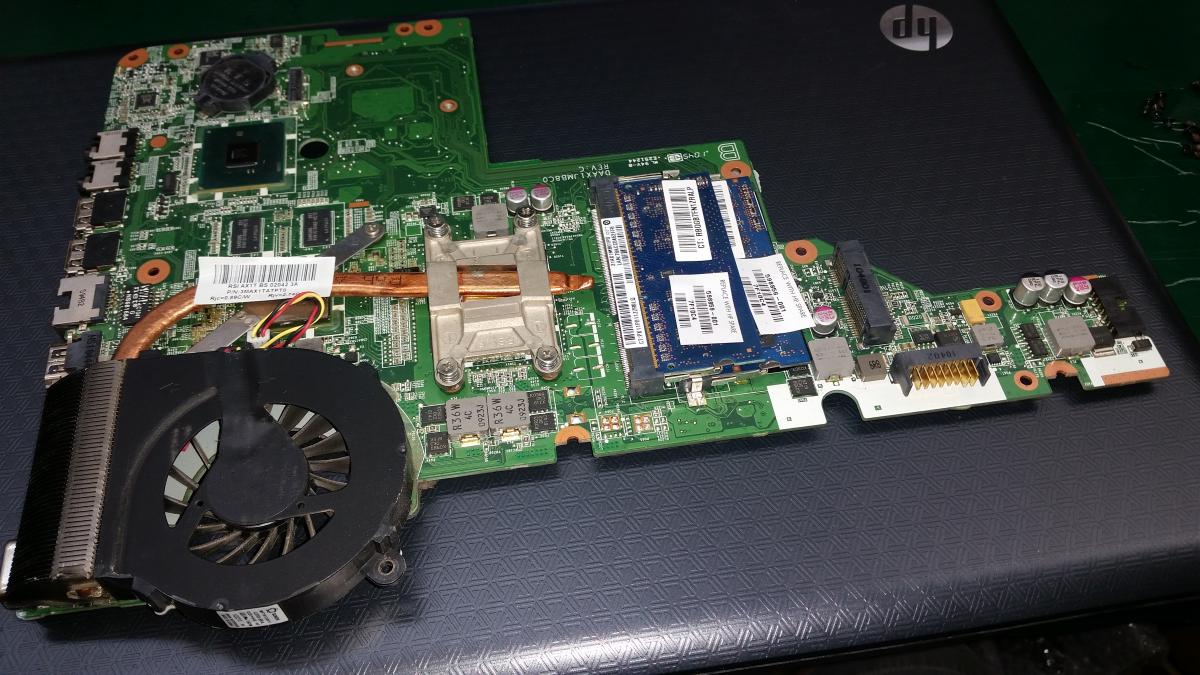

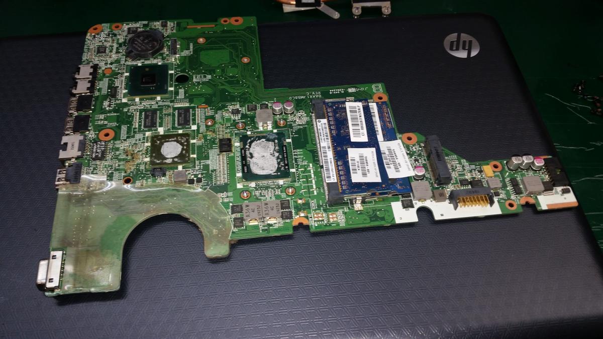

bandit650 Δημοσ. 6 Σεπτεμβρίου 2016 Μέλος Δημοσ. 6 Σεπτεμβρίου 2016 Έχει διαφορές με αυτήν στο post #19,δεν είναι η ίδια απ' τι βλέπω! στην ίδια πρέπει να πάς( daax1jmb8c0)το σύστημα ψύξης που έχει το δικό σου κλπ,δεν σε "αφήνει" για άλλες μητρικές! ναι το ξερω. εχω βρει και τη μητρικη και το συστημα ψηξης που θελει η καινουργια μητρικη. ο φιλος που τα προτεινε ειπε να προσεξω το βυσμα ac γιατι η συγκεκριμενη σειρα εβγαινε με δυο διαφορετικες υποδοχες. αυτο ειναι που θελω να δω αν ταιριαζει
Sheogorath Δημοσ. 6 Σεπτεμβρίου 2016 Δημοσ. 6 Σεπτεμβρίου 2016 Και το σύστημα ψύξης ίδιο είναι, απλά θα καλύψει το cooperpad της κάρτας γραφικών με μονωτική ταινία.
