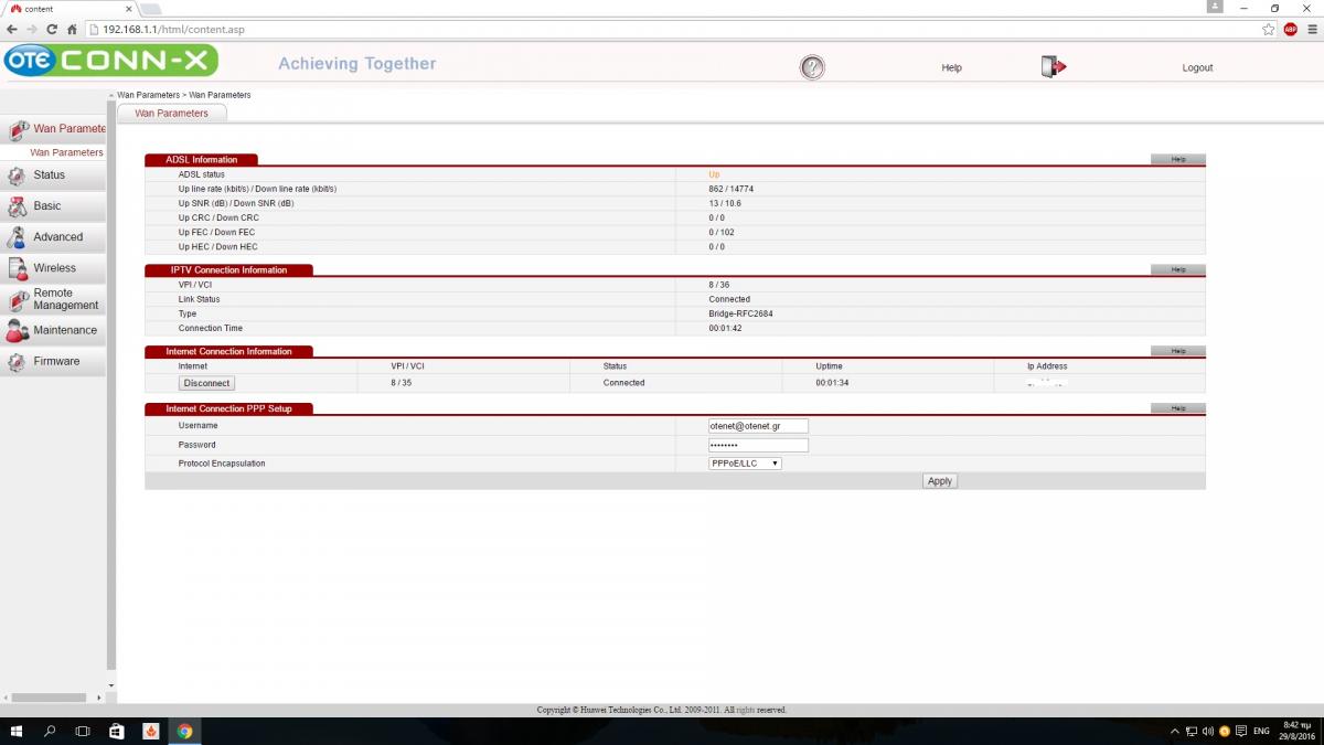

taslikos Δημοσ. 29 Αυγούστου 2016 Μέλος Δημοσ. 29 Αυγούστου 2016 αυτα ειναι τα στατιστικα. επισης μολις καταλαβα πως ενα δειχνει μετα απο πολλες αποσυνδεσεις οτι πλεον μπαινει στο ιντερνετ φορτωνουν μερικες σελιδες επιλεκτικα πχ ολες εκτος απο το γοογλε..τα ιδια και απο κινητο δηλαδη δεν ειναι θεμα υπολογιστη.
panos- Δημοσ. 29 Αυγούστου 2016 Δημοσ. 29 Αυγούστου 2016 Πω τι στοιχεία δείχνει, μόνο ταχύτητα και Errors. Δεν μπορουμε να καταλάβουμε αν έχεις κάποιο πρόβλημα...

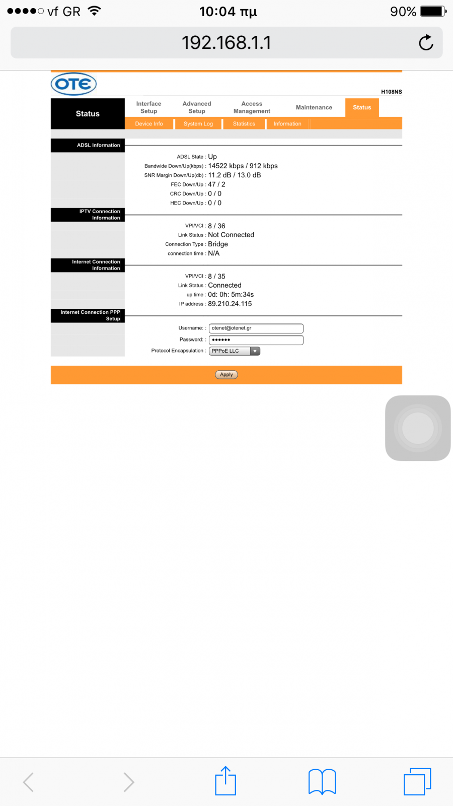

taslikos Δημοσ. 29 Αυγούστου 2016 Μέλος Δημοσ. 29 Αυγούστου 2016 Να ανεβάσω κατι άλλο δεν κατάλαβα.. Άλλαξα ένα ρουτερ τωρα zte και συνεχίζουν τα ίδια.
panos- Δημοσ. 29 Αυγούστου 2016 Δημοσ. 29 Αυγούστου 2016 Να ανεβάσω κατι άλλο δεν κατάλαβα.. Άλλαξα ένα ρουτερ τωρα zte και συνεχίζουν τα ίδια. Στείλε πάλι τα στατιστικά από το ΖΤΕ. Όχι δεν φταις εσύ το Huawei φταίει που δίνει λίγες πληροφορίες.

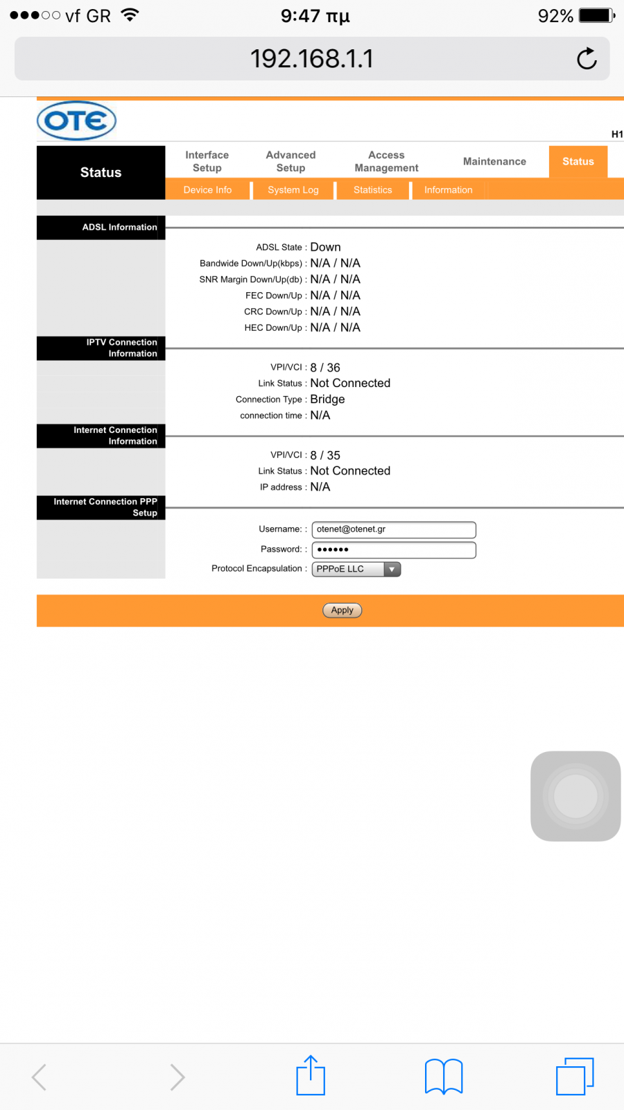

taslikos Δημοσ. 29 Αυγούστου 2016 Μέλος Δημοσ. 29 Αυγούστου 2016 Πλέον δείχνει αυτά και δεν μπαίνει καν ιντερνετ. Μολις μίλησα με την Vodafone και μου είπαν πως επειδή το εχω συνδεδεμένο σε πολύμπριζο ήταν εκεί το εποβλημα τωρα το έβαλα σε μπροστά μόνο του και ειναι κομπλε ανεβάζω στατιστικά παλι. Αυτά τα στατιστικά πως το βλέπετε θα πεσει παλι;
panos- Δημοσ. 29 Αυγούστου 2016 Δημοσ. 29 Αυγούστου 2016 Πάλι τις ίδιες πληροφορίες δίνει και αυτό. Ο ΟΤΕ Για κάποιο λόγο δεν δείχνει ποτε το Attuenation της γραμμής. Λογικά δεν θα πέσει πάλι.
