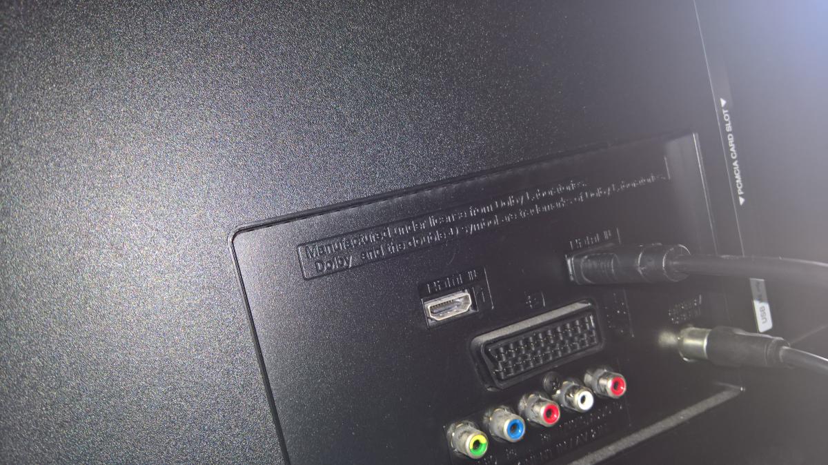

mitsarasdiamantidis Δημοσ. 27 Αυγούστου 2016 Μέλος Δημοσ. 27 Αυγούστου 2016 Yamaha rx-v381 kai lg f5400 Έβαλα και τη φωτο με τις εξόδους της tv
tyf Δημοσ. 27 Αυγούστου 2016 Δημοσ. 27 Αυγούστου 2016 απο οτι βλεπω δεν εχει εξοδο η tv σου. ολα αυτα ειναι inputs. αν ο ενισχυτης εχει εισοδο σε rca μπορεις να παρεις ηχο απο την εξοδο για τα ακουστικα της τηλεορασης. οποτε θα βαλεις ενα καλωδιο απο minijack σε rca. https://encrypted-tbn0.gstatic.com/images?q=tbn:ANd9GcRDdY598xXjcmZxFZyOkHor9rDjK8BTJsUQL-r7Xotbd-GQ4Iao

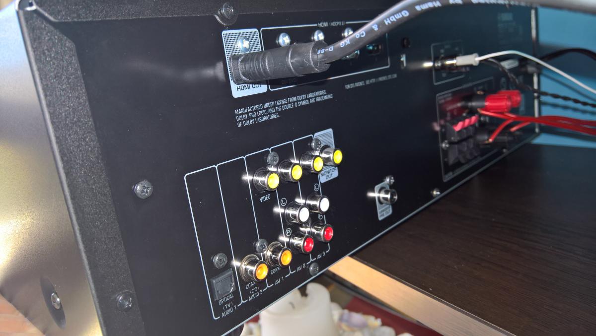

mitsarasdiamantidis Δημοσ. 27 Αυγούστου 2016 Μέλος Δημοσ. 27 Αυγούστου 2016 Που θα δω αν ο ενισχυτής έχει την είσοδο που λες;;ευχαριστώ Άσε που δε βλέπω θυρα για ακουστικά Θύρες ενισχυτη .
graphist83 Δημοσ. 28 Αυγούστου 2016 Δημοσ. 28 Αυγούστου 2016 (επεξεργασμένο) Η τηλεοραση αυτη δυστυχώς δεν παρεχει καμια εξοδο ηχου. Τα RCA που βλέπετε ειναι εισοδοι. Ο μονος τροπος ειναι απο το scart το οποιο σαφως θα χρησιμοποιηθει μονον για αυτο. Θα χρειαστείς εναν adaptor scart to rca το οποιο θα πρεπει να εχει ΟΠΩΣΔΗΠΟΤΕ διακόπτη in - out (θα τον βαλεις στο out) και ενα ζευγος RCA.. εναλαχτικα μπορεις να παρεις και τέτοιο καλώδιο απλα ειναι πιο ογκώδες και αχαρο. σαφως με out. Θα συνδεσεις την αλλη ακρη στο AV2 η 3 στον ενισχυτη. Απλα να ξερεις ο ηχος που θα βγαινει απο εκει θα ειναι μονον απο την TV. USB, DVD κτλ δεν θα περναει. Επεξ/σία 29 Αυγούστου 2016 από graphist83

graphist83 Δημοσ. 30 Αυγούστου 2016 Δημοσ. 30 Αυγούστου 2016 ΑΡΑ ΘΑ ΧΡΕΙΑΣΤΩ ΚΑΙ ΕΝΑ HDMI SPLITTER?? ευχαριστω πολυ για τις απαντησεις!! Οχι, γιατι να χρειαστεις HDMI spliter?? Αφου ο ενοσχυτης σου εχει 4 εισοδους HDMI. Στο εξηγω λιγο καλυτερα, Οτι συσκευες HDMI εχεις τις συνδεεις στις HDMI εισοδους του ενισχυτη, Και απο το HDMI out του ενισχυτή στην εισοδο HDMI της TV που αναφερει SIMPLINK™ (ARC). Θα πρεπει σαφως να επιλεγεις απο τον ενισχυτή απο ποιο HDMI θες να παιζεις απο το source του για να σου ανοιξει το αντίστοιχο σήμα. Ετσι βολευεις 4 συσκευες με τον ενισχυτη και μια 5η μονη της στην δευτερη εισοδο της TV. Μα πως γίνεται με ένα παλιό DVD να περνάει κανονικά ο ήχος στην τηλεόραση και με ένα πιο καινούργιο και με ακριβώς την ίδια σύνδεση να μην περνάει;;; επίσης όταν συνέδεσα ενισχυτξ με dvd με οπτική να μην κάνει τίποτα;;; Εαν τα εχεις συνδέσει με τον τροπο που αναφερω αποκλείεται να μην παιζει. Σιγουρα επιλεγείς το σωστο HDMI (η ονομασία συσκευης) απο το source του ενισχυτη? Πρεπει επησης να ειναι ανοιχτο στο μενου του YAMAHA το HDMI ARC (audio return control) και HDMI CEC. To ιδιο ισχυει και για την οπτικη ινα. Εκτος εαν εχουν πειραχτεί τα μενου του yamaha και χρειαζεται να γινει assignment στις εισόδους.
mitsarasdiamantidis Δημοσ. 30 Αυγούστου 2016 Μέλος Δημοσ. 30 Αυγούστου 2016 Τώρα που μιλάμε η τηλεόραση είναι συνδεδεμένη με τον ενισχυτή με HDMI . To dvd με την τηλεπραση με scart και το dvd με τον ενισχυτή με καλώδια rca . Αν βγάλω αυτό το dvd και βάλω ένα άλλο με τα ίδια καλώδια δεν παίζει. Όταν βάζω την οπτική δεν κάνει τίποτα σαν μην την διαβάζει. Δηλαδή δε ρη βλέπω ούτε στις πηγες από το μενού της τηλεόρασης . Τι εννοείς assignment; σε ευχαριστώ

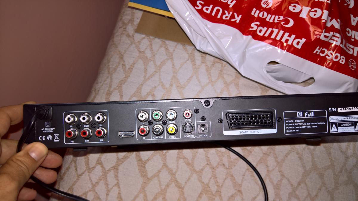

mitsarasdiamantidis Δημοσ. 30 Αυγούστου 2016 Μέλος Δημοσ. 30 Αυγούστου 2016 Πιο πάνω είχα ανεβάσει φωτο με τηλεόραση ενισχυτή. Τώρα ανέβασα μια του dvd . ,αν μπορεί κάποιος να μου πει τι ακριβώς βάζω που... Ευχαριστώ πολύ
