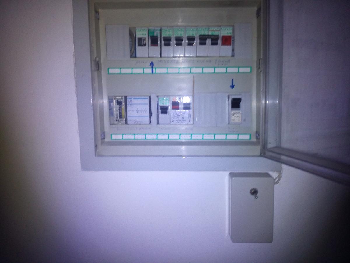

paylidis Δημοσ. 4 Σεπτεμβρίου 2016 Μέλος Δημοσ. 4 Σεπτεμβρίου 2016 Έγινε η κατάλληλη μετατροπή με ρελε ισχύος. Το αποτέλεσμα άψογο. Έβαλα και ενα αυτόματακι που τροφοδοτεί μονο το sp mini. Η τοποθέτηση έγινε ετσι ώστε να εχω και χειροκίνητη πρόσβαση στο διακόπτη του sp mini σε περίπτωσης προβλήματος του Ίντερνετ κλπ... Κοςτος 10€ το sp mini 15€ Το ρελε ισχύος της hager 5€ Ενα αυτόματο 16Α και δυο φις 25€ εργασία ηλεκτρολόγου και καποια καλώδια (προϋποθέτε και μετακίνηση κάποιων υπαρχόντων ηλεκτρικών στην εγκατάσταση μπυ για να κερδίσουμε χωρο στον πίνακα) Μπορούσε να γινει και κάπως πιο φθηνά (-10€) ωστοσο προτίμησα το αισθητικό και λειτουργικό αποτέλεσμα να ειναι οπως το ήθελα εγω. 1
