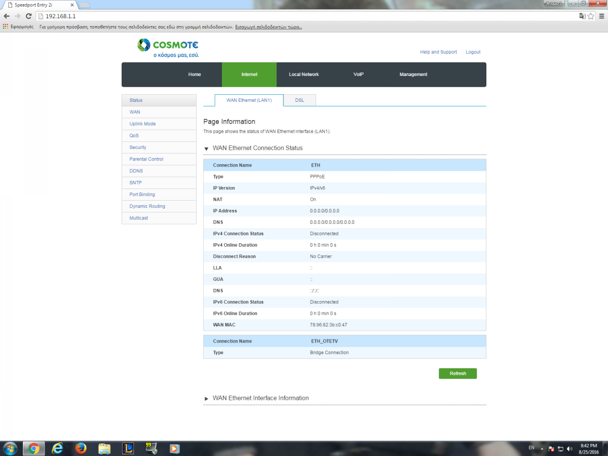

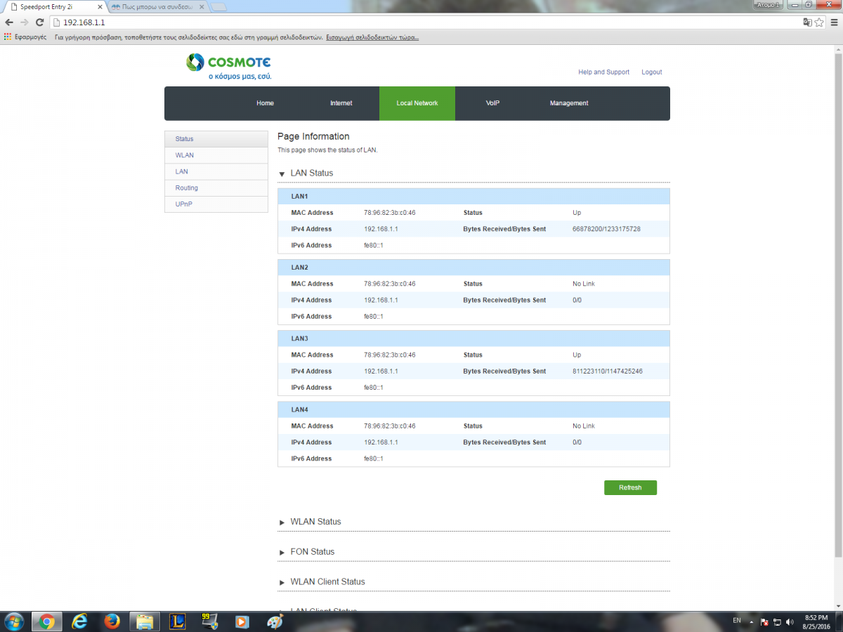

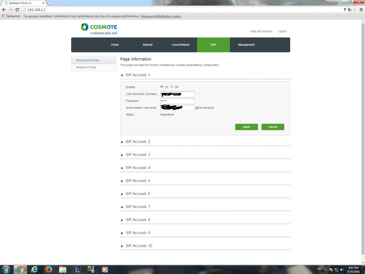

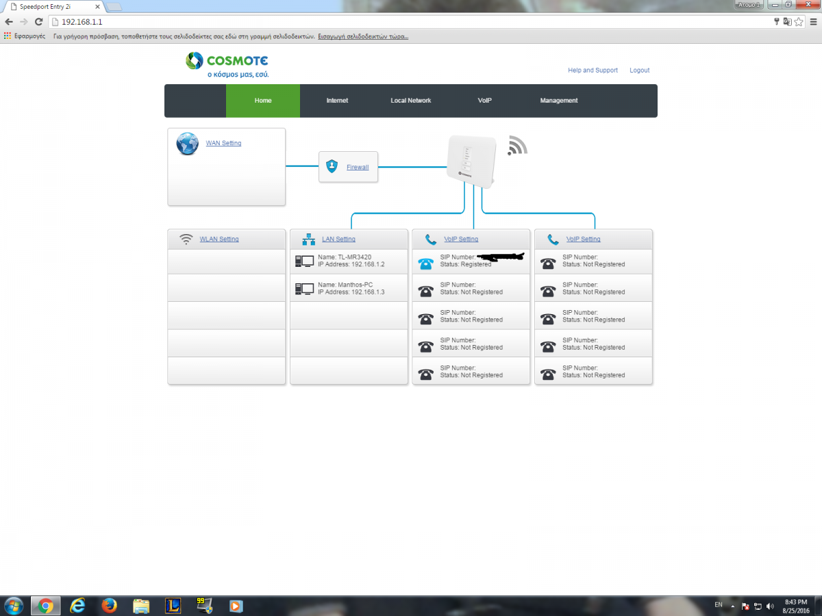

GeorgeSony Δημοσ. 25 Αυγούστου 2016 Δημοσ. 25 Αυγούστου 2016 Καλησπερα πως μπορω να συνδεσω 2 speedport θελω να το κανω για να δω εαν στο δευτερο δουλευει το σταθερο οστε να παρω ενα εργοστασιακο να το βαλω στο αρχικο δλδ θελω απο το καλωδιο που θα ερχεται απο τον τοιχο να βαλω ενα του εμποριου και μετα εαν γινετε το speedport να περνει δικτυο απο του εμποριου και να δω αν δυλευει το σταθερο τηλεφωνο αλλιως αδικα μου χρεωσαν το δευτερο speedport εχω ανεβασει φωτογραφιες για να δειτε το μενου του router και να μου πειτε τι πρεπει να κανω επισης μπορω να σας ανεβασω κιαλες εαν σας βωηθησουν ευχαριστω

poulinos Δημοσ. 26 Αυγούστου 2016 Δημοσ. 26 Αυγούστου 2016 δυο τροποι(παραπανω ξερει ο jkoukos) ενα με Pppoe passthrough αλλα πρωτο θα ειναι το speedport και απο πισω ενα router. β.μπροστα το adsl router που θες και το speedport να συνδεθει απο μια Lan που θα γινει wan με το adsl router. 1
jkoukos Δημοσ. 26 Αυγούστου 2016 Δημοσ. 26 Αυγούστου 2016 Μπορείς να βάλεις οποιοδήποτε modem/router στην γραμμή και πίσω από αυτό το Speedport ώστε να δουλεύει μόνο η τηλεφωνία. Υπάρχει και η περίπτωση το Speedport να κάνει και αυτό ταυτόχρονη κλήση ΡΡΡοΕ, δημιουργώντας δικιά του ανεξάρτητη σύνδεση (άρα δεν χρειάζεται κάποιο port forwarding), μόνο που απαραίτητα το πρώτο modem/router πρέπει να έχει δυνατότητα PPPoE Passthrough. Αν όμως το πρώτο modem/router είναι και αυτό Speedport, τότε αυτόματα θα παίρνει τις ρυθμίσεις της τηλεφωνίας από τον IMS server της Cosmote και δεν θα δουλεύει στο δεύτερο. Εκτός αν το βάλεις σε Bridge mode, να δουλεύει δηλαδή μόνο ως modem. Τελευταία λύση είναι να μπει πρώτο στην γραμμή το Speedport και πίσω από αυτό οποιοδήποτε απλό router ή κάποιο modem/router που μπορεί να έχει WAN θύρα. 1
