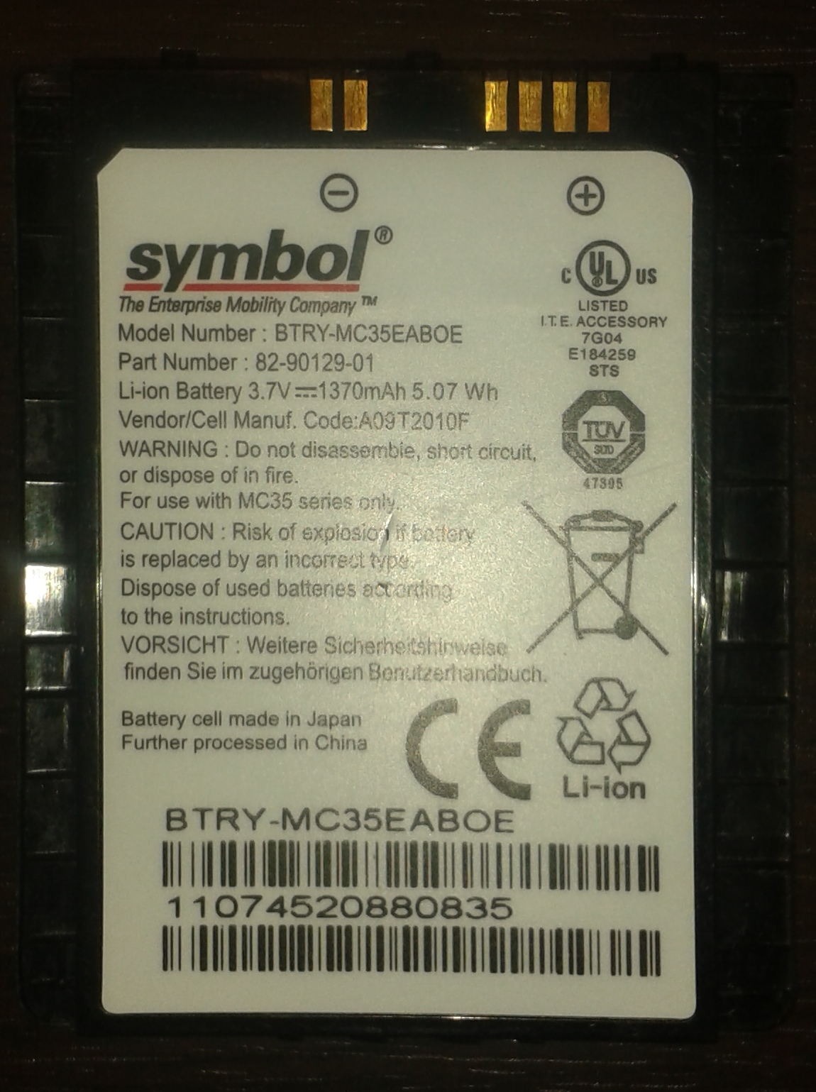

gto234 Δημοσ. 24 Αυγούστου 2016 Μέλος Δημοσ. 24 Αυγούστου 2016 Ευχαριστώ για τις απαντήσεις. Πήγα σε ένα μαγαζί και την μέτρησε και έβγαζε 0 volt. Εντωμεταξύ προσπάθησα κάποια "κόλπα" που είδα στο youtube χωρίς ομως επιτυχία. Στην εικόνα που επισυνάπτω μπορεί να μου πεί κάποιος ποιό pin είναι το (-) και ποιο το (+)? Τα σύμβολα είναι στη μέση μεταξύ 2 πιν και δεν ξέρω σε ποιό αντιστοιχούν. Αυτό με τον φορτιστή ni-cd είναι μάλλον δύσκολο...δεν έχω. Ισως αν βρώ καποιο μαγαζί να το κάνει αλλά δεν γνωρίζω κάποιο στην περιοχή μου (Ηράκλειο Κρήτης)..
poulinos Δημοσ. 24 Αυγούστου 2016 Δημοσ. 24 Αυγούστου 2016 Ευχαριστώ για τις απαντήσεις. Πήγα σε ένα μαγαζί και την μέτρησε και έβγαζε 0 volt. Εντωμεταξύ προσπάθησα κάποια "κόλπα" που είδα στο youtube χωρίς ομως επιτυχία. Στην εικόνα που επισυνάπτω μπορεί να μου πεί κάποιος ποιό pin είναι το (-) και ποιο το (+)? Τα σύμβολα είναι στη μέση μεταξύ 2 πιν και δεν ξέρω σε ποιό αντιστοιχούν. Αυτό με τον φορτιστή ni-cd είναι μάλλον δύσκολο...δεν έχω. Ισως αν βρώ καποιο μαγαζί να το κάνει αλλά δεν γνωρίζω κάποιο στην περιοχή μου (Ηράκλειο Κρήτης).. θα μπορουσες να κανεις δοκιμες στα Pin για να δεις αν θα σου δωσει ρευμα σε καποιο συνδυασμο .αν ειναι 0 τοτε αυτο με το Ni-cd δεν θα πετυχει.δεν νομιζω οτι θα επανελθει αν εχει μηδενισει η ταση.8 συνδυασμοι ειναι. μπορεις να δεις και στην παλια που βγαζει ταση.παντως αμα ειναι 0 την ξεχνας.ακομα και να μην εχει πεθανει σαν μπαταρια θα εχει παθει μεγαλη ζημια.οι li-ion li-po δεν ειναι για να πεφτουν τοσο χαμηλα.εχουν προβληματα μετα.για αυτο και γενικως οταν δεν χρησιμοποιουνται συνηθως υπαρχουν κυκλωματα για να μην γινονται undervoltage απο την συσκευη.τωρα για να εχει μηδενισει ή ειναι χαλασμενη ή καποιος θα πρεπει να την εχει πανω απο 2-3 χρονια παρατημενη.

Fubar.gr Δημοσ. 25 Αυγούστου 2016 Δημοσ. 25 Αυγούστου 2016 Τα δύο μόνα τους πιν αριστερά είναι το - και τα δύο τέρμα δεξιά είναι το +. Προφανώς βάζουν δύο πίν ανα πόλο για μικρότερη αντίσταση. Τα άλλα δύο που μένουν είναι για την επιτήρηση της θερμοκρασίας της μπαταρίας. Τα ενδεχόμενα είναι τα εξής: 1) Η μπαταρία είναι νεκρή. Βέβαια, οπως λέει και ο poulinos πιό πάνω φαίνεται λίγο περίεργο η τάση που μετρήσατε να είναι στρογγυλό μηδενικό, ακόμα και εντελώς άδειες μπαταρίες πρέπει να δείχνουν κάποια μικρή τάση. Η η μπαταρία έχει σοβαρό πρόβλημα, οπότε και δέν σώζεται, ή η μέτρηση δέν έγινε σωστά. 2) Το άλλο ενδεχόμενο είναι να έχει πρόβλημα το PDA και να μήν μπορεί να τροφοδοτηθεί απο μπαταρία ή να την φορτίσει
