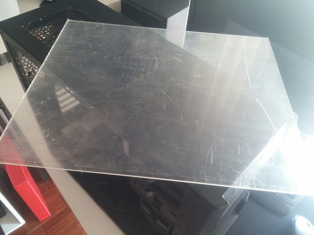

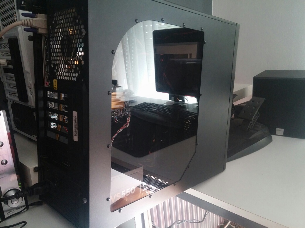

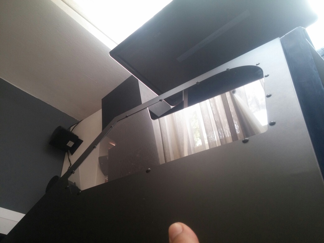

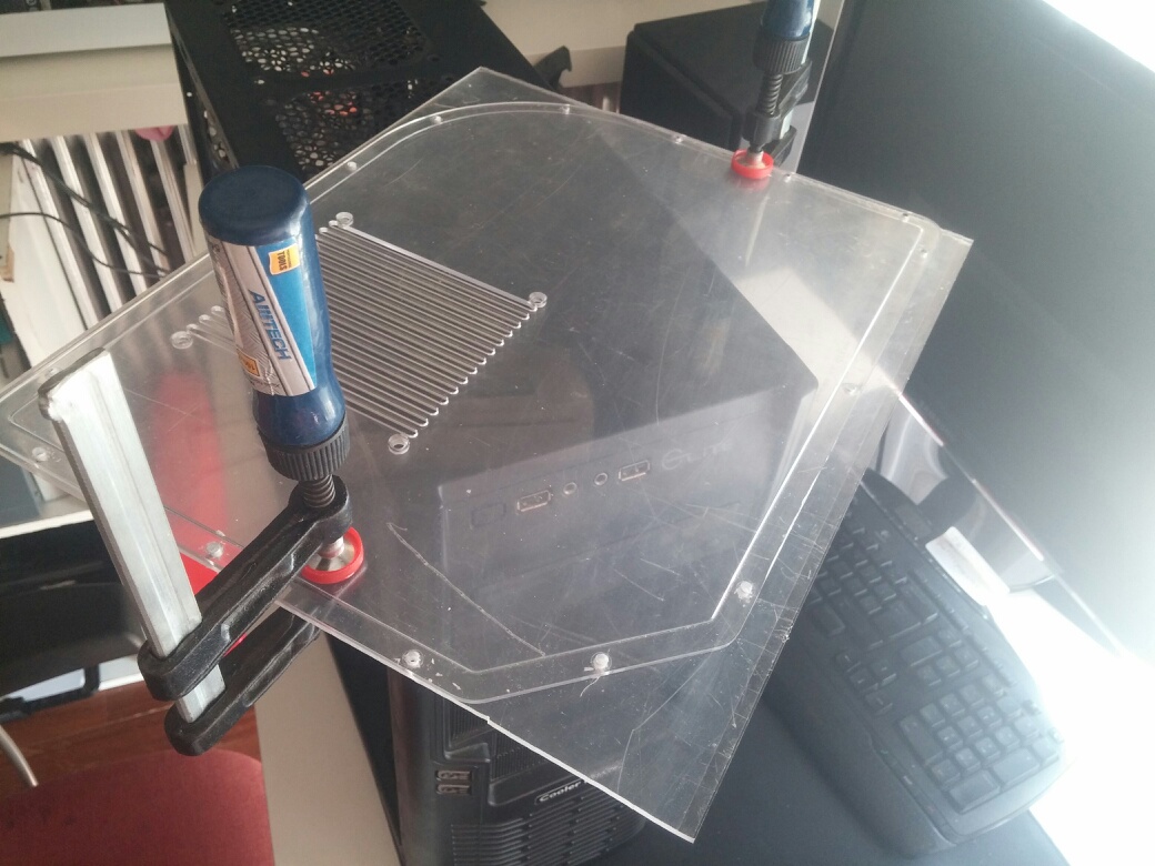

μιας και το εργοστασιακο πλαινο ηταν καπως θαμπο και το κυριοτερο ειχε τις γριλιες για να μπει ανεμιστηρας και φαινοταν στον μικρο "ασχημο", ειπα να το αντικαταστησω με ενα χειροποιητο custom κομματι plexi
1.αρχικα εβγαλα τα πλαστικα πριτσινια που κρατουσαν το μανισιο τζαμι
2. εκοψα με σεγα χοντρικα ενα τετραγωνο κομματι απο πλεξι glass
3.με οδηγο τις τρυπες του παλιου( 3 χιλιοστων ) ανοιξα στο καινουριο τις ιδιες ακριβως
4.εβαλα το καινουριο με τα παλια "πριτσινια "και το αποτελεσμα ειναι το παρακατω

Έχω το ίδιο κουτάκι (πλέον στην αποθήκη) και μπορώ να πω ότι αυτό που έκανες είναι πολύ ωραίο. Το εργοστασιακό πλαινό δεν πολύ "λέει" και χαρασεται πολύ εύκολα. Για την ακρίβεια το δικό μου είχε γίνει χάλια. Ίσως πάρω την ιδέα σου κ το ανανεώσω κι εγώ.
Επειδή δεν διαθέτω σέγα, πριτσιναδόρο κλπ, είναι εύκολο να πάω σε κάποιο κατάστημα και να μου το κάνουν επι τόπου; Πόσο σου κόστισε το plexi;

Εύκολο είναι μεν, τι θέμα είναι να βρεις κάποιον μάστορα με όρεξη να το κόψει μην το κάνει χασαπικα και καταστρέψει το πλαινο, το πλεξι είναι φτηνό ανάλογα το μαγαζί ένα κομμάτι 3mm η ακόμα και 5mm μπορεί να σου πάρουν στη χειρότερη 5 βαριά βαριά 10 ευρώ, προτίμησε μαγαζιά που ασχολούνται με πλεξι και όχι τζάμια και απλά έχουν μερικά κομμάτια πλεξι μα πουλάνε
Στο λέω γιατί κομμάτι 50χ70 3μμ σε μαγαζί με τζάμια μου ζητούσε 15 ευρώ, ενώ μαγαζί που ασχολείται μόνο με πλεξι μου πήρε 4ευρω
