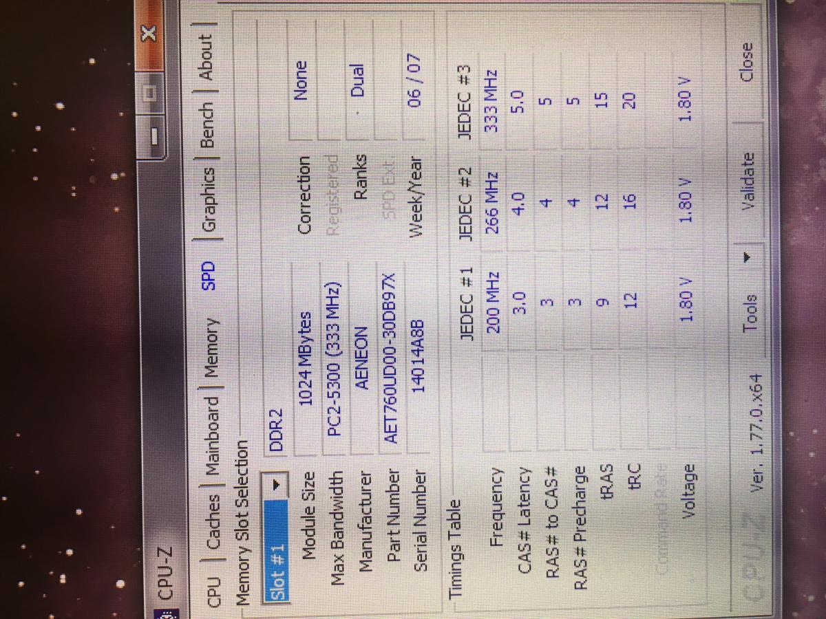

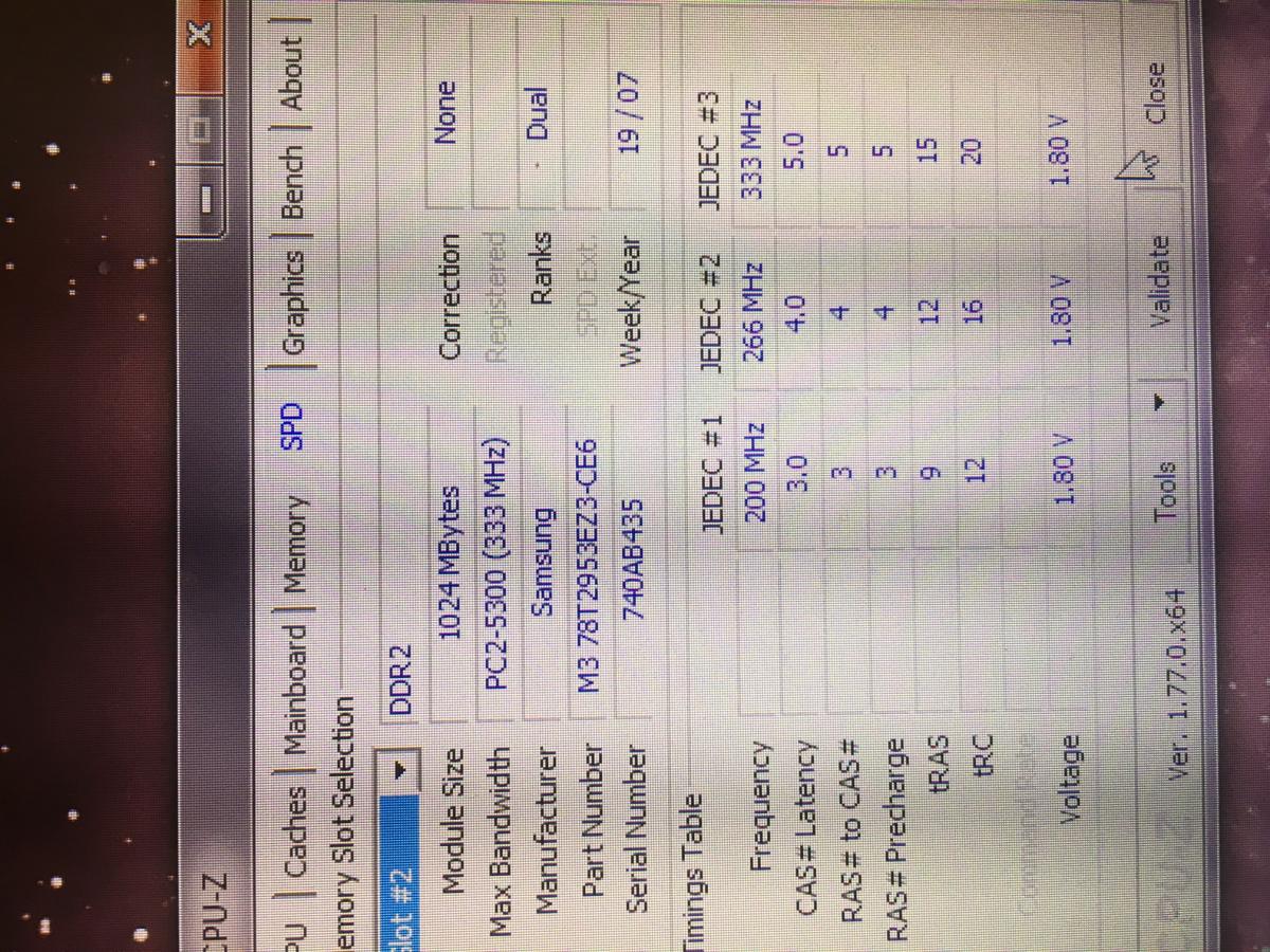

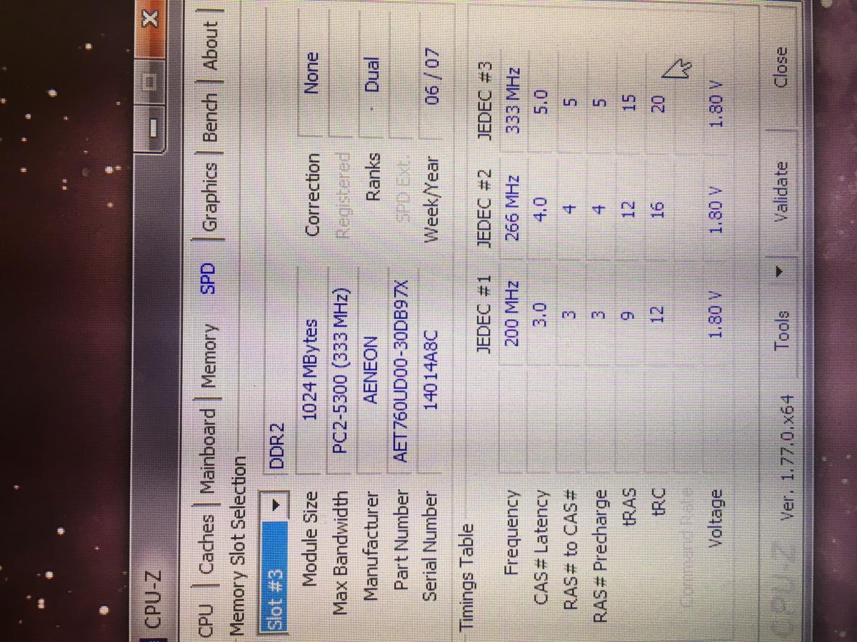

txcellas Δημοσ. 19 Αυγούστου 2016 Μέλος Δημοσ. 19 Αυγούστου 2016 Αυτές ειναι οι 4ρις ραμ μ. Ίδια MHz αλλα διαβάζονται τα 2 απο τα 4ραgb. Τις έβαλα έβαλα εναλλάξ κ δούλευαν μια χαρα απο 2 gb η κάθε δυάδα.Τι μπορεί να φταει;
blitzNikos Δημοσ. 19 Αυγούστου 2016 Δημοσ. 19 Αυγούστου 2016 Σου εξήγησα παραπάνω ότι πρέπει να τσεκάρεις αν οι μνήμες σου είναι όλες single sided. Αν είναι double sided, δεν μπορεί να τις διαβάσει... 1

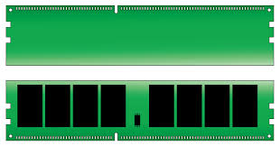

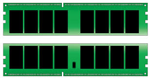

txcellas Δημοσ. 19 Αυγούστου 2016 Μέλος Δημοσ. 19 Αυγούστου 2016 δηλαδη απο τη 1 πλευρα να εχουν μονο τσιπακια; εμενα και απο τις 2 εχουν.

blitzNikos Δημοσ. 19 Αυγούστου 2016 Δημοσ. 19 Αυγούστου 2016 Τι δεν καταλαβαίνεις? Είναι, πολύ απλά, θέμα δυνατότητας ελεγκτή μνήμης... Επειδή η μητρική σου είναι πολύ παλαιά ο ελεγκτής μνήμης της δεν μπορεί να "διαβάσει" ταυτόχρονα περισσότερες από τέσσερις "παρτίδες" τσιπάκια. Γι' αυτό στο manual της μητρικής σου, αν του έριχνες μια ματιά, θα διαπίστωνες ότι αναφέρονται συγκεκριμένοι συνδιασμοί που μπορείς να κάνεις εγκαθιστώντας περισσότερες μνήμες μέ τέτοιο τρόπο που να μην χρησιμοποιείς ποτέ μνήμες με, συνολικά, περισσότερες από τέσσερις "παρτίδες" τσιπάκια. Αν χρησιμοποιείς δύο μνήμες double sided (DS), τότε έχεις 2x2=4 "παρτίδες" τσιπάκια, άρα, δεν μπορεί να διαβάσει τίποτα παραπάνω. Αν χρησιμοποιήσεις μία μνήμη double sided (DS) και δύο μνήμες single sided (SS), τότε 2+1+1=4 "παρτίδες" τσιπάκια και είσαι πλήρης. Όταν χρησιμοποιείς τέσσερις μνήμες, τότε ο μόνος τρόπος να τις διαβάσει όλες είναι να χρησιμοποιήσεις τέσσερις single sided (SS) γιατί μόνον έτσι (1+1+1+1=4) θα είναι συνολικά πάλι τέσσερις "παρτίδες" τσιπάκια. Αν εσύ έχεις, τώρα, τέσσερις double sided (DS) μνήμες, τότε έχεις συνολικά (2+2+2+2=8) οκτώ "παρτίδες" τσιπάκια, οπότε ο ελεγκτής μνήμης διαβάζει μόνο τέσσερις "παρτίδες" τσιπάκια, άρα μόνο δύο μνήμες... 2
txcellas Δημοσ. 19 Αυγούστου 2016 Μέλος Δημοσ. 19 Αυγούστου 2016 Μια ερώτηση ακομα. Θα διαβάζονταν όλες οι μνήμες ένα ήταν single δηλαδή; Πρακτικά να είχαν τσιπάκια μονο απο τ μια πλευρά;
