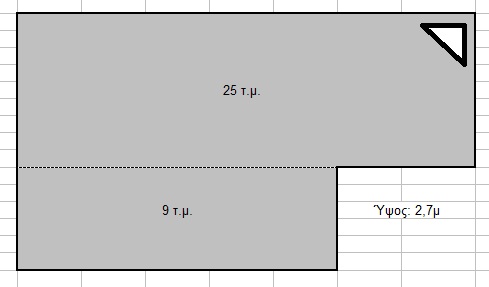

KMyl Δημοσ. 5 Σεπτεμβρίου 2016 Δημοσ. 5 Σεπτεμβρίου 2016 Και ένα βασίκο που ίσως έπρεπε να το "καταθέσω" απ την αρχή: ο χώρος μου που θέλω να στήσω την όποια εγκατάσταση, ενιαίος όπως φαίνεται στην κάτοψη παρακάτω (ενιαίος, η διακεκομμένη δεν είναι τοίχος, η τηλεόραση στην πάνω δεξιά γωνία). Διότι απ ότι κατάλαβα κάθε χώρος παίρνει ηχεία μέχρι μία συγκεκριμένη "ιπποδύναμη". Το παραπάνω κανει μόνο κακό. Τώρα μπορείς να μου πεις σίγουρα μέχρι τι σύστημα σηκώνει
